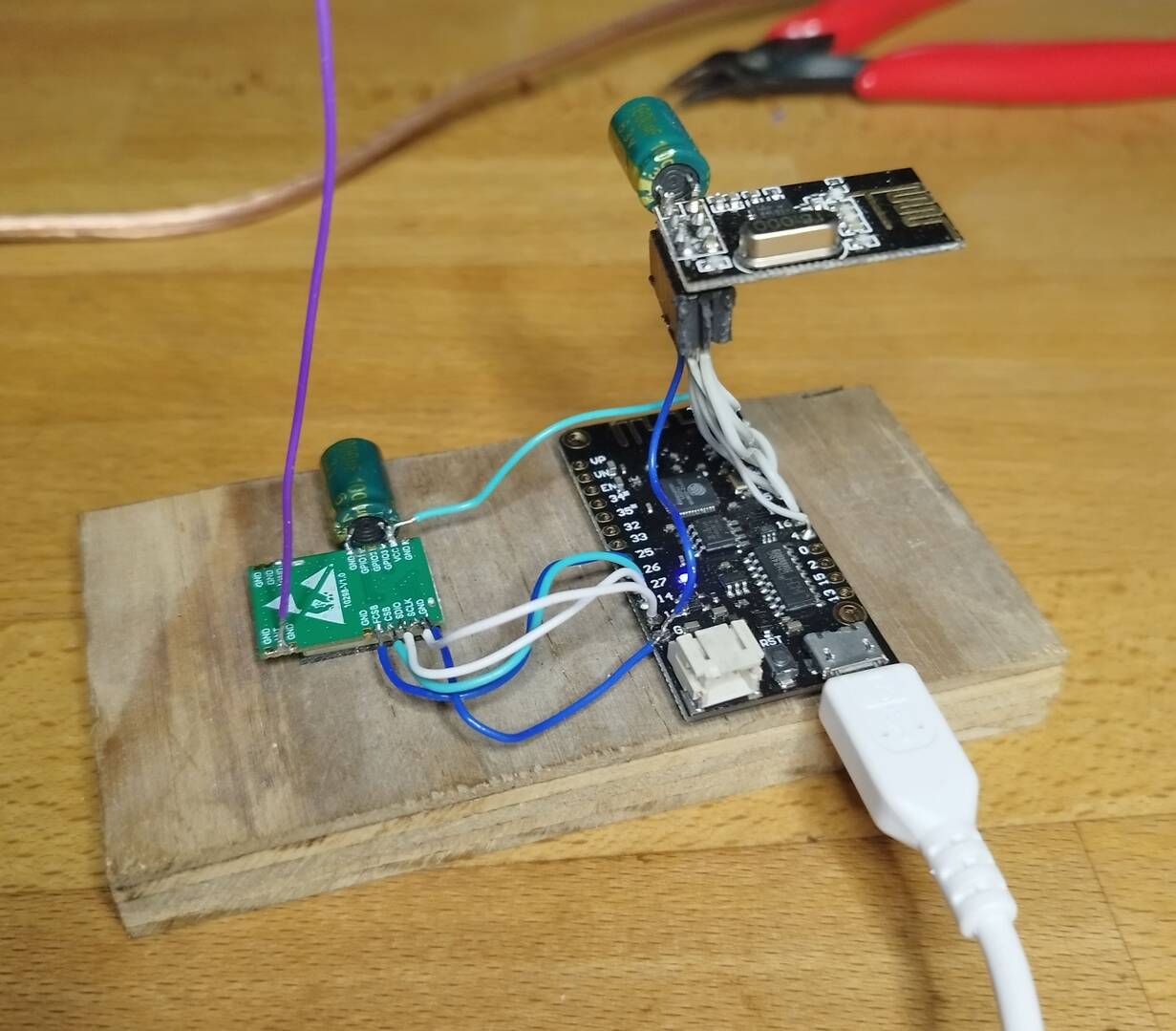

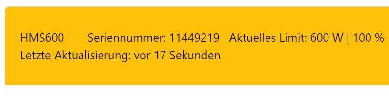

Superfeine lötarbeit mit dem CMT2300A, einfach an den bestehenden NRF24 OpenDTU angepappt:
und erstaunlicherweise läuft das ![]()
Wozu sind denn die beiden Kondensatoren dran? bei meiner Open DTU ist nur der NRF24 angeschlossen und da war in der DIY Anleitung kein Kondensator extern dran.
Die 3.3V laufen über den internen linearregler vom esp32 board. Die C sind zwischen 3.3V und gnd, dazu da stromspitzen beim senden abzufangen. Ohne das kann es brownouts geben. Besonders wenn du hi-power fährst.
Mit anderen Worten: Um ein kack Netzteil auszugleichen.
Eher, um ein missbrauchtes überfordertes Netzteil bei der Arbeit zu unterstützen.
