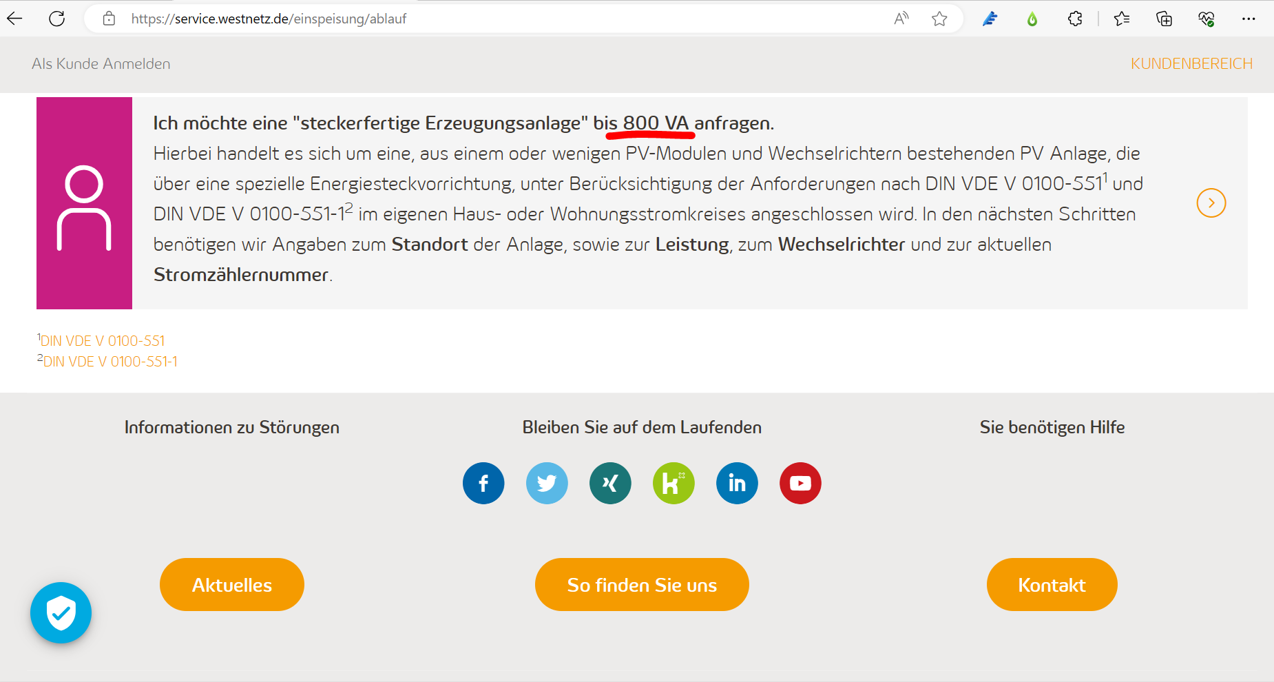

a) 1 WR mit max. 800 Watt ist in Ordnung. (nicht gedrosselt!)
b) Module in Summe nicht mehr als 1200 Watt, Anzahl egal.

Ich hätte es auch auf der Webseite lesen können... na ja... hier der Screenshot :+1:
