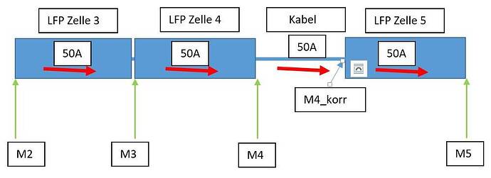

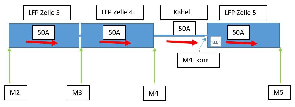

Ich versuche einmal zu erklären wie ich die Messung der Zellspannungen vermute:
Das BMS misst (mit seinen vielen Kabeln) die Spannungen an den Zellen also GND M1 M2 M3 bis M16 Dann wird per Rechenart die Differenz zwischen M4 und M3 errechnet. Das sollte dann eine Zellspannung sein.
Bei mir ist zwischen M4 und M5 jedoch dieses Verbindungskabel mit dem nicht so gut gefertigten Kabelstücken. Daher ergibt dich proportional zum Strom auf diesem Kabelstück ein zusätzlicher Spannungsabfall.
Mit der Annahme der Widerstand des blöden Kabels sei 1mOhm folgt daraus das bei einem Strom von 50A etwa 50mV falsch berechnet werden. U=R*I = 1mOhm * 50A = 50 mV. Doch dieser Wert wird vom BMS weggerechnet wenn ich den Compensationspoint 5 mit 1 mOhm angeben habe. Aus rechnerischer Sicht dürfte der Zelleninnenwiderstand dabei keine Rolle spielen.
Mir ist immer noch nicht wirklich klar was "Connection fault impedance" bedeutet!

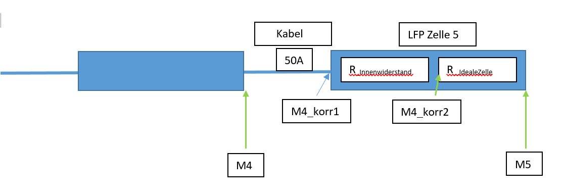

Jede Zelle setzt sich vereinfacht aus einer idealen Zelle und einem Innenwiderstand zusammen. Der Innenwiderstand ist in Reihe geschaltet. Daraus ergibt sich eine Gesamtspannung die bei fließendem Strom nicht der Spannung der idealen Zelle entspricht. Wenn das BMS die Summe aller Widerstände der Zellenverbindungen kennt, kann es unter Berücksichtigung der Compensations Points die an der idealen Zelle wirkende Spannung ausrechnen. Dabei wird wahrscheinlich angenommen, dass sich die Widerstände gleichmäßig aufteilen. Ich hab mir auch viele Gedanken gemacht, was an einem hohen SOC schädlich für die Lebensdauer ist: Die Spannung an der Zelle oder wirklich der SOC. Ist die höhere Zellenspannung bei hohem Ladestrom ungüstig? Soll bei hohem Ladestrom schon balanciert werden? Bisher balanciere ich nur, wenn die höchste Zelle 3,45V überschreitet. Und die Laderegler sind so eingestellt, dass der Strom bedingt durch die Widerstände der Zuleitungen stark absinkt wenn dieser Wert mal Zellenanzahl erreicht wird. Auf jeden Fall werde ich auch noch mal alle Widerstände zwischen den verbundenen Polen ermitteln und in die Tabelle eingeben. Beim JK-BMS geht das für jeden Zellenverbinder. Bis vor einigen Monaten habe ich Dbus-Serialbattery eingesetzt. Das senkt wirksam die Spannung, wenn unterschiedliche Zellenspannungen auftreten und hält diese Unterschiede ab einer Schwelle konstant, bis nicht mehr balanciert wird. Dann gab es noch die Möglichkeit ein "Load_to_SOC_Reset" zu nutzen. Das war eine Möglichkeit das JK-BMS auf 100%SOC zu bringen. Das passiert bei dem BMS bei Cell_Over_Voltage. Dafür habe ich es gar nicht benutzt. Ich wollte eine geringere Ladespannung einstellen und nur alle paar Tage auf 3,45V laden um zu balancieren. Die Anzahl der Tage konnte man festlegen. Wenn das Wetterbedingt nicht erreicht wurde, wurde es am nächsten Tag wiederholt.

Habe ich das so wie unten abgebildet richtig verstanden?
Eine rechnerische Annahme: Wenn "Connection fault restistance" = 16mOhm, der Compensitionspoint 5 = 0.33mOhm ist und 50 A durch die Zelle fließen müßte folgende U_korr Zellspannung herauskommen.
U_korr= U_M4M5 - R_comp5*50A - R_connection_fault/16Zellen * 50A
U_korr= U_M4M5 - 0.33mOhm*50A - 16mOhm/16 *50A
U_korr= U_M4M5 - 16,5mV - 50mV
U_korr= U_M4M5 - 66,5mV

Ich tippe darauf, dass der "Connection fault restistance" nur die Zellenverbindungen berücksichtigt bei denen kein Wert für "Compensation Point Impedance" angegeben ist. Entweder ist es die Summe der Widerstände oder nur der Widerstand für einen Verbinder. 10mOhm würde wohl eher für die Summe der Widerstände sprechen. Wie hoch ist den der bei dir ermittelte Widerstand von Zelle zu Zelle?

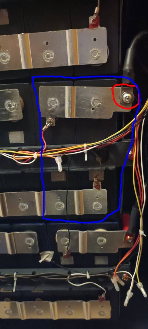

Mit 2 A - 4A habe ich nun 6 Std geladen. das sind ca. 18Ah also ca. 10% des Akkus. Beobachten konnte ich das die Zellspannung sogar sank. Wenn ich auf 2 A zurückging fiel sie recht schnell wieder ab. Da ich irgendwelche Kriechströme durch die Batterie oder das BMS vermutete, hatte ich die letzte Stunde mit absolut freigelegtem PLUSPOL der Zelle geladen. Für heute habe ich das Laden abgebrochen ... ich vermutet da ist etwas faul.
                                                          <strong>Die Zellenspannung will einfach nicht ansteigen. Was kann das sein?</strong>
Auffallend war : Mechanisch steht diese Zelle (blau) ein wenig unter Spannung. Die Busbar sitzt schräger als bei allen anderen und die BUSBAR-Bestigung rechts mit der Schraube (rot) welche das Kabel trägt und die Chassis Befestigung übernimmt sitzt etwas sehr stramm.
das KANN eine defekte Zelle sein.
Oh .... vermutete ich ja auch schon : Komisch war: als ich anfing zu Laden ging die Spannung eigentlich langsam aber konstant hoch bis 3371 mV. Dann aber nach 1 - 2 Std. war Schluß damit. Im Gegenteil die Spannung fiel ab. So habe ich auf 4A erhöht um wieder einen leichten Anstieg zu erreichen. Doch auf 3371 mV kam ich nicht mehr und auch ein weiterer Anstieg blieb aus. Die Zellenspannung blieb konstant. Mit 2A fiel sie sogar schnell wieder ab. Nacht nächtlicher.Ruhe hat sie wieder 3339 mV.
