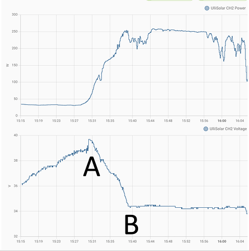

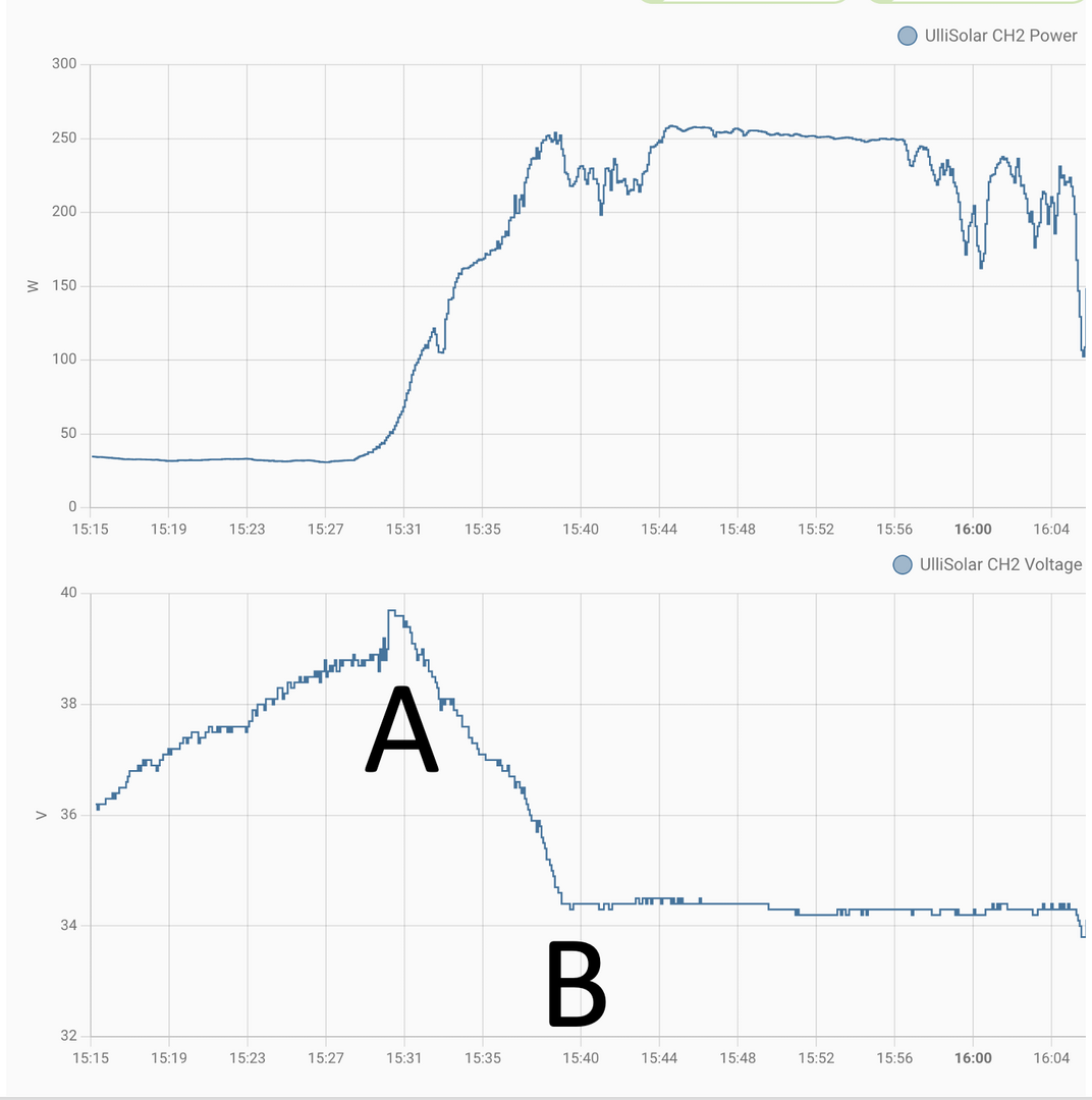

Speziell interessiert mich dabei eine Konstellation, die ich jeden Tag so oder so ähnlich bei voller Sonne an meinem Balkonkraftwerk vorfinde.
Da ich kein Messgerät habe, frage ich mich, wo bei A die ganze aufgenommene Energie hinfließt. In den Wechselrichter wohl kaum, er zieht aus dem Modul mit relativ kleiner Verschattung irgendwas bei 40 Watt, obwohl das Modul ca. 200 Watt an Sonnenergie aufnimmt (salopp gesagt, ich bin kein Elektroingenieuer). Wenn nichts anderes in Frage kommt, wird in Wärme umgewandelt. Wie wird die Wärme wohl verteilt sein? Ihr könnt mir bei dieser Fragestellung sicher helfen. Am hilfreichsten wäre ein Wärmebild.
Das Bild ist ganz typisch, die Spannung steigt immer mehr bei stärkerer Sonneneinstrahlung, aber eben auch viel Schatten bis zum Punkt A, ab da steigt die Leistung und die Spannung sinkt bis der Schatten ganz verschwunden ist (siehe Bild B)

Tolles Bild. Interessant der langsame Anstig ÜBER den normalen Mppt Punkt hinaus. Wahrscheinlich nicht weil immer weniger Module im Schatten sind, sondern weil die Globalstrahlung zunimmt ( die auf die verschatteten Teile fällt). Das könnte den Mppt Punkt verschieben.

Aber es sind 2 Module parallel? Oder 2 Module an getrennten WR Eingängen?
Wie ist die abschattung zu Beginn deines Diagramms?
Das ist ein Modul an einem Eingang eines HM-800. Mein zweites Modul ist an dem anderen DC-Anschluss mit seinem eigenen MPPT angeschlossen und zeigt das gleiche Bild, daher nicht mit angeschaut.

Dann verstehe ich dein Diagramm nicht.
Die Idee von Halbzellenmodule ist, das es eigentlich zwei getrennt Panels in einem sind. Jeweils 54 halbzellen. Mit der Idee, dass es nicht möglich ist, durch Abschattung einer Ecke " eine ganze Zelle" abzuschätzen. Stattdessen liegt die zweite Hälfte der Zelle in der Ecke irgendwo oben im Panel.
Also muss, egal wieviel ich in der unteren panelhalfte abschatte, die obere Panel Hälfte komplett liefern.
Das zeigt aber dein Diagramm nicht.
Du hast bei Abschattung der Ecke nur 40 Watt, dann über zweihundert das müsste sich aber wie 1 zu 2 verhalten, mindestens.

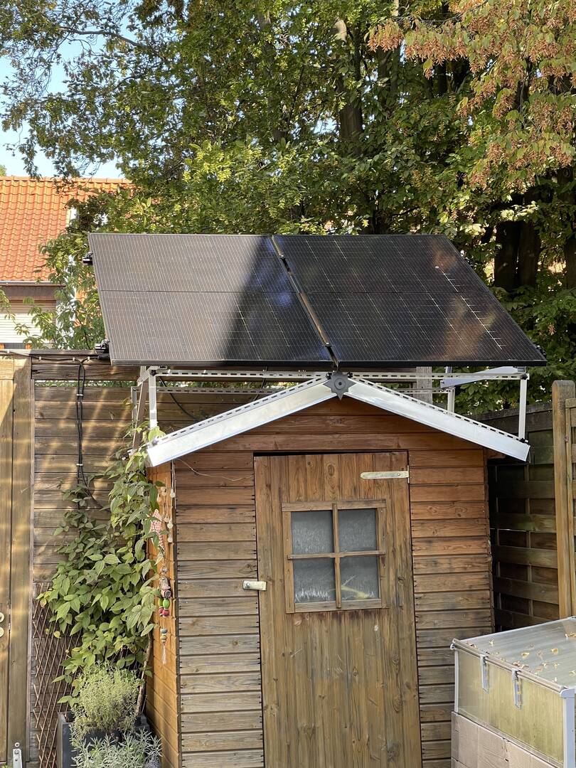

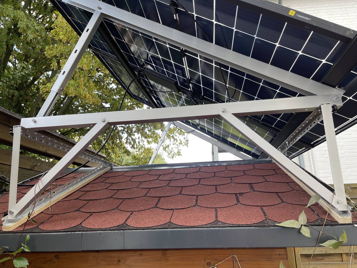

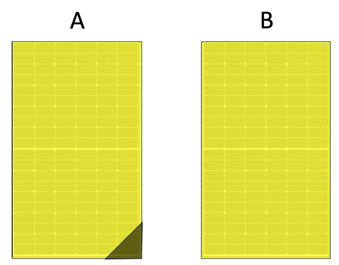

A und B beziehen sich auf einen unterschiedlichen Zeitpunkt für ein und dasselbe Panel auf einem Gartenhäuschen. Das es noch ein weiteres Panel gleichen Typs rechts daneben am HM-800 angeschlossen gibt, was sich zeitversetzt genauso verhält, ist m.E. nicht wichtig. Die beiden Bilder mit dem einen schematischen Panel mit und ohne Verschattung zeigen also dasselbe Panel zu unterschiedlichen Zeitpunkten A und B.
Das Panel ist ein Jolywood JW-HD120N-380Wp halfcut topcon bifacial, 30 Grad aufgeständert Richtung Südwest, angeschlossen an einen HM-800, Daten über OpenDTU --> MQTT--> Homeassistant --> Screenshot. Der HM-800 ist auf 600 Watt gedrosselt, was aber keinen Einfluss auf die Darstellung / Leistung etc hat.
Alle Theorie ist hier interessant, der verschattete Bereich (Dreieck) wird kühler sein, das werde ich dann mit meinen Fingern testen, da ich kein Messgerät habe.

Da Bild, das ich jetzt angehängt habe, verwirrt hoffentlich nicht. Wir betrachten ausschließlich das linke Panel. Die Verschattung des linken Panels auf dem Photo ist nach meiner Erinnerung weder genau auf Zeitpunkt A, noch genau auf B, sondern liegt irgendwo in dem Bereich vor A.
