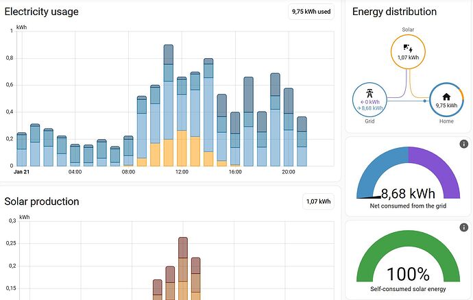

Tipp: Im energie dashboard die entitäten von shelly 3em richtig zuordnen. Es gibt für jede phase einen “return" parameter. Der kommt im energie dashboard zu “einspeisung ins netz” , wenn denn eingespeist wird.

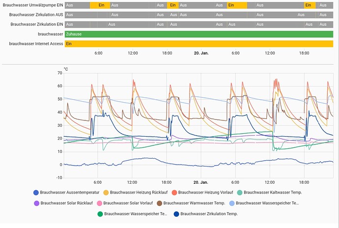

Mein brauchwassertank hat an jeder leitung einen ds18b20 sensor bekommen, die sensoren kosten nicht viel. Ich habe auch ein elektrisches ventil in die zirkulationsleitung gesetzt, durch schwerkraftzirkulation wurde vorher sehr viel wärme geklaut. Ich sehe genau, wie oft die ölheizung nachheizt. Und auch was das brauchwasser solar macht. Da gibt es hier eine aktuelle diskussion. Bei mir bringt brauchwasser solar nur 4 sommer monate was.
soweit mir bekannt, gibt es bei den Shellys aktuell standardmässig keine Möglichkeit die Saldierung offline zu berechnen. Nur in der Shelly Cloud gibt es die Option "Grid Metering", mit der Saldierung angezeigt wird. Ich habe es bei mir dann mit einem Script gelöst, das direkt auf dem Pro 3EM läuft. Und die Werte stimmen nun mit dem Zähler überein.

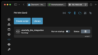

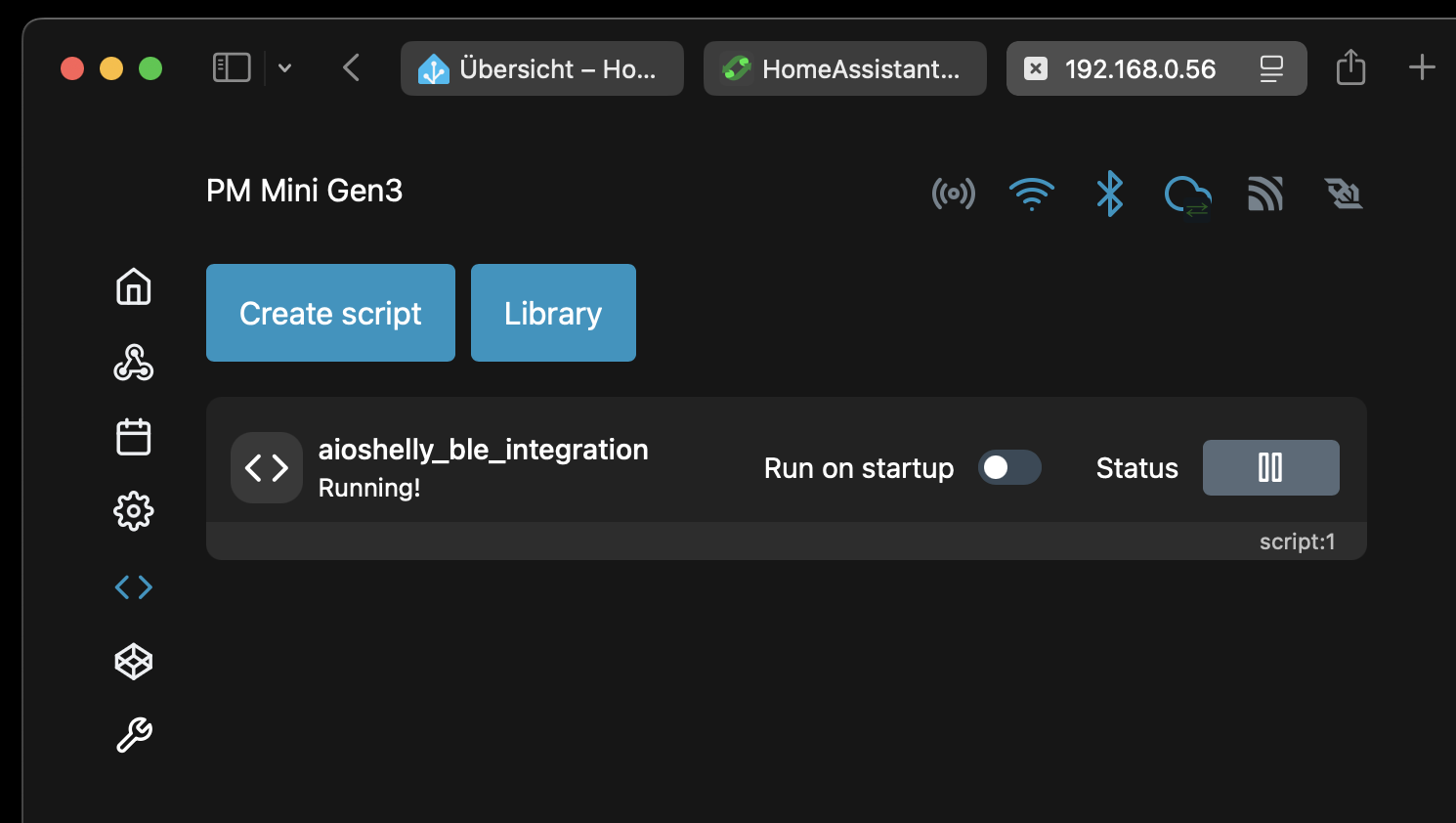

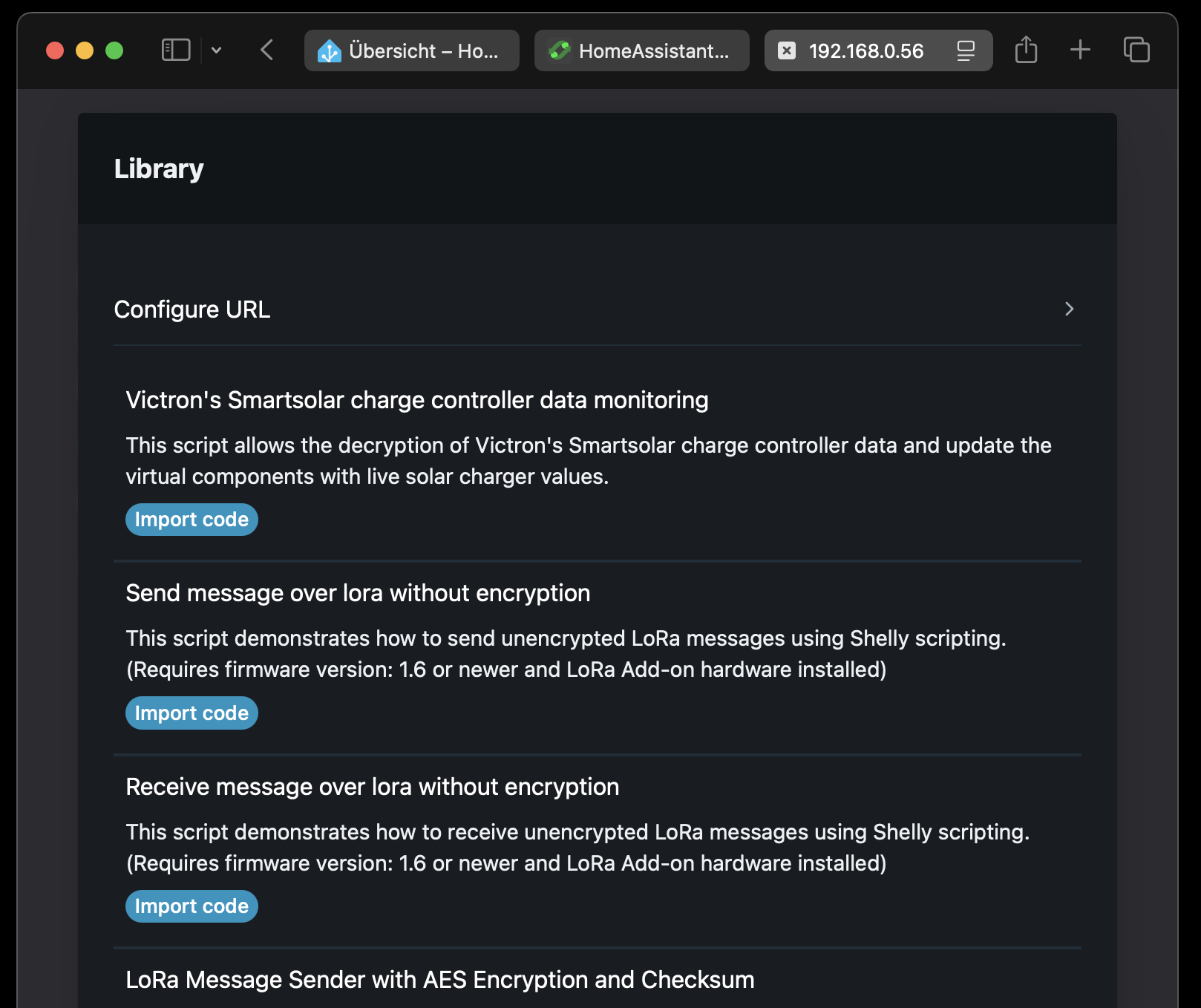

Wenn du per IP lokal auf die Shellys gehst, gibt es auf der linken Seite das Icon <> für Scripts. Dort dann einfach mit create script erstellen oder aus der Library wählen. Code für die Saldierung findet man im Netz. ![]()
Es gibt auch Lösungen via Home Assistant, aber ich finde die Variante direkt im Smartmeter besser. Rechnet und zählt z.b. auch wenn Home Assistant mal längere Updates macht.
Das stimmt, wenn man den zählerstand will, dann muss man die werte saldieren. Mit den return parameter im energie dashboard hat man so einen genauen wert, was zurück gespeist wurde. Linkes icon grit. Also eine zusätzliche info. Das verrechnen beider werte bringt nur annähernd den zählerstand. Man kann ja den zählerstand auch direkt in home assistant geben. Auch hier gibt es mehrere möglichkeiten. Es gibt esp kameras, man wertet dann das bild bzw. Den zählerstand aus.
