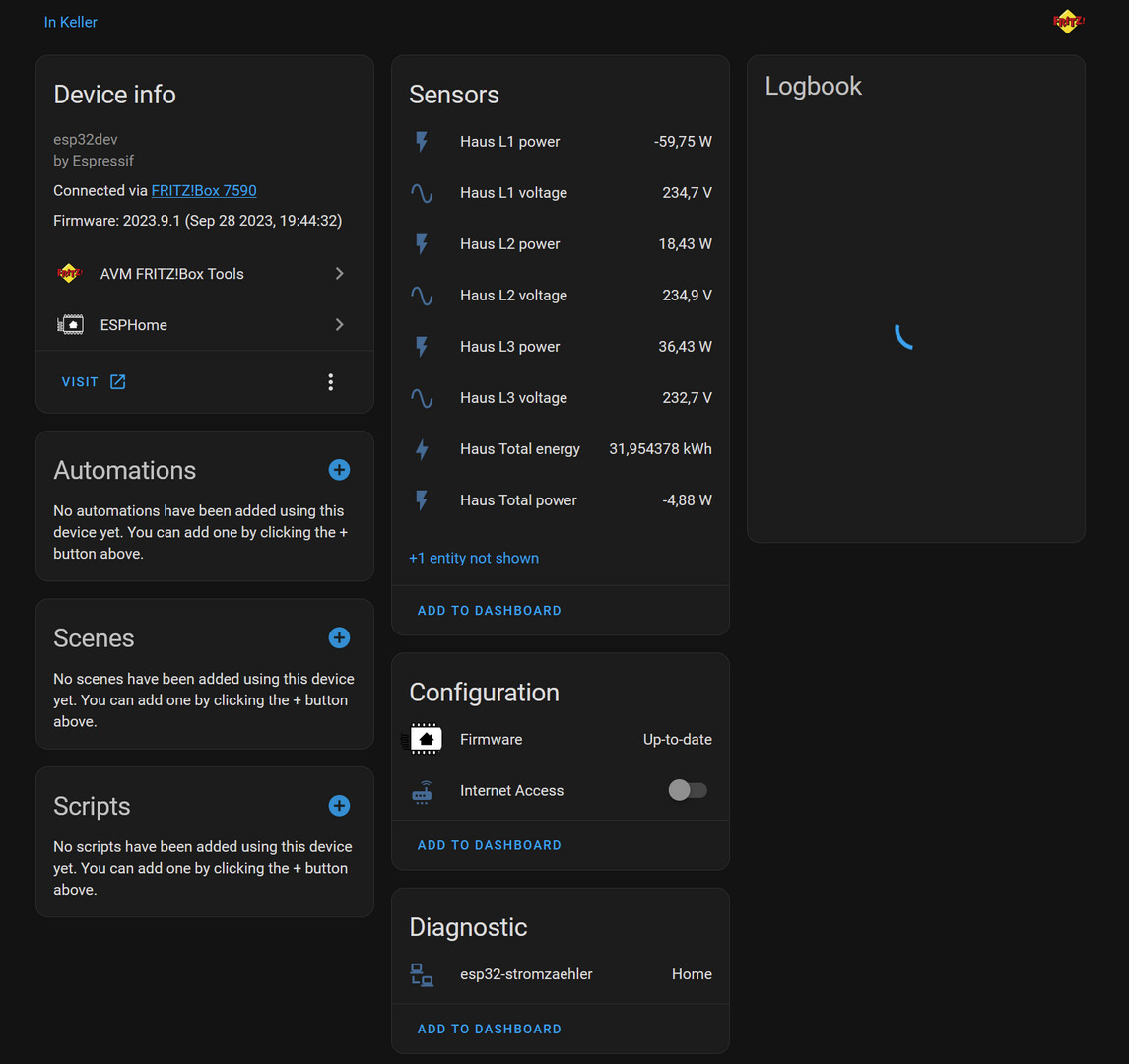

Keine Ahnung was du mit Solat meinst... auch tasmota nutze ich nicht dazu, aber ich habe einen Lesekopf mit externen ESP (sollte das selbe sein) im Einsatz, jedoch darauf ESPHome welcher den Zähler direkt auslesen kann per SLM.
schaut dann etwa so aus, je nach dem was dein Zähler alles liefert an Daten, meiner ist da recht sparsam, ist auch nur ein Einrichtungszähler.
Wenn du die Angabe als positiven Wert brauchst kannst du dir einen neuen Sensor definieren der den Wert des sensor.tasmota_mt681_power_cur *(-1) berechnet, dann hättest du für die Rückgabe einen positiven Wert (falls das es ist was du erreichen möchtest)
Aber so genau geht das aus deinem Posting nicht hervor.
