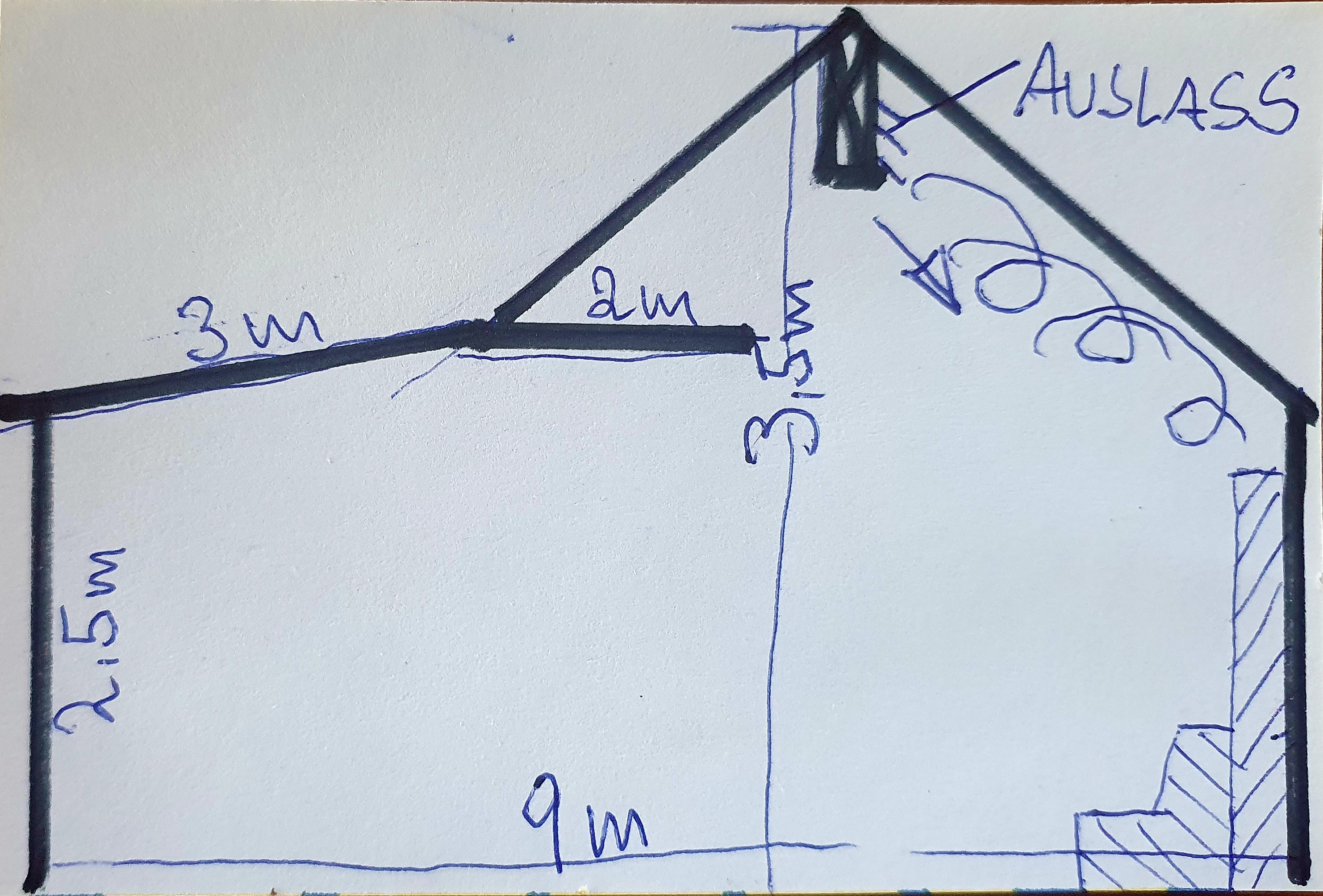

ISTZUSTAND
Skizze Haus
es handelt sich um ein einraumhaus (+ungeheizt kleiderkammer, bzw heizlüfter im bad) mit hohem first, was die physikalische wäremverteilung erschwert, da sich die wärme unter dem dachfirst (koje) staut und den raum knapp über dem fussboden nicht erwärmt. ich muss aus 33kg propan-flaschen heizen, da ich einen stationären tank nicht befüllen könnte.
holzhaus 1980, ständerwerk, 120mm, einschubisoliert, 45m², firsthöhe 3,50m. entspr. ca. altbau unsaniert.
100m³ raum, davon 5 passiv mitgeheizt, 5 ungeheizt, netto also 90m³.
5kw gasaussenwandheizung propan, damit heize ich abends auf 17,5 °, wenn ich nicht da bin auf 13°

frage 1: wie stark ist die austretende luftströmung im heizbetrieb? angeblich kann es unangenehm sein, da ein zug entsteht. das wandgerät befindet sich auf 3,50m höhe an der pfette (s. Skizze oben). ich sitze darunter auf dem sofa. es gibt keine alternative!
frage 2: ist es für das aussengerät egal, wo es steht. also, eher auf der südseite oder nordseite des hauses? im sommer ist klar, möglichst kühl. aber wie sieht es im winter aus? Ich könnte das aussengerät auch schwarz lackieren.
