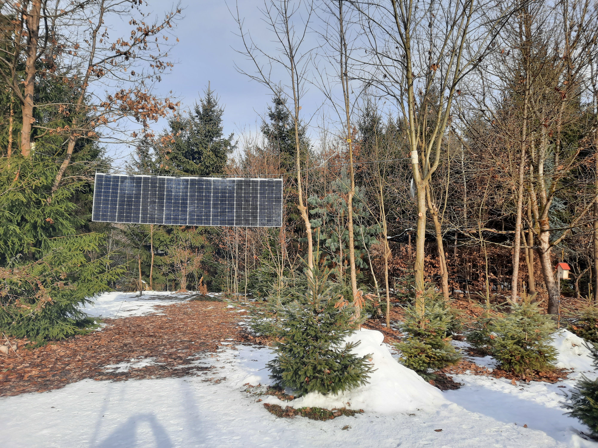

gestern hats mich gepackt und meine 8 flexi Panels von aliexpress man testweise zum "aufhängen" vorbereitet.
https://de.aliexpress.com/item/1005001286207256.html (hab damals ca. 74€/panel gezahlt).

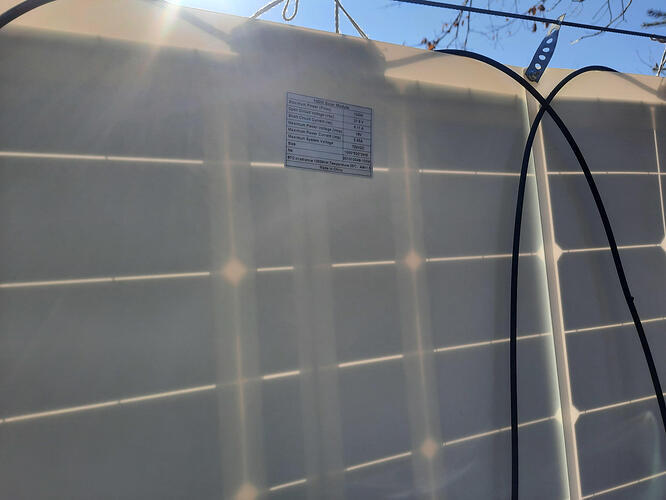

Dabei hab ich ca. 1cm von dem Plastik seitlich weg geschnitten (sonst verschattet es) und die dann mit kurzen M5 Schrauben verbunden, 3 Schrauben pro Verbindung. Lochband oben mit geschraubt und ein Stahlseil durch.
Das ganze ist mega wobbelig, 1 Panel hat ca 1.5kg, also 12kg an der Leine.
Die ursprüngliche Idee war so eine mobile Ladestation für mein e-auto zu machen, die Panels passen vom Maß genau in den Kofferraum vom Renault ZOE. Für das braucht es wahrscheinlich noch 8.
Nun finden sie nach Süden im Wald ihr dasein um das ganze mal zu testen.
Verschaltet sinds 4S2P, ein Panel dürfte 36 Zeller sein.

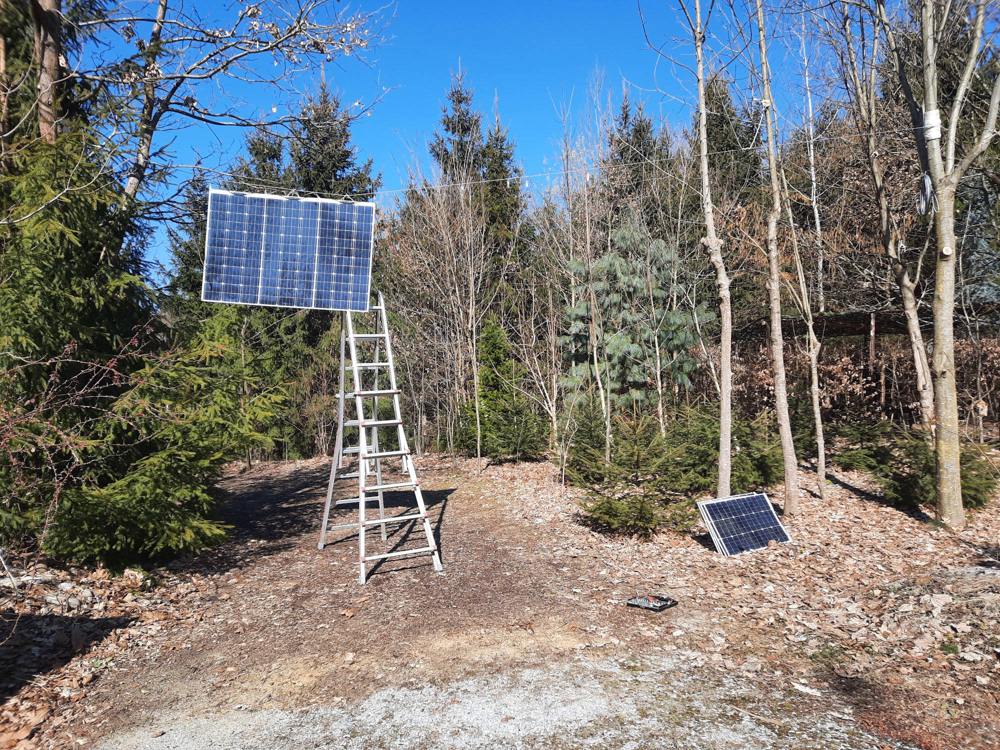

Ich habs Parallel mit dem 2S4P array (240Wp polys) geschalten.
Die flexis sind von der Spannung leicht drüber, funktioniert aber.
Ladestrom lieferns leicht mehr als 2x240Wp polys (4A vs. 3.5A an der Amperezange).

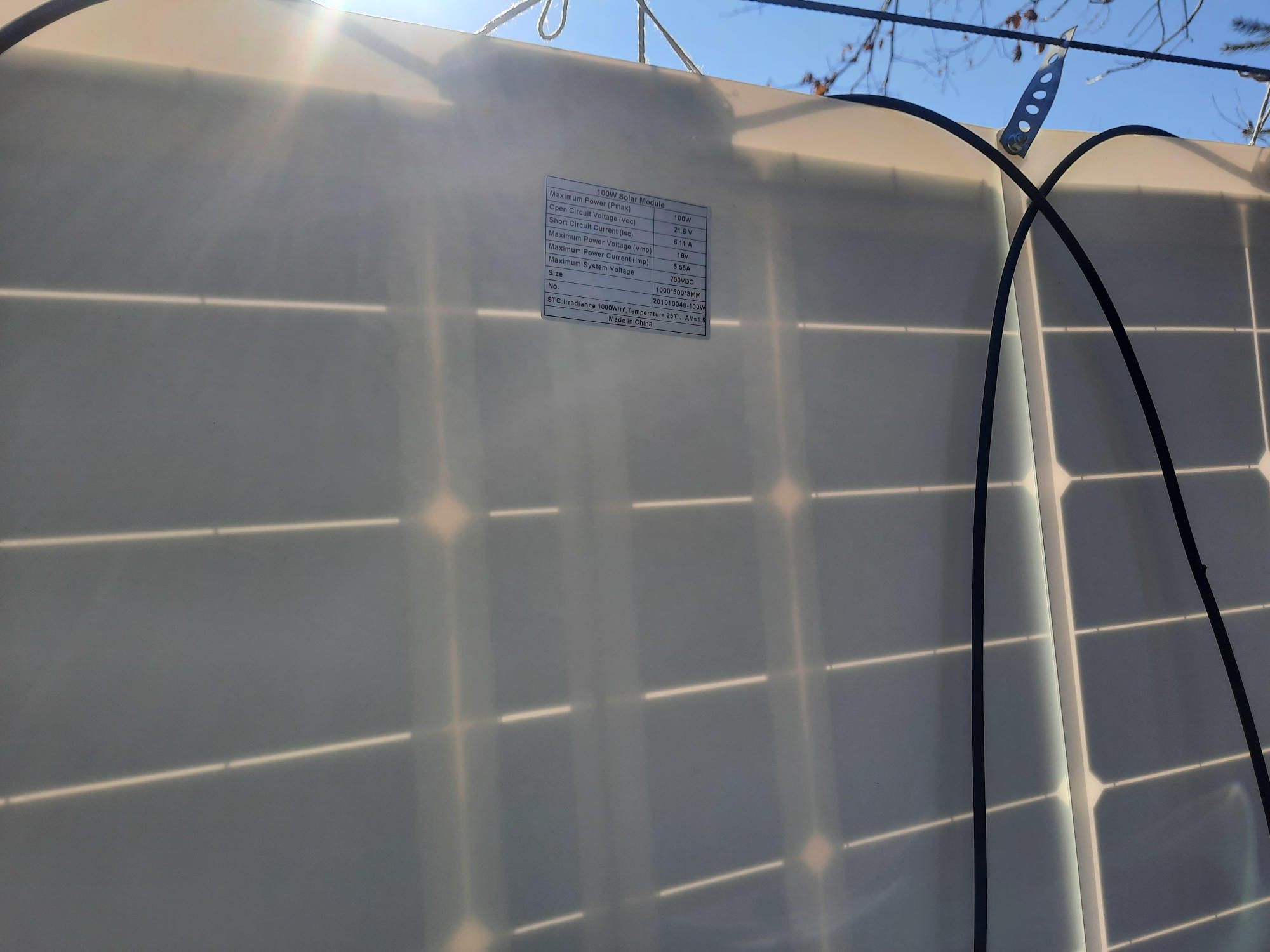

Die flexi panels sind zwar 100W rated (china watt). In real dürftens so 70W panels sein. Also 8 haben ca. 500Wp.

Wegen Leistung musst immer mit einem Referenzpanel bei gleichen Lichtverhätlnissen vergleichen.
Drum meine Schätzung mit den 70Wp.
Ich hatte zu den 8 flexis (4S2P) 2x240Wp polys parallel. Die Amperezange meint 4A vom flexi array und 3.5A von den polys.
2240(4/3.5)/8 ~ 70Wp

So, Panels werden wieder abgenommen.
Haben sicher paar kWh im Winter gebracht.
Beim Wind baumeln die ganz schön hin und her.

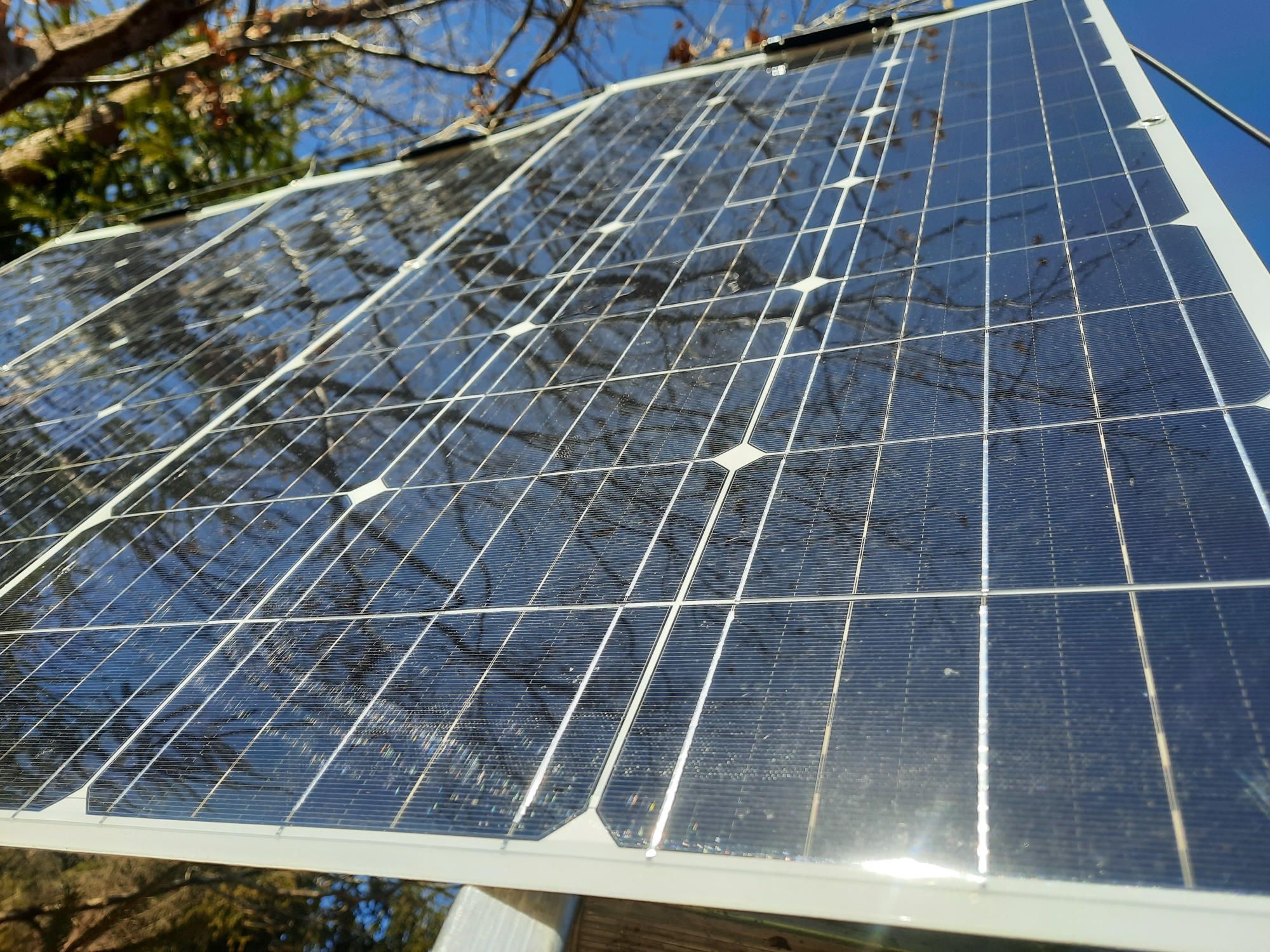

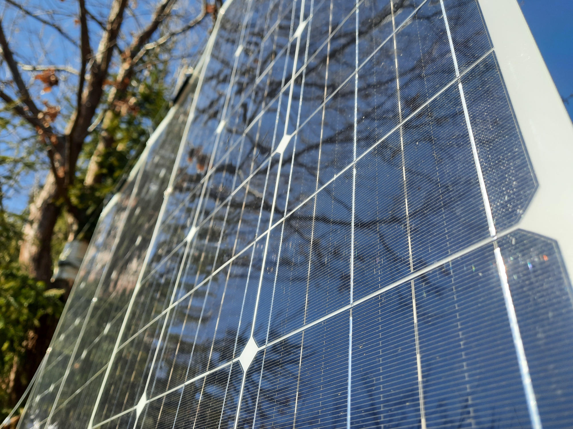

Leider haben 2 davon was abbekommen - bringen nicht mehr volle Leistung.
Optisch schauen die jedoch noch ganz ok aus - also vergilbt sinds noch nicht.
An einem hat man die cell-busbars auf der vorderseite spüren können ein anderes hat wellige backplane bekommen (beide mit weniger Leistung).
Habs mit meinem Solar-panel-meter-multimeter (https://de.aliexpress.com/item/1005002381954795.html) nacheinander durchgemessen.
von den 8 haben: 6x70W und 2x50W bei voller Sonne angezeigt.
würds aber nicht nochmal machen.
die günstigen aliex flexis sind halt nicht ganz die haltbarsten.
versuch macht schlau.
