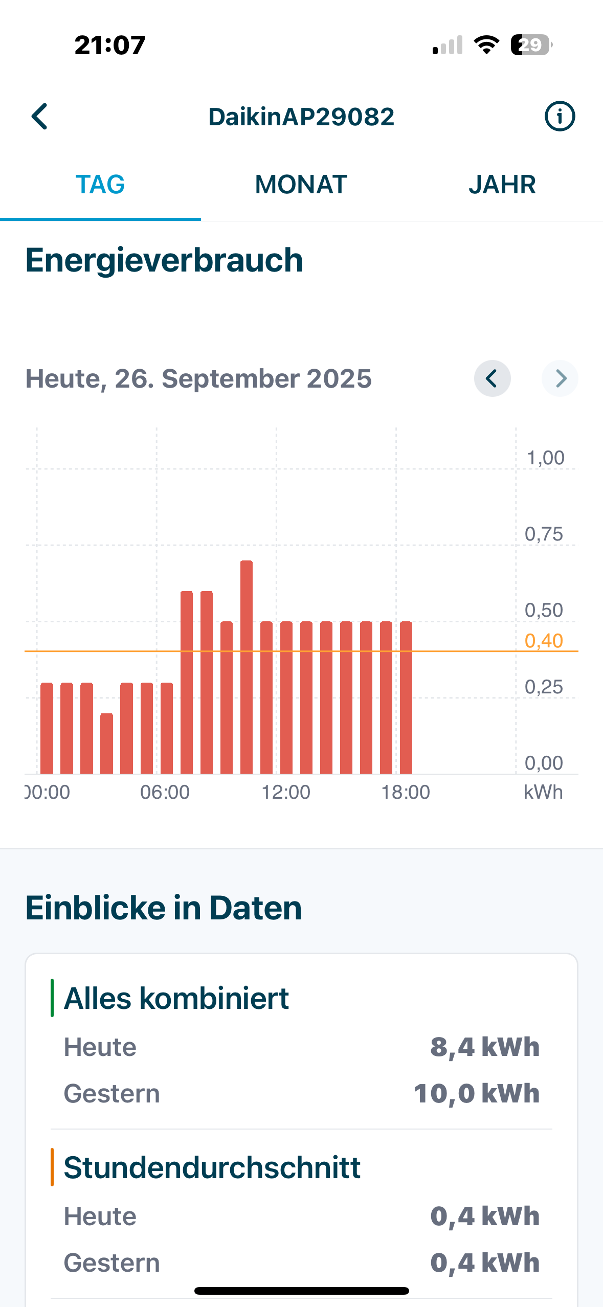

Ich habe Spaßigkeitshalber mit meinem Nachbarn ein Vergleich gemacht. 24h Automatikmodus heizen 22C°.
Nun zu meinem Problem. Meine Anlage hat sich 10kwh gegönnt. Die des Nachbarn grade einmal die Hälfte. (Nachbarhaus ungedämmt, Raumgröße etwa identisch).
Woran könnte dies liegen?
Aktuelle Temperatur um die 12C° also auch nicht wirklich kalt.

Die neuen Daikin Anlagen geben ja auch die abgegebene Wärmemenge in kwh an. Poste doch mal ein Bild von deinen Verbrauchswerten um sicher zu stellen, dass du den Stromverbrauch meinst. Auch kann man die Verbrauchswerte nicht mit der Beobachtung eines Tages vergleichen. Dazu benötigt es schon einen größeren Zeitraum ( 1 Monat etc.). Daikins scheinen dazu zu tendieren einen größeren Stromverbrauch anzuzeigen, als sie in Realität konsumieren (+20-30% meinten Forumsmitglieder).

Ich habe leider nur diesen Auszug vielleicht muss ich dann einfach mal ein paar Tage abwarten.
