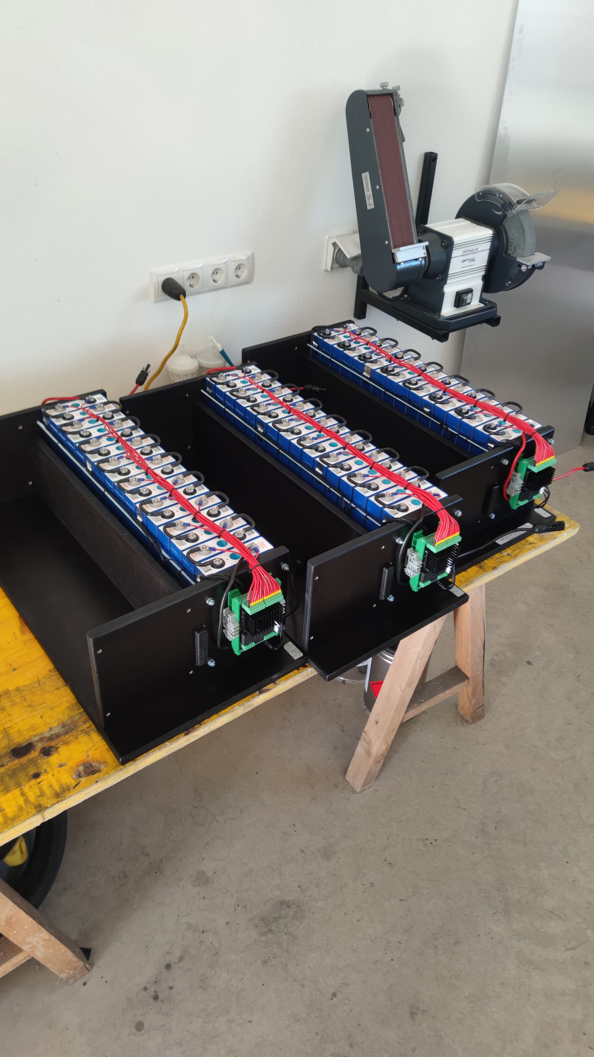

Hallo, ich bin gerade dabei meinen Hv Akku zu planen. Zum Test wird es erstmal ein 64s EVE 105Ah mit Batrium BMS. Der Wechselrichter ist ein Goodwe ET10.

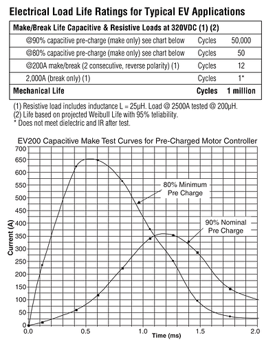

Wenn Du mit einem Relais zuschalten willst, wäre das sehr anzuraten.
Hier sieht man für ein Tyco KILOVAC EV200, dass bei 320 V selbst ein Precharge auf 80% keine angemessenen Standzeiten mehr ergibt.

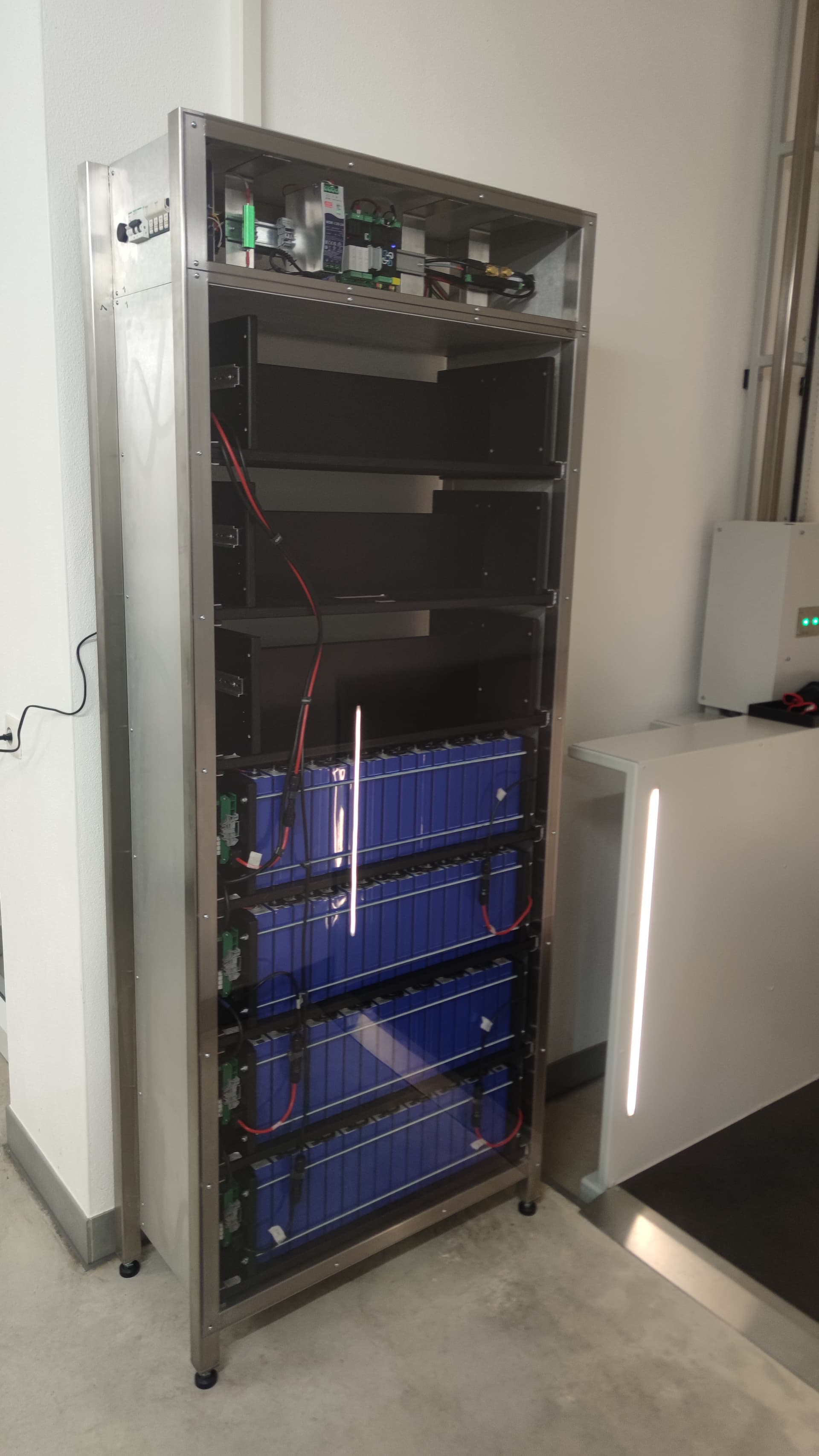

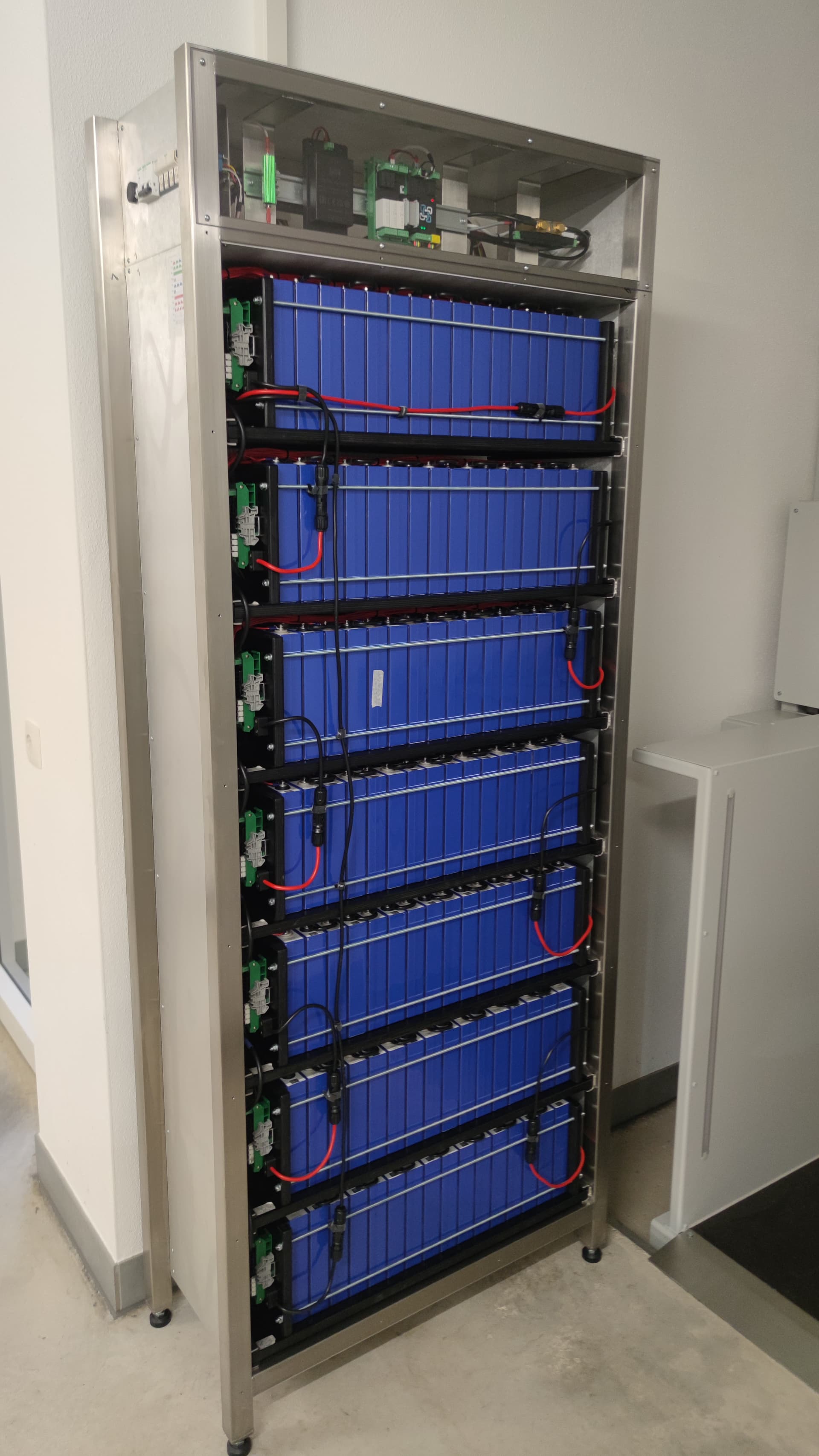

Wollte kurz Bescheid geben das mein Speicher mit voller Zufriedenheit seit einigen Monaten läuft. Gestartet hatte ich mit 105Ah 64s ca 20kwh. Vor einigen Wochen habe ich auf 112s je 7x16s erweitert. Das sind derzeit ca 35kwh die an meinem 10kw Goodwe et hängen. Ost, West 12kw Peak. Dazu kommt noch ein PV Zaun mit 3kwh Peak.
Vorne ist ein Plexiglas. Damit man auch von der Technik etwas sieht. Aktuelle wird der Speicher gerade Lackiert.
Ach ja mit derzeit 112s ist der Schrank zu 50% beladen. Gedacht währe eventuell noch eine Parallelschaltung auf 70kwh.
