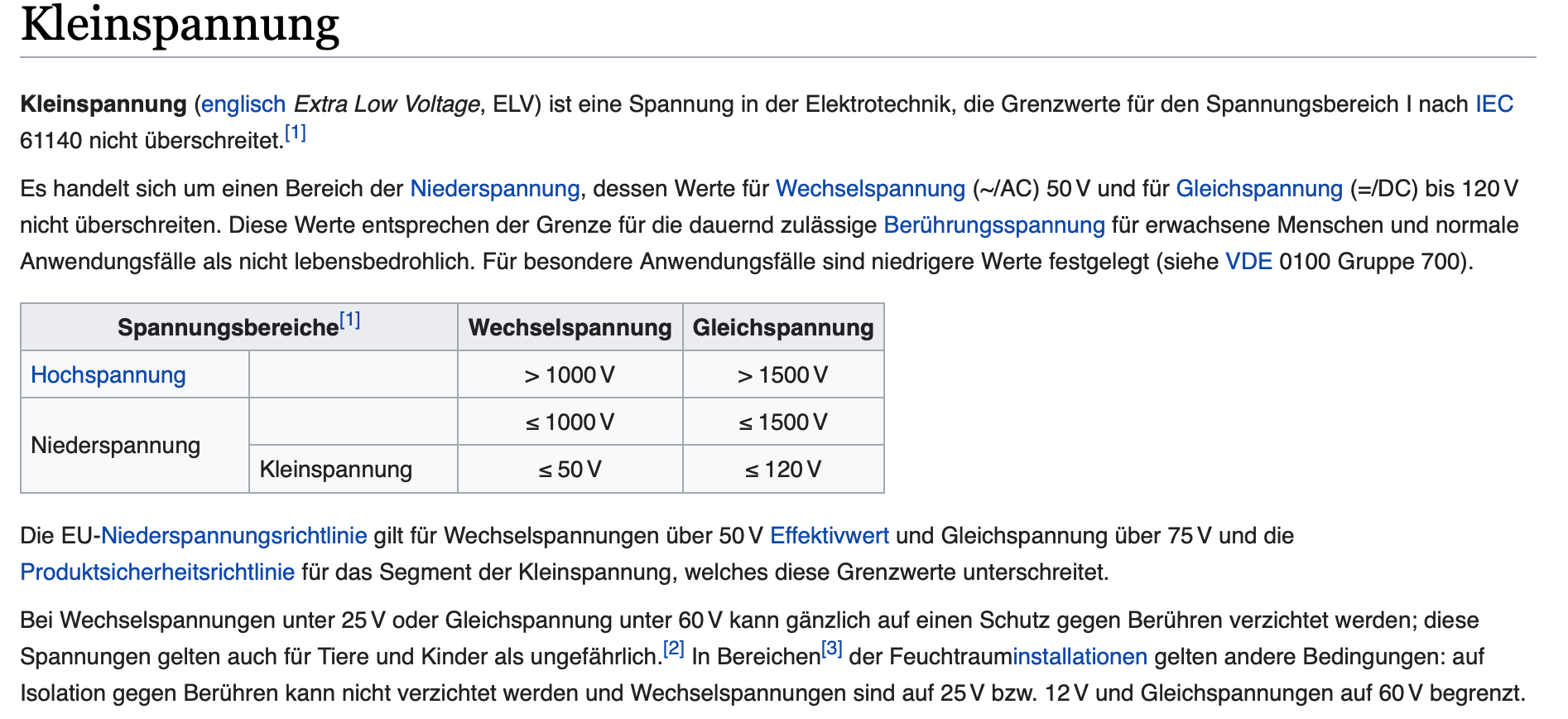

Also man sollte auch hier die Kirche im Dorf behalten. Ja es können Lichtbogen entstehen, wenn man z.B. unter Spannung/Last ein Kabel trennt. Es ist aber nicht so, dass in so einem Speicher 5kV oder höher sind, wo ein Lichtbogen bei zu knappen Abstand kontaktlos rein über die Luft entstehen kann.
Wir reden bei HV über ca 400V. Diese Spannung findet man in jedem Haushalt und bis zu 1000V in normalen PV Anlagen.

Gefahrloser für?? also ICH lange meine 48 Volt Batterie auch mit feuchten Pfoten an beide Kontakte, stundenlang
nicht ohne Grund sind die sicheren Kleinspannungen bei Gleichstrom selbst für Kinder und Tiere selbst in Feuchträumen 60 V
Der Sicherheitsvorteil für alles was wichtig ist (Leib und Leben) einer Niedervolt Batterie ist gigantisch.
