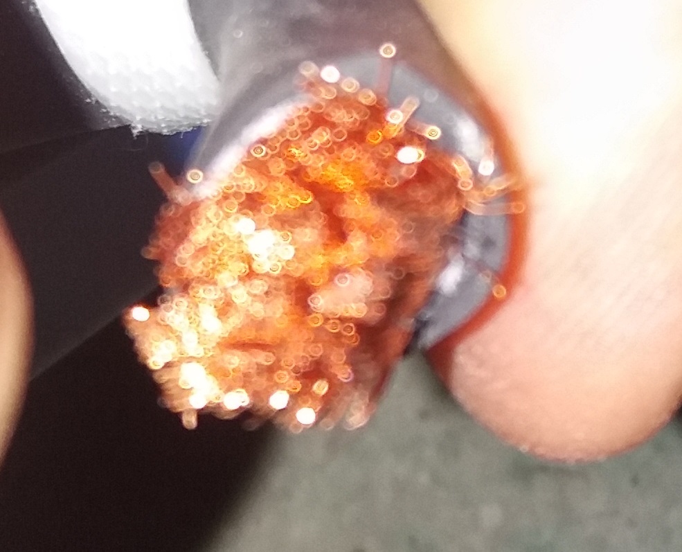

Ich bin auf der Suche nach einem Kabel, das trotz 70mm2 Querschnitt noch richtig flexibel ist.
Bisher habe ich Schweißkabel, das ist schon flexibel aber an meinem JK BMS ist ein Kabel angebracht, das nochmal viel feinere Litze hat und damit auch viel flexibler ist.
Kann mir jemand sagen, wie dieses sehr feine Kabel heißt?
Vielen Dank!!

Kann es sein, dass an Deinem JK BMS Alulitze dran ist?
Nach feindrähtig feindrahtig 70mm² googeln. Je mehr Litzen für die 70mm² bei dem Kabel genommen werden, desto flexibler. Silikonmantel ist auch flexibler als PVC.
Die meisten werden aber keine Angabe zum Durchmesser / Querschnitt von den einzelnen Litzen machen.
AWG ist einfach das US-amerikianschen Pedant zu unseren Angaben in mm². Daraus lässt sich gar nichts ableiten außer der Leiterquerschnitt des Kabels.
H01N2-D 70 mm² könnte dein Kabel sein oder werden.
Steht nichts drauf? Bild?
Auch ein Bild was du hast wäre hilfreich.

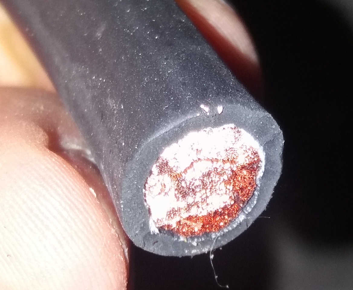

Kabel, das trotz 70mm2 Querschnitt noch richtig flexibel isthttps://shop.muehlmeier.de/Gummi-Schweisskabel-H01N2-D/8456

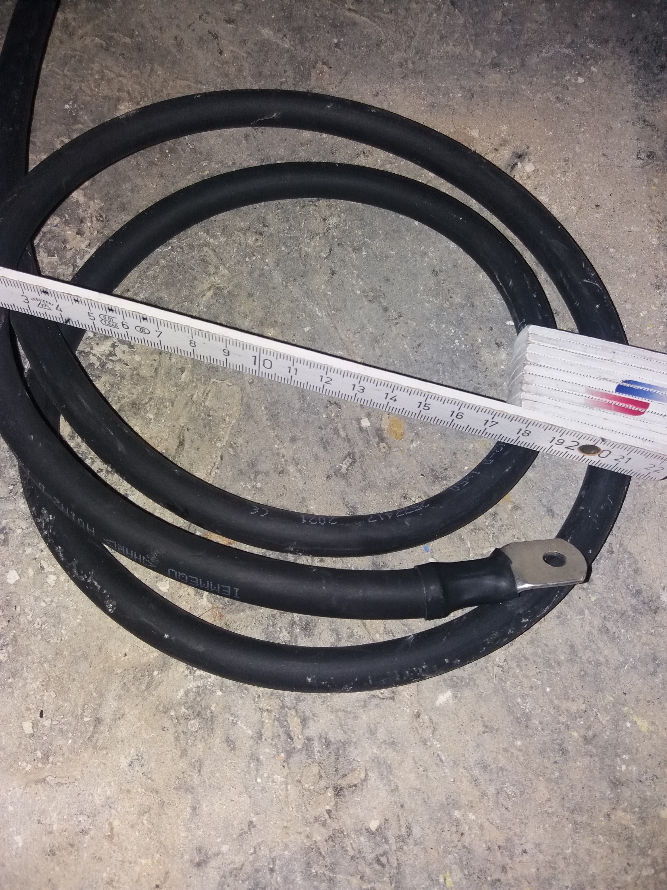

Beispielhaft das 50mm² als Bildergalerie:
So, erst mal vielen Dank für eure Antworten!
Ich habe jetzt auch mal ein wenig recherchiert und ich denke, dass H01N2-E in 70mm2 mit Gummimantel gut wäre - ist nur leider gar nicht so einfach, da als Privatperson dran zu kommen.
das E ist ja richtig wucher ich würde das D nehmen
Ja, stimmt leider. Ich hab halt 4 Blöcke a 4 Zellen und wollte für die Verbindung von Block zu Block gerne was sehr flexibles nehmen... Evtl reicht es aber auch schon, wenn der Mantel nicht aus PVC sondern aus Gummi ist.
ja dann langt das D auf jeden fall
Geh mal auf einem gut sortierten Schrottplatz / Altmetallhändler / Kupferrecycler suchen bzw. nett fragen.
Da gibt es oft kürzere Stücke von div. Baustellen oft dicke Erdungskabel mit 50/70 cm2 und mehr oft schon mit schönen Kabelschuhen/Ringösen.
Mit etwas Glück findest Du da was Ordentliches zum Kupfer-kg-Preis (ca. 10 Eur/kg).
Diese Dinger werden massenweise bei der Bahn etc. verbaut.
