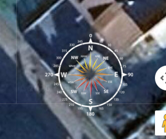

Hier mal ein Bild meiner Garage, die eine Neigung von ca 16° hat. Da ist ein altes BKW drauf die Module sind in Richtung Süd Ost Ausrichtung parallel zum Dach. Montiert Hochkant. Hoffe man kann es auf dem Foto sehen.
Die Module kommen runter und die 4 neuen drauf. Ich würde sie nebeneinander Hochkant platzieren ? Oder 2 reihig quer. Dann würden die sich aber vllt selber beschatten wenn ich Zweireihig mache. Aufstellen wollte ich sie so um die 35°
Wäre es sinnvoll sie nach Süden zu drehen ? Wäre das die optimale Ausrichtung ? Dann wären sie unter 45° auf dem Dach gedreht.

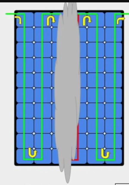

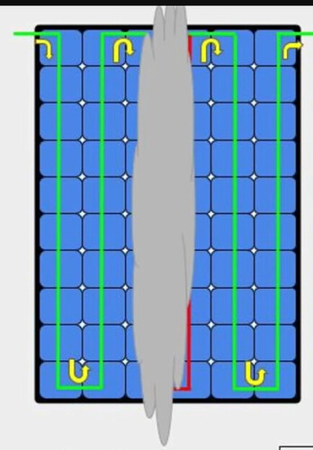

@ Carols Jedes Modul geht an einen MPPT. Der Schatten würde dann eher so kommen.
Module siehe oben, wegen Halbzelle oder andere. Da kenne ich mich nicht aus.
Musst du dich aber drum kümmern. Dein Bild passt nicht zu dem Modul.
Ein halbzellenmodul ist zusammen gesetzt aus 2 Modulen wie in deinem Bild, parallel geschaltet und die jeweils als eine 3ergruppe arbeiten. Das ist wie zwei gartenschläuche parallel: trittst du auf einen drauf, liefert der andere noch.
Das ganze ist schon ganz oft hier diskutiert worden.
Das du Einzelpanels an laderegler anschliesst, hilft idr nicht weiter.
Mppt ist übrigens kein Gerät, sondern die Funktion eines Eingangs.
