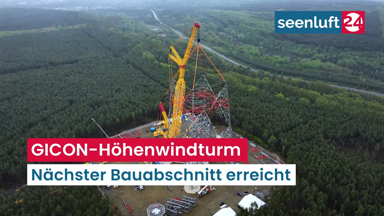

Hoch, höher, Höhenwindturm (167 von 365 Metern erreicht)
Rohbau der Stahlkonstruktion
Wird teleskopartig ausgezogen wenn Innen- und Außenmast fertig und Gondel und Flügel montiert.
Ziel ist anscheinend “Ende 2026” fertig zu sein.
(Wikipedia)

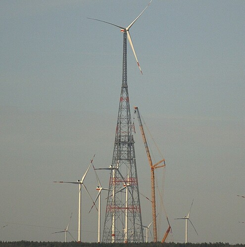

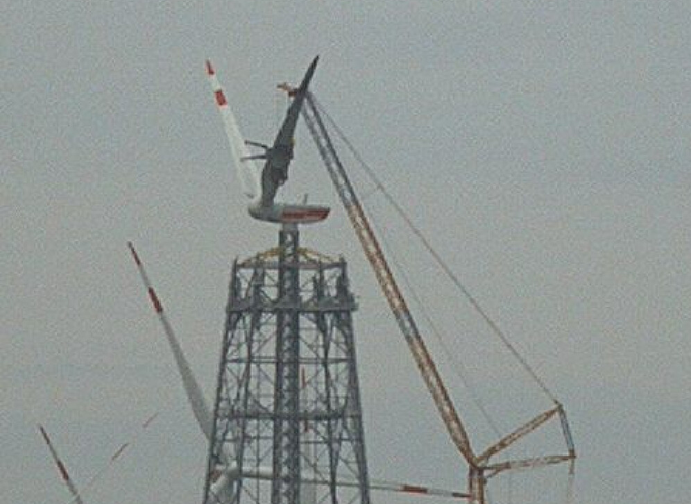

Die Gondel ist mittlerweile schon aufgesetzt.
Vermutlich wird die kommende windstille Nacht genutzt, um die Rotorblätter zu montieren.

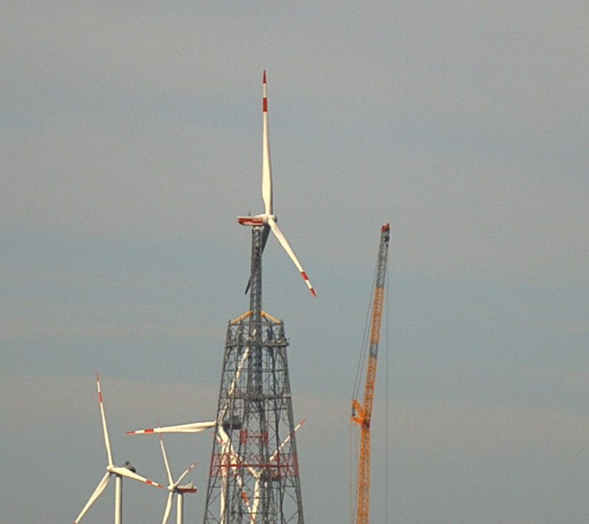

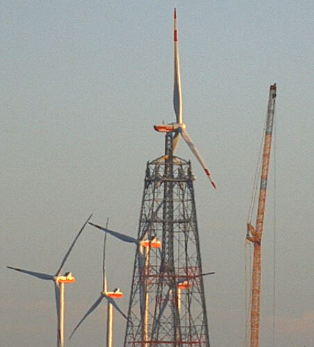

Das erste Rotorblatt ist montiert.
Sieht im Vergleich zu den Rotorblättern der vorhandenen Windräder klein aus. Obwohl es mit 66m deutlich größer sein sollte.

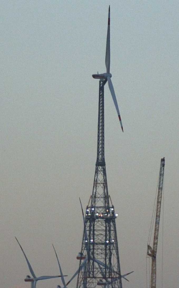

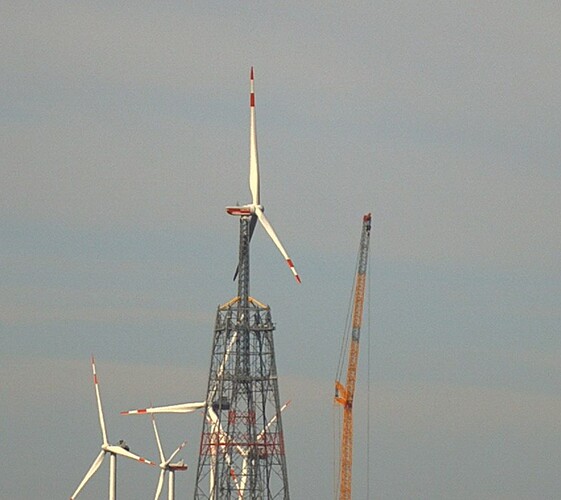

Das zweite Rotorblatt ist auch schon oben:
Über Nacht wurde auch das dritte Blatt montiert:

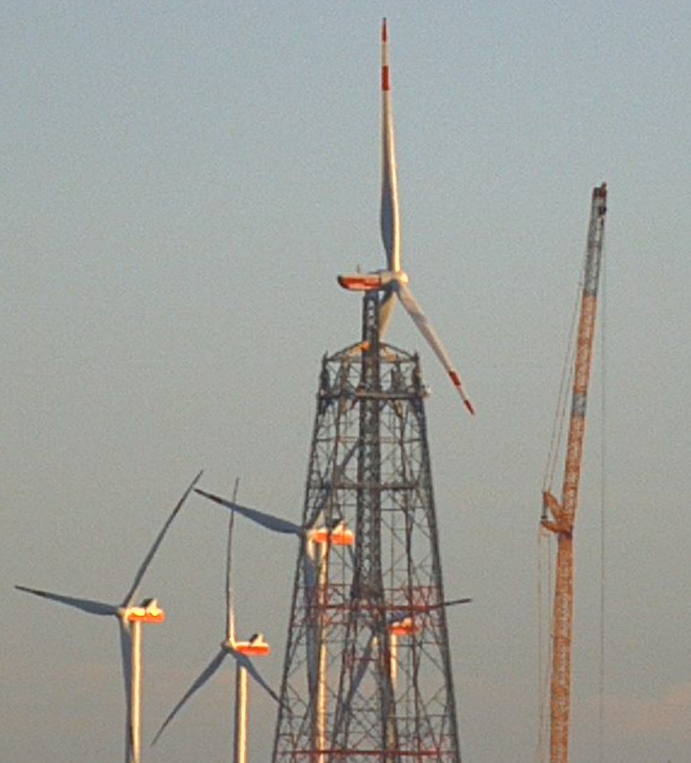

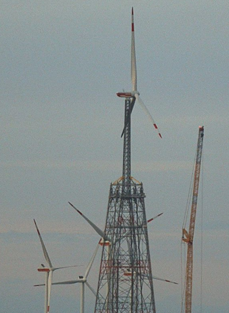

Ajtuell wird der innere Turm gen Himmel geschoben.
4 „Gefällt mir“

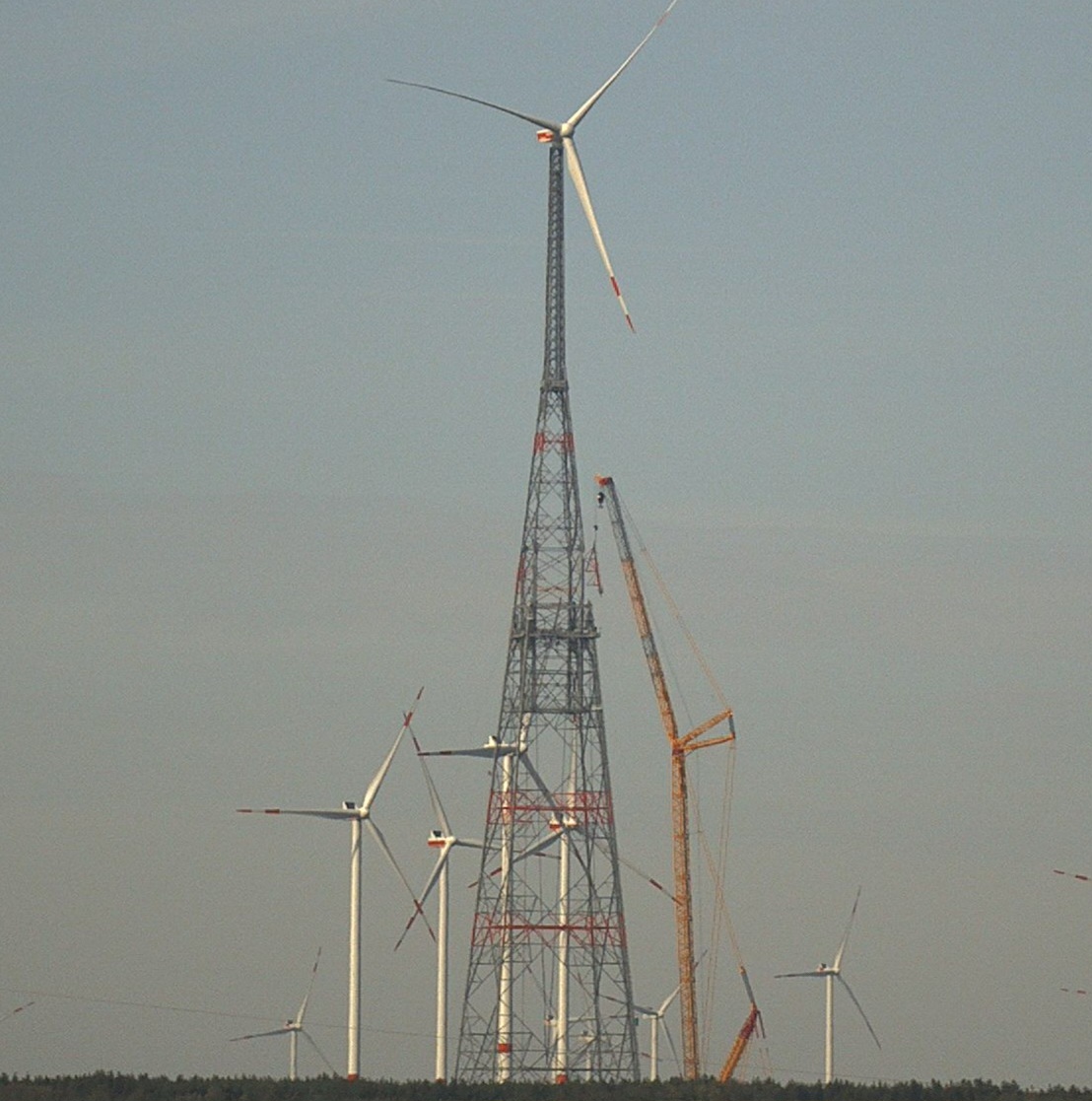

Der Turm wächst weiter:
Das Unternehmen Gicon verschob die Ausrufung des Weltrekords am Sonntag (27. September).
Die Nabenhöhe von 300 Metern soll nach Angaben des Unternehmens in den kommenden Tagen erreicht werden.
Der Live-cam zu Folge dreht sich der Rotor aber schon.

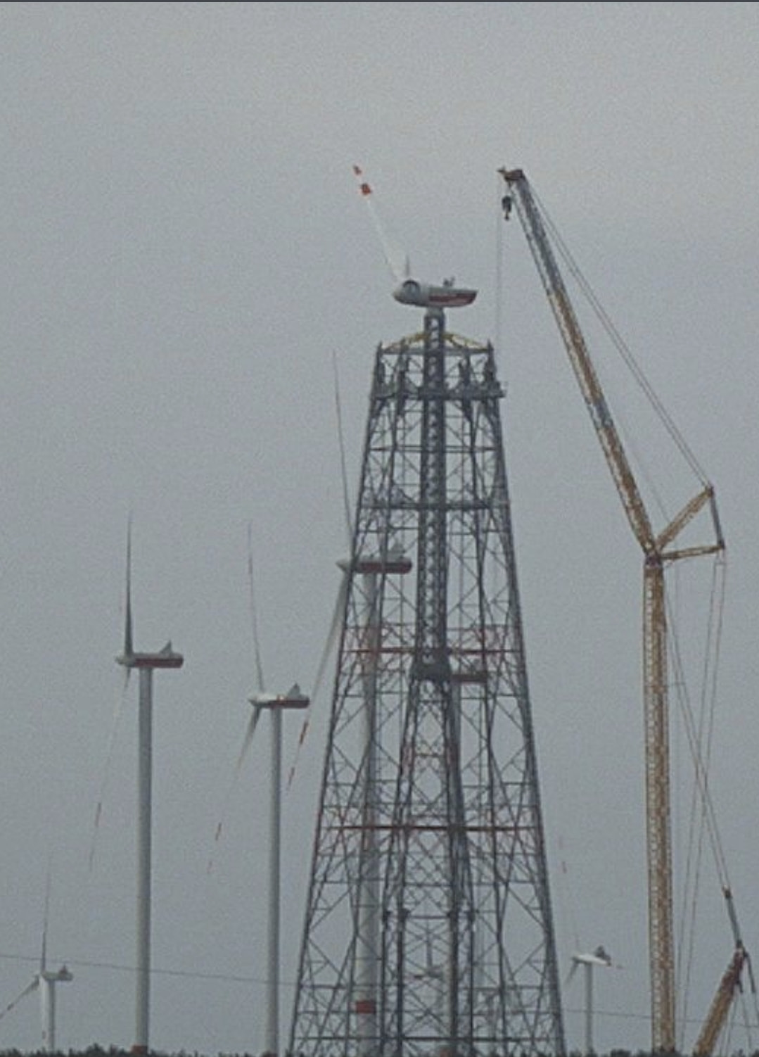

Auf der Kamera konnte man auch sehen, daß über Mittag nicht gehoben wurde. Seit 14:00 oder so aber schon wieder, und scheinbar sogar etwas schneller als zuvor. Aktueller Stand in der Abenddämmerung:
Bestimmt eindrucksvoll, wenn man das vor Ort sieht wie der innere Teile angehoben wird.
Scheinbar ist der Hub fertig.
Gerade werden die Eckstücke für den Übergang vom Außen- zum Innenturm montiert
