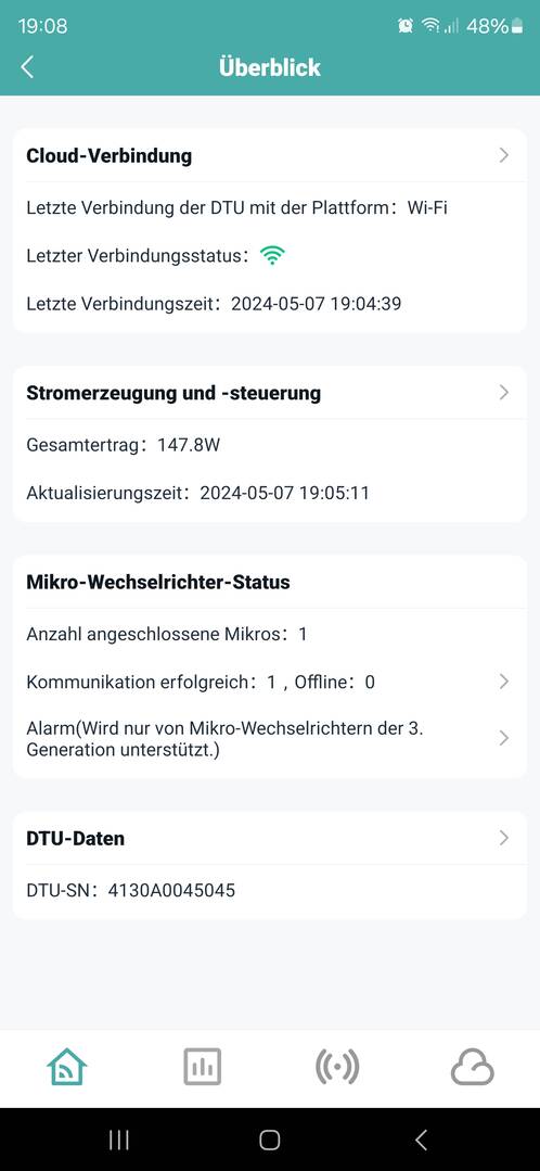

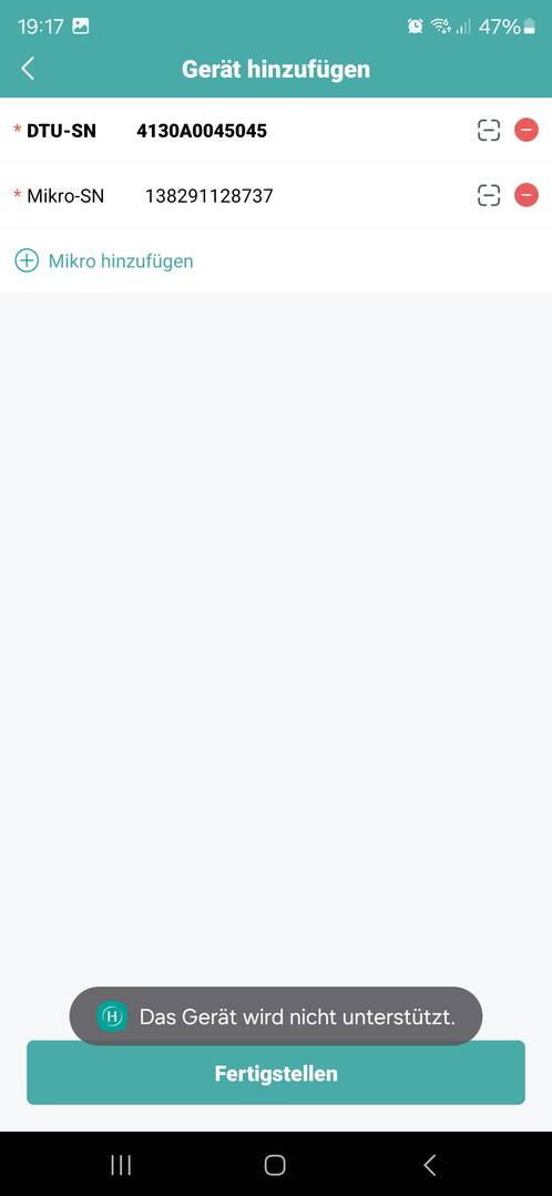

Wenn ich eine Anlage hinzufügen will, erscheint folgendes:
"Das Gerät wird nicht unterstützt"

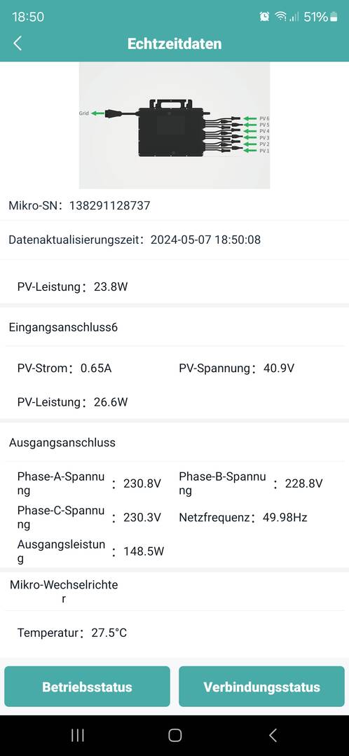

Unter "Toolkit" habe ich die SN vom WR mal hinzufügen wollen. Es hat ewig geladen, doch als ich zurück ging, war der WR plötzlich hinterlegt und ich konnte Leistung, Verbindung usw. einsehen:
Wie bekomme ich den neuen Nutzer hinzugefügt? bzw. was mache ich falsch?
Ich habe bereits einen HM600 mit eigener DTU am laufen und wollte lediglich in der App den neuen HMT2250 mit DTU Lite S hinzufügen.

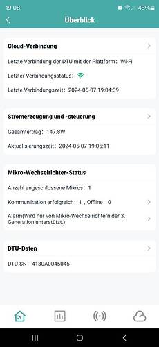

Ich verstehe nicht warum das gerät nicht unterstützt wird, wenn er doch offensichtlich eine Verbindung hat und Informationen zieht (wenn ich mich direkt in die DTU einlogge)

Hat sich erledigt Leute. Der Support hat es nach gefühlt 583729 Emails hin bekommen. Woran es lag konnten die mir auch nicht sagen, aber es wird (angeblich) bald behoben.
Total wilde Geschichte.
