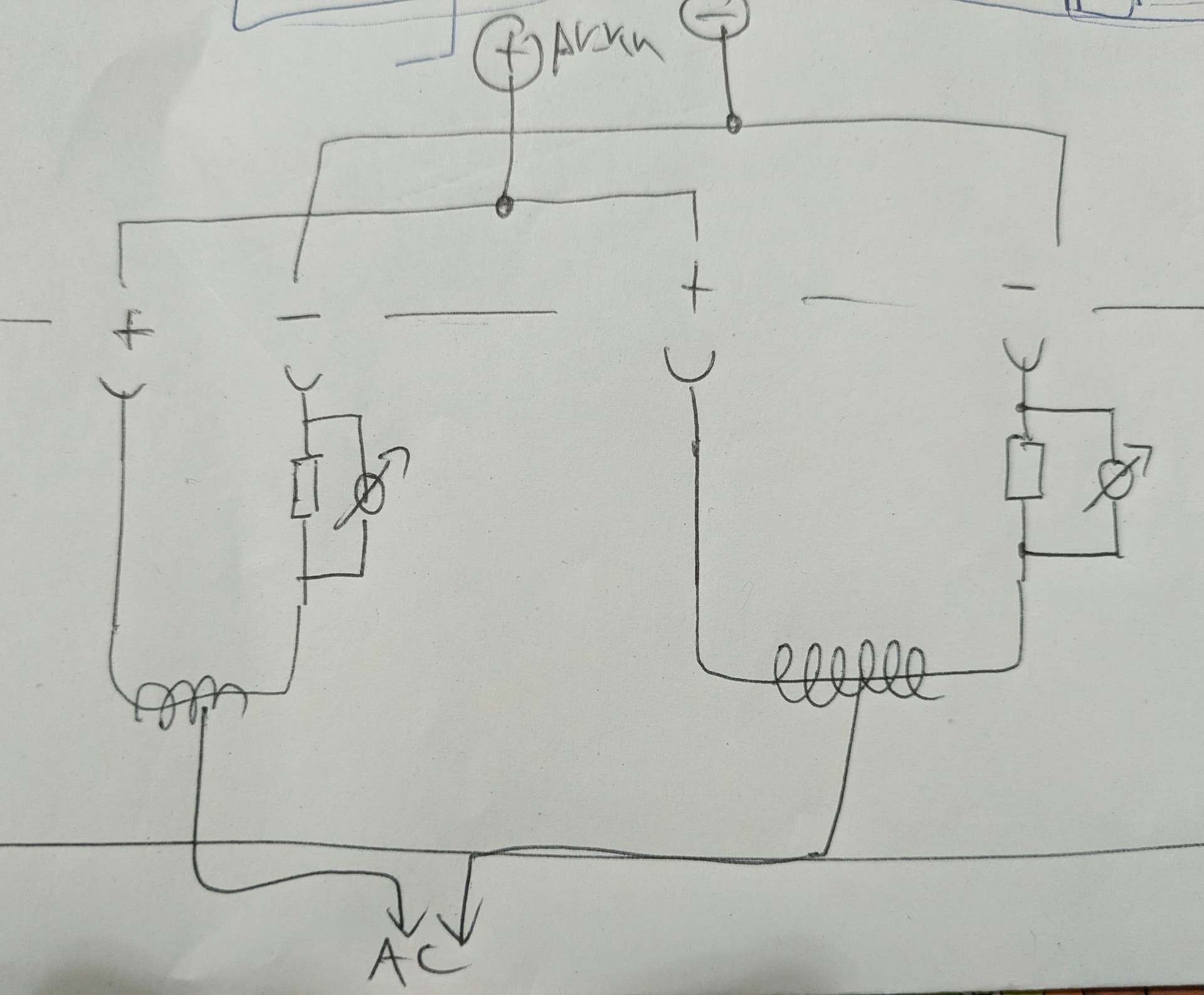

HM600 & HM1500 an Batterie: liefern nicht mehr 100%
Ein HM600 und ein HM1500 an einer 16s-Lifepo4 bringen nach einigen Monaten nicht mehr 100% (der HM600 bei 100% nur 530W, der HM1500 nur 1050W)
Beide über eine OpenDTU gesteuert, beide parallel an der gleichen Batterie.
Woran könnte das liegen? (hatte bei einem HMS2000 das Gleiche und hab dann gegen die beiden HM getauscht)
Bringen sie denn bei 50% 300W / 750W?
Auch weniger (insges. ca. 80%, bei niedriger Leistung weniger Abweichung)
Hast du beide Eingänge parallel geschaltet? Dann würde ich mal getrennt beide Kanäle testen.
Ja, alles parallel am gleichen Akku. Spannung wird in Ruhe auch gleich angezeigt.
Beim HM600 habe ich gerade 320W+190W; der HM1500 liefert 130+128+409+400W

Parallelschaltung von DC-Eingängen mit eigenem MPPT ist regelungstechnisch problematisch. Das siehst du auch schon, dass die nicht gleichmäßig ausreguliert sind.
Es liegt daran, dass der Mess-Shunt im Minuspol des DC-Eingangs hängt. Schaltest du beide Minuspole zusammen, wird der Shunt beider Kanäle gebrückt und damit ist es unmöglich, dass der jeweilige Eingang was Korrektes messen kann.

Erklär mal genau, wie du verkabelt hast, also wo genau führst du zusammen, wie lang sind die Kabel usw.
Hab nochmal alte Postings gelesen…. Und eine neue Idee: ich könnte einen Eingangam Minuspol über ine Diode laufen lasen. Verschmerzbarer Verlust… ich werde berichten. Die WR hängen jeweils über 2fach bzw. 3fach Kabel am Akku. Kabellänge also gleich, allenfalls Steckerproblem…
Eine Diode wird nicht gehen. Mals dir mal auf, dann siehst du, dass dann der ganze Strom über den Shunt fließt, der keine Diode hat.
Sorry, ich raff das nicht.
Nehmen wir an, die packst rechts an Minus eine Diode, dann hebst du die Spannung dort um ungefähr 0,7 V an. Also es fließt in dieses Minus erst dann Strom, wenn die Spannung dort im Bereich 0,7V ist. Allerdings sorgt das linke Minus dafür, dass die Spannung niedriger gehalten wird. Der Strom fließt also nur ins linke Minus. Weil davon auszugehen ist, dass der Spannungsabfall über den linken Shunt immer unter 0,7V bleiben wird.
Du musst dabei bedenken, dass die gemeinsame Gerätemasse mit den unteren Anschlüssen des Shuntwiderstandes vebunden ist. Die sind also beide dort verbunden.
So vermute ich das zumindest.
A- und B- müssen beide gleich gut sein, Stecker und Leitung. Leistungsübertragung im WR:
Vielen Dank, jetzt ist es klar. Nur die Lösung nicht. Könnte statt des billigen Y Adapters mit 6mm Kabel und guten Marken MC4 was verbessern, aber wenn der WR intern nicht 100% symmetrisch ist so what?
intern ist der schon gut gleich, meiner jedenfalls. die beiden Minusleitungen müssen halt gleich gut (oder gleich schlecht) sein. mein wr z.B. hängt an 1m Restln mit nur 2,5mm² die ich aus defekten panels genommen hab die sind halt “gleich schlecht”, geht
versuchen steckkontakte putzen soweit möglich. nach Erwärmung im Betrieb schaun
Genauso gehts.
Update: das war tatsächlich die Lösung, habe (zu billigen?) 3er Y-Kabel gegen einfaches Y und Direktanschluss getauscht.
