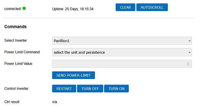

Für Ahoy oder Open DTU:
Vorsorglich ein Foto von der Rückseite des Hoymiles machen.
Denn die Seriennummer, die dort aufgelabelt ist, die braucht man beim Einrichten der DTU.
Gibt ja welche, die den/die WR unter nicht mehr zugängliche PV Module schrauben...
Kurze Frage zu den Hoymiles Wechselrichter. (Mit der Open oder Ahoy DTU kann man ja alles machen..)
Wenn man einen gedrosselten Wechselrichter bestellt (weil das schöne Zertifikat der Vermieter / Netzbetreiber haben möchte), kann man die Drosselung hinter selber rausmachen.
Meine Frage ist jetzt, kann der Hoymiles WR irgendwie per Passwort gesperrt werden, oder gibt es sowas wie einen Werksresett, so das man selbt mit ner Open / Ahoy DTU auf den Wechselrichter später kommt um den evtl dann später auf 800W anzubehen.
Also meine Frage bezieht sich auf eine Passwort Verriegelung des WR selbst, oder gibt es kein Passwort schuzt so dass man immer mit der Seriennummer auf den WR kommt. Weil dann kann man die Drosselung später selbt erhöhen.
Soweit ich weiß ist es so.
Wenn z.B. dein Nachbar auch einen Hoymiles-WR hat und du zufälligerweise dessen Seriennummer kennst, kannst du den Wechselrichter in deiner OpenDTU eintragen und hast dann vollen Zugriff darauf.
So ist es, alles was es braucht ist eine OpenDTU oder AhoyDTU.
Es ist kein Passwortschutz im WR selbst vorhanden.
