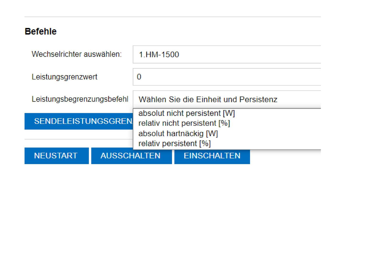

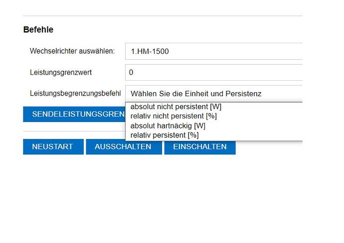

HM-1500 über Ahoy-DTU drosseln
Servus,
nachdem ich fast 1 Stunde lang gegoogelt habe und mir YouTube-Videos angeschaut habe, stelle ich nun hier doch die dämliche Frage :roll_eyes:
Wir drossele ich den Wechseltrichter auf 800 Watt?
Sieht bei mir so aus wie im Foto: 800 eingeben und was wähle ich da aus, ...oder in %.
"absolut hartnäckig" sollte die Einstellung sein. Dann die 800W oben eingeben.
