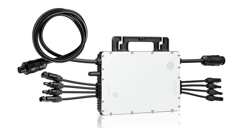

Wenn das hier dein Wechselrichter ist:
Dann hat der jeweils 4 Plus- und 4 Minus-Stecker dran. wenn der nur Minus-Stecker hat, ist da was schief gelaufen.
Oben ist Plus, unten ist Minus.
@phoenix_83 Danke für die Antwort, aber das war nicht die Frage, der Wechselrichter hat 8 Anschlüsse, 4 weiblich und 4 männlich, die Frage ist, ob deren Beschriftung stimmt beim HM 1500.
ok. sorry. Kenne die WR auch nicht im Detail.
aber, ich bin bei @emptysoft: Verlängerungen haben immer einen Plus/Männlichen-Stecker und ein Minus/weiblichen-Stecker. Alles andere würde mich wundern
Der männliche, also obere in dem Bild von phoenix, kommend vom Solarmodul, ist aber Plus. Der andere Minus. Mit diesem Wissen musst du sie ja nur einstecken, dass es passt. Verlängerung natürlich immer jeweils ein Plus und Minus, aber es kommt der Stecker am Ende der Verlängerung raus, den du verlängerst.

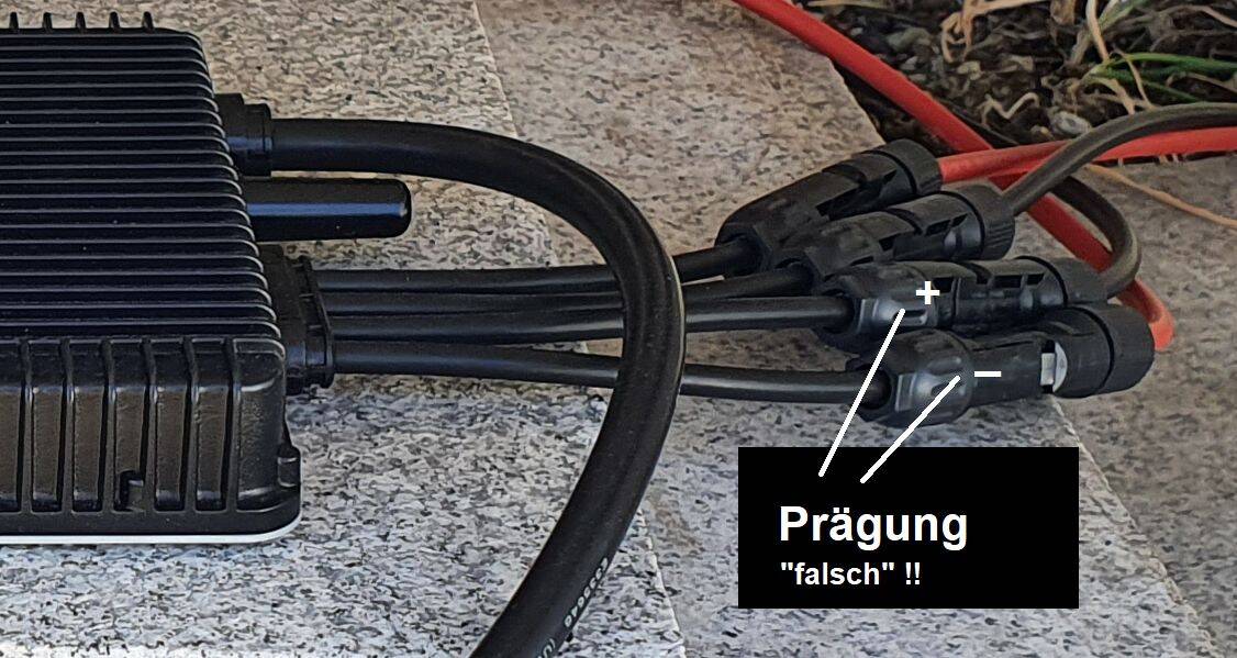

Hab grade geschaut, an meinem HM-1500 steht es dann quasi auch falsch dran. Müsste man nochmal genauer googeln , also wenn man rumschaut überall die selben Bilder mit Bezeichnungen
Hi, ich hab u.a. einen HM-1500 und einen HM-300.
Die +/- Prägungen an den MC4 Stecker/Buchsen der HM's sind falsch.
Siehe Bild von meinem 1500'er und dessen Prägungen, die ich auf dem Bild in weißer Farbe hervorgehoben hab.
Du brauchst ganz normale MC4 Verlängerungs-Kabel.
Und diese sind auf der einen Seite männlich, auf der anderen Seite weiblich.

@ste2k Danke für die Antwort, ich denke, es liegt daran, dass die weiblichen MC4 Stecker grundsätzlich ein Plus aufgeprägt haben (so auch meine neuen für die Verlängerungen) und die männlichen das Minus Symbol. Also kommt dann das Plussymbol vom Modul an den mit Minus gekennzeichneten Eingang am Wechselrichter. so müsste man das Modul auch anschließen ohne Verlängerung.

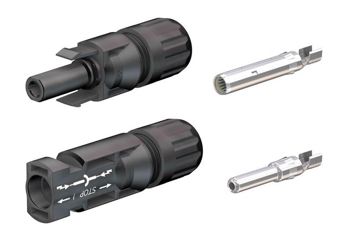

Um die Verwirrung perfekt zu machen:
In der Steckverbinder-Industrie würde der obere, also der männliche Plus-Stecker als weiblich beschrieben, da der Steckkontakt eine Buchse ist.
Der untere, weibliche Minus-Stecker wäre somit durch die Stift-Form ein männlicher Steckverbinder.
Da aber bei den PV-Steckern jede Seite (+ und -) berührungssicher sein muss, sehen die beiden Stecker so aus:
Somit wäre der Bezeichnungswahn komplett. {green}:amazed:
