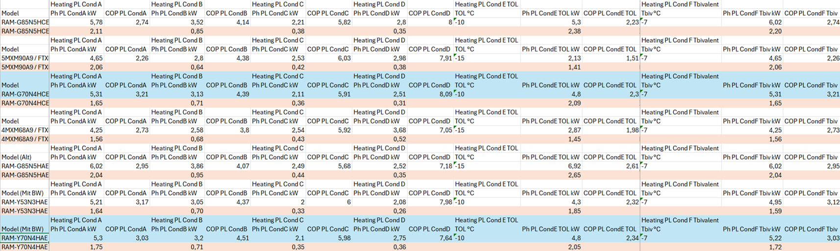

Jetzt habe ich mich durch das Produktportfolio von Daikin und von Hitachi mal durchgeklickt und auch die Leistungsdaten in Eurovent verglichen. Was mich dort stutzig macht ist, wie schlecht die Daikins (5MXM90A9,4MXM68A9, selbst meine 3MXM40A9) im Verhältnis zu vergleichbaren Hitachi Geräten sind (RAM-G85N5HCE, RAM-G70N4HCE). Was ich damit meine ist, dass die Daikins unheimlich an Heizleistung verlieren ab -7 und niedriger im Verhältnis zu den Hitachis, die deutlich gleichmäßiger abbauen von der Heizleistung.
Lese ich hier die Eurovent Daten irgendwie falsch? Sind das fehlerhafte Daten bei den Daikins?Oder sind die Hitachi Air Home Geräte tatsächlich so viel besser?
Mein Ziel ist es bei niedrigen Temperaturen, noch genügend Heizleistung zu haben damit eine der Popo nicht gefriert. Bei den Daikins wird es ja erschreckend wenn man sich anschaut das z.B. die 5MXM90A9 bei -15° nur noch 2KW bei einem SCOP von 1,5 liefert. Das ist ja dann am Ende ein glorifizierter Heizstab. Ich habe auch zusätzlich noch den RAM-G85N5HAE (Ist das der Vorgänger der C Version?) zum Vergleich herangezogen und der liefert bei -15° noch 6KW. Das ist ja einfach das 3 fache und das bei einem COP von 2,5.

Ich habe mal die ganzen Geräte mit den Eurovent Daten in einer Excel zusammen gelegt und verglichen. Ich hoffe man kann den Screenshot hier erkennen. (In Rot darunter ist die ausgerechnete Leistungsaufnahme für jede Cond)
