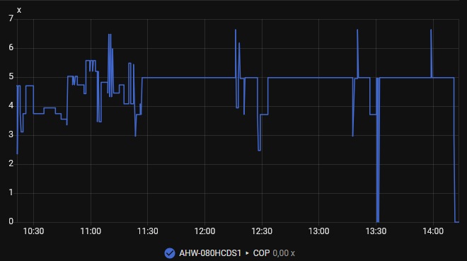

Bei 8-9° Aussentemperatur und 40° Vorlauf (Heizkörper) ist dies der aktuelle COP:

Das nennt Hisense OTC Kurve. Diese Kurve kann man nur im Service Menü anpassen und ändern. In der Hauptoberfläche kann man dann anstatt die Temperatur in Grad zu ändern, den Offset der OTC Kurve nach oben oder unten verschieben.
Und ein hallo und willkommen geht auch an Alessio. Ich habe von ihm die HBS Bridge gekauft und bin damit vollends zufrieden. Ja das ist ein stolzer Preis, aber es funktioniert einwandfrei. Ich hatte auch mal angefangen per RS485 Wandler an einem ESP32-Wroom und Claude mit vielversprechenden Ergebnissen. Aber bis ich so weit wäre, wie es Alessio entwickelt hat, wäre ich wieder single :smile:
Ich habe damit die Takte in der Übergangszeit reduziert. Bei den aktuellen Temperaturen läuft die Pumpe durch.
Die Spikes nachts sind die Abtauvorgänge.
in der Zeit zwischen Sonnenaufgang +2h und Sonnenuntergang -2h habe ich eine Temperaturerhöhung um 2° Vorlauftemperatur um PV Strom und wärmere Tagestemperaturen und dadurch ein geringeres Delta T zu nutzen.
