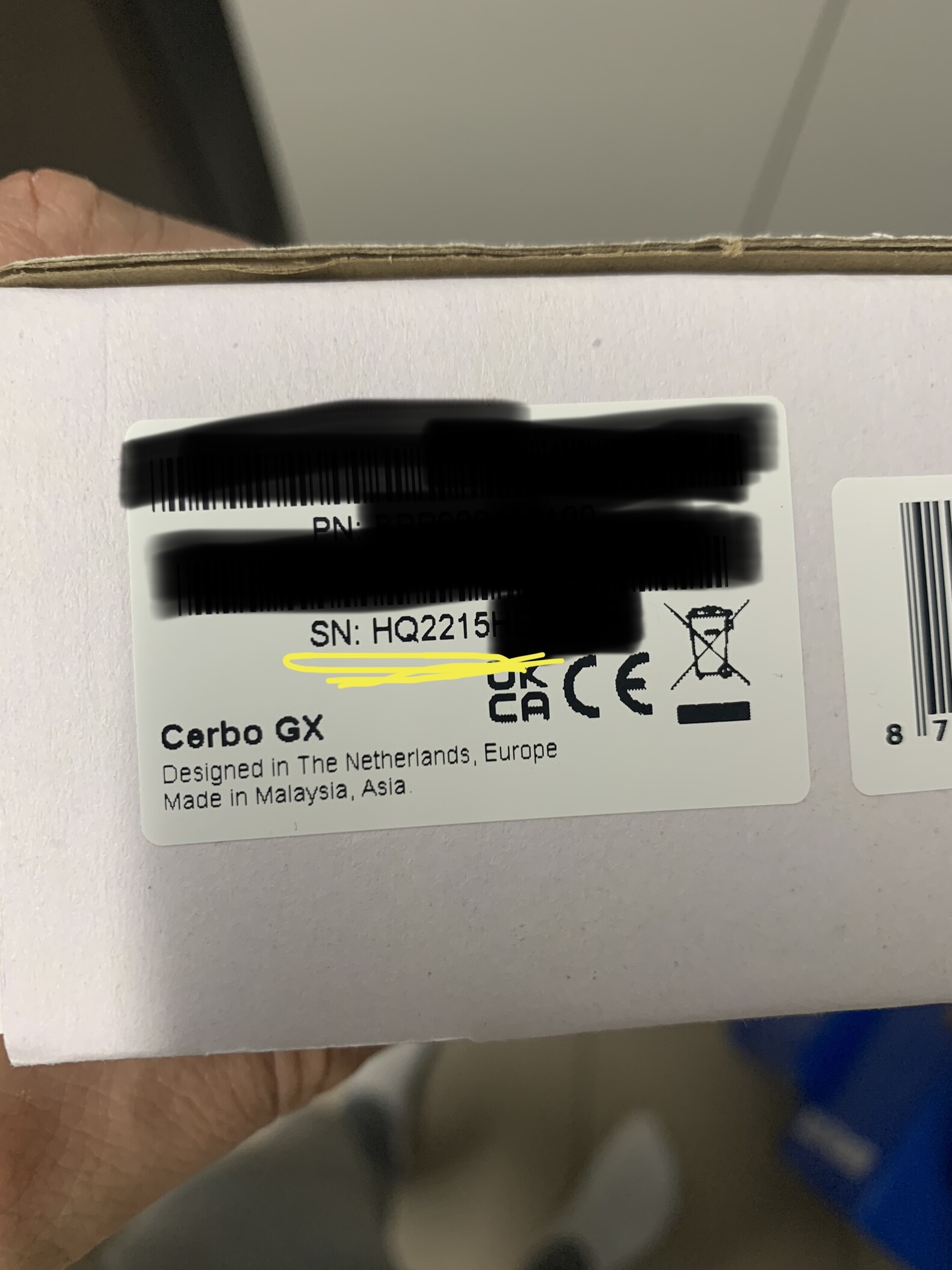

Bin ich davon betroffen? Bis jetzt habe ich den Cerbo nur mit 19,5 Volt testweise gestartet.
u-f-o
(U-F-O)
16. Oktober 2022 um 22:01
5
Bin ich davon betroffen? Bis jetzt habe ich den Cerbo nur mit 19,5 Volt testweise gestartet. 297AB21C-8436-4475-9B1E-1501DE288DF9.jpeg
Ja bist du...
Serial numbers: HQ2201xxxxx up and including HQ2220xxxx
Also in Deutsch alles ab HQ2201xxxx aufwärts und inklusive HQ2220xxxxx.
