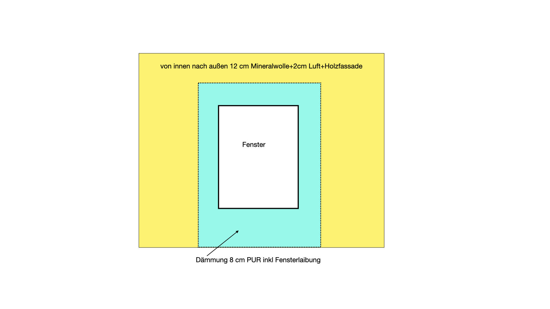

ich habe vor unsere Fassade zu Dämmen und dabei eine hinterlüftete Fassade zu bauen. Als Dämmmaterial soll Mineralwolle zum Einsatz kommen. Bei unserer Wand und einem gewünschten U wert von 0,24 komme ich da auf ca. 16-17 cm Aufbau. Da die Fenster (dummerweise vor zwei Jahren erneuert) mit einer 16 cm breiteren Fassade zu ziemlichen Schießscharten werden, habe ich mich gefragt ob man 20-40 cm der Fassade um die Fenster herum mit einer dünneren, effizienteren Dämmung wie zum Beispiel 8cm PUR dämmen könnte.
Kennt sich jemand damit aus? Spricht da etwas dagegen?

Vielleicht habe ich mich missverständlich ausgedrückt. Die Fassadendämmung soll nicht hinterlüftet sein, sondern direkt auf der Wand (Holziegel) aufliegen. Anbei nochmal ein Bild von meinem Vorhaben. Meine Idee mit der dünneren, effektiveren aber nicht so schönen PUR Dämmung ist, dass der Blick aus dem Fenster nicht so durch die dickere aber schönere VHF eingeschränkt wird. Die Dämmung rund ums Fenster würde ich von einem Profi machen lassen.

Grundsätzlich kann man sowas machen. Im Detail muss man schauen, ob man die Übergänge hinreichend dicht bekommt. Aber wenn du es eh von einem Profi machen lässt, wird der schon wissen, wie man so etwas ausführt.

PUR ist überhaupt-ganz-und gar-nicht feuchtigkeits-gängig, es ist null diffundierend, und DAS kann gerade bei alten häusern fatal sein, damit sein haus ein zu packen, weil dann bildet sich hinter der PUR-dämmung schimmel wenn man pech hat, und DA will man keinen schimmel an seinem haus :slight_smile:

Wenn man von außen draufguckt: Wandflächen 14cm mit 035 Glas-/Steinwolle, 2cm hinterlüftung, und dann die Vorhangfassade auf die Unterkonstruktion.
Die "Fensterlaibungen" werden nicht am Fenster ausgebildet, sondern rundherum 30cm weiter außen vom Fenster? D.h. die fehlenden 30cm zwischen Vorhangfassade zum Fenster willst du mit irgend einem 022er Hochleistungs-Dämmstoff bekleben. Was kommt dann auf diesen Bereich, auch deine Vorhangelemente? Oder soll das ganze als WDVS ausgeführt werden?
Ich denke das ganze ist möglich, wird aber nicht unbedingt besser aussehen als wenn du 16cm Fensterlaibung in Kauf nimmst. Du hast dann ja eine "Ebene" mehr auf deiner Fassade. Das ganze mit Außenecke und Innenecke auszubilden wird auch nicht "mal eben so" sein und einiges an Geld kosten. Ob das ein beauftragter 0815 Dachdecker, Maler, werauchimmer ausführen kann ist auch fraglich.
