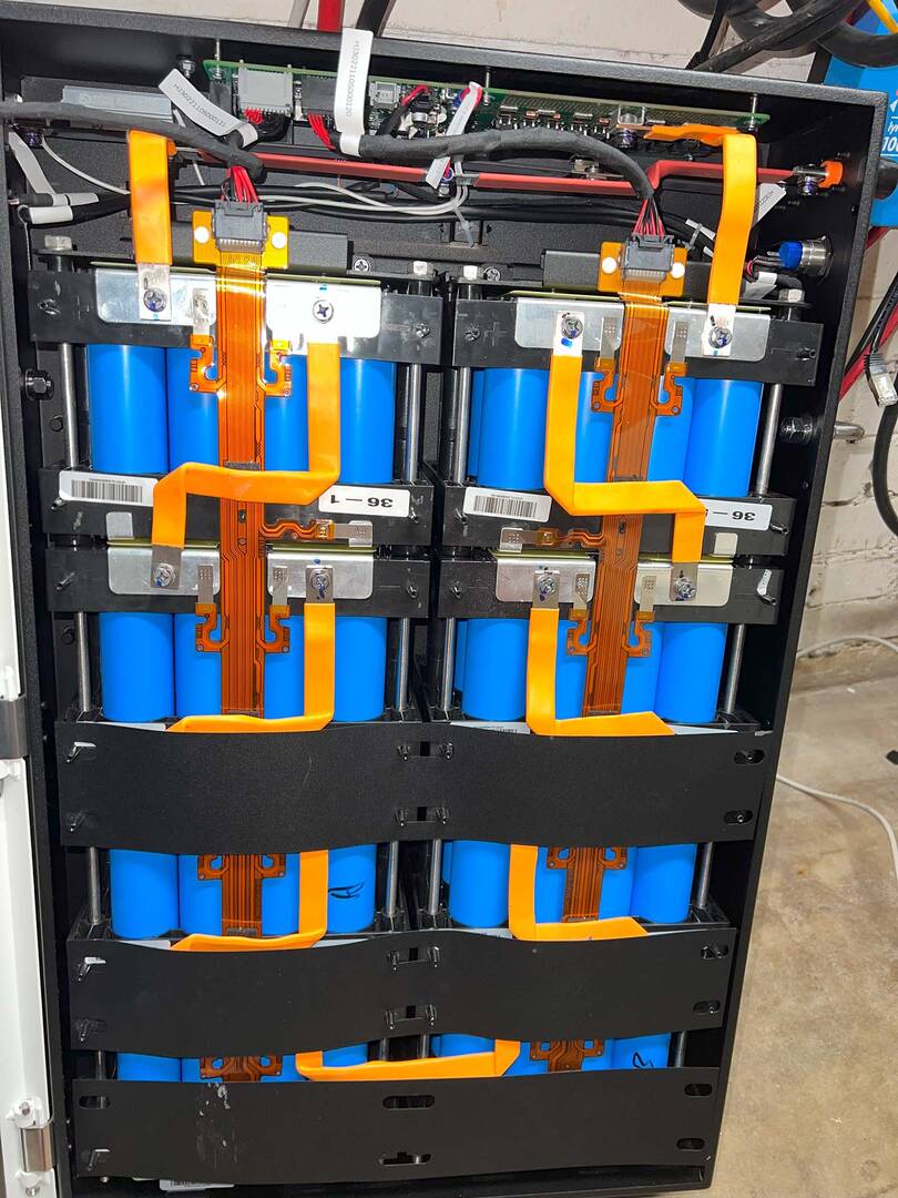

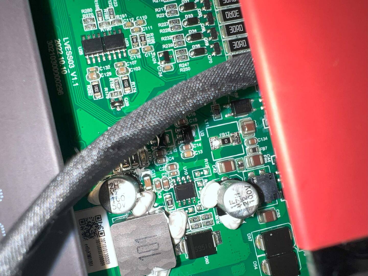

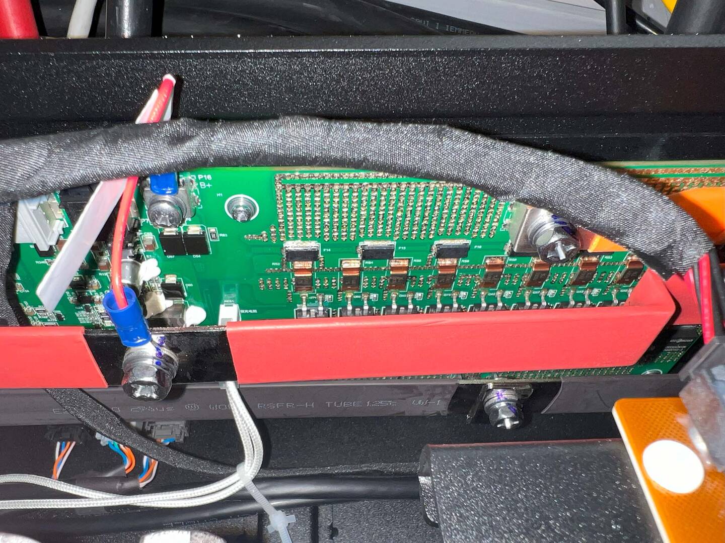

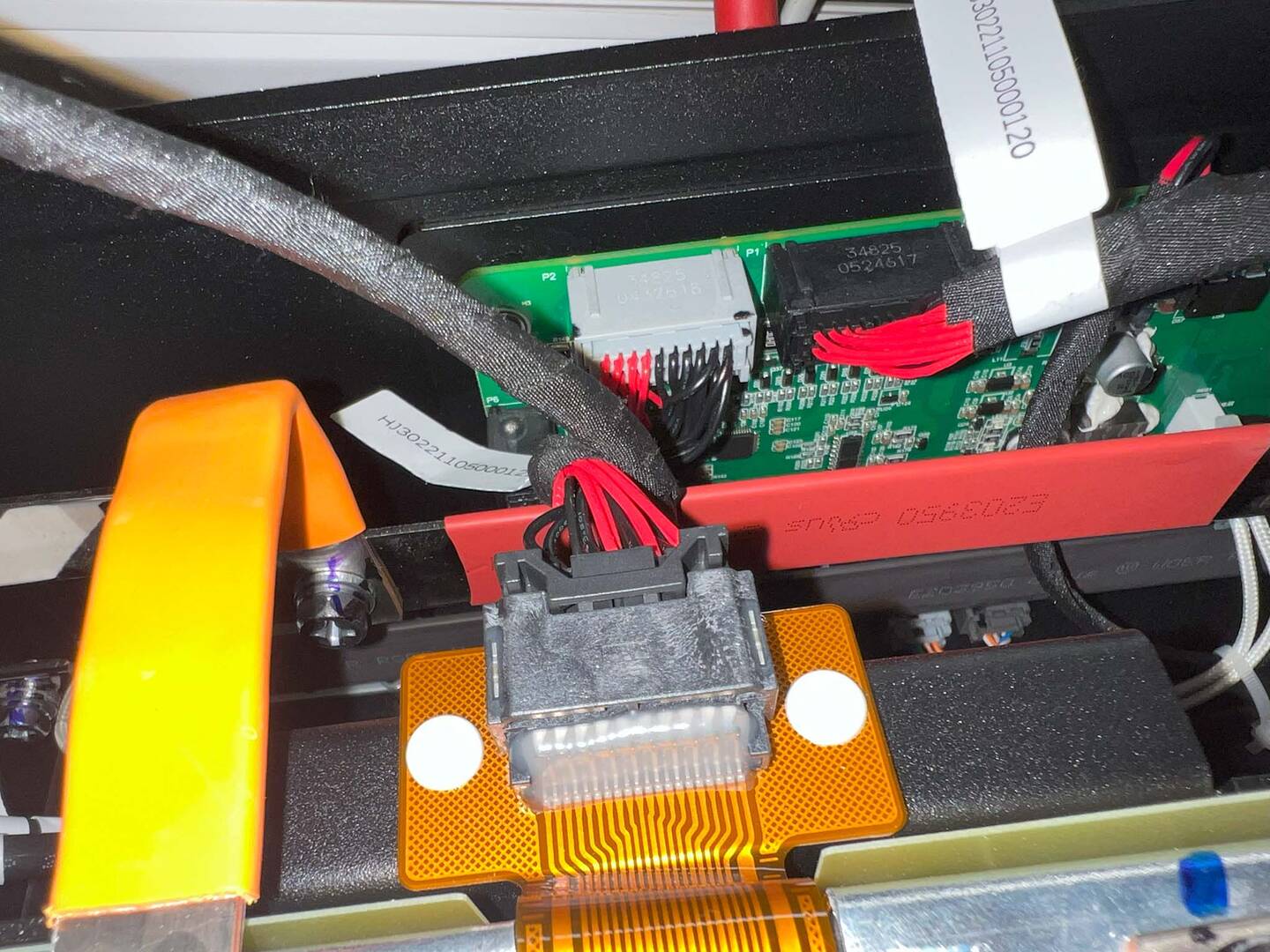

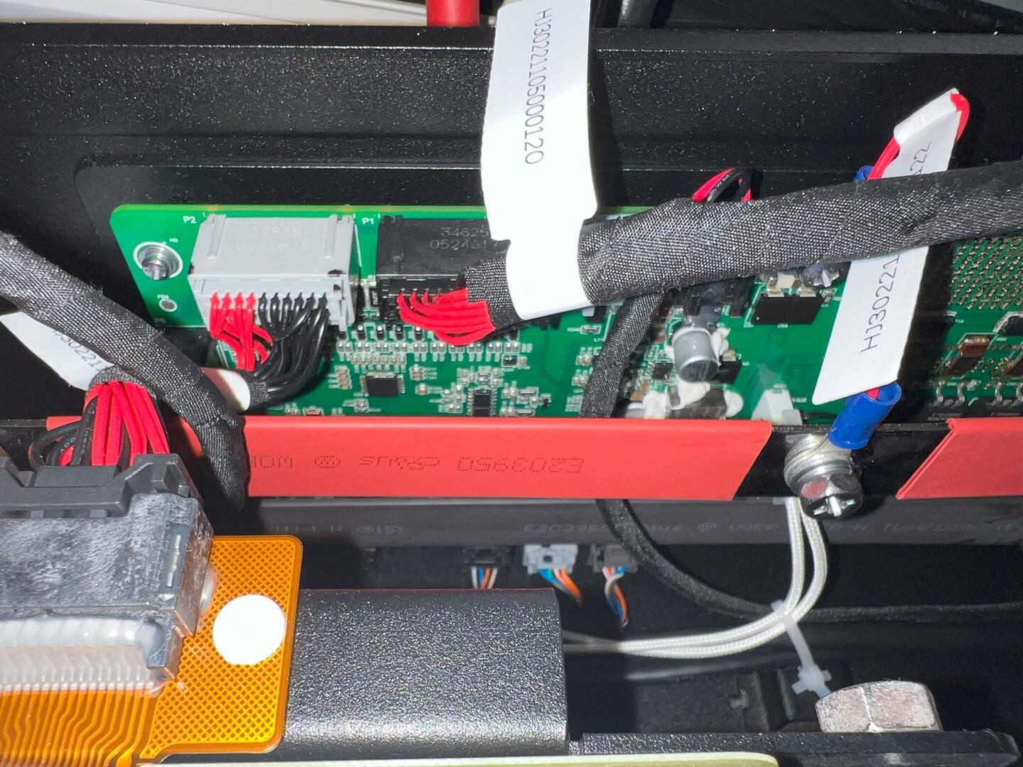

Hilfte welches BMS ist in der Deye RM 6.1 Batterie verbaut ?
Ich möchte zwei Deye RM 6.1 Speicher mit einer DIY 15,6kWh(JK-BMS) betreiben, dafür müsste ich das Protokoll des Deye Speicher wissen.
Die Zellenverschaltung ist 8x 6,4 Volt, die Leiterplatte hat die Dimension 100mm x 300mm.
Meine Idee war, ich baue ein JK-BMS statt des in der Deye installieren ein, aber bei der Zellenstruktur von 8 x 6,4V dürfte das JK-B2A24S20P nicht passen.
Hat jemand eine Idee, wie man das Problem lösen kann?
In der Anlage sind ein paar Fotos des BMS der Deye Batterie.
Da mir keine 6,4V Zellen bekannt sind, gehe ich davon aus, das da normale Lifepo4 Rundzellen vebaut sind.
Das bedeutet, das 16 Blöcke in Serie geschaltet sind auch wenn du 8x6,4V misst.
An die Zwischenverbindungen dieser 6,4V wirst du ran müssen, wenn das BMS getauscht werden soll.
Dann ist die Frage, ob du wieder auf JK setzen willst? Ein Umbau aller Batterien z.B. auf Seplos BMS hätte den Vorteil, das das auch miteinander redet, wenn es parallel geschaltet wird.
Die Hoffnung, das auch mechanisch in den alten Einbauplatz integrieren zu können kannst du aufgeben. Ein externes Gehäuse, nur für die BMS Platine ist hier im Forum aber bereits als 3d Druck mit verfügbarerDatei beschrieben worden.
Wenn du bereit bist, dir die Arbeit zu machen, ein neues BMS einzubauen, dann sollte das auch alle deine Anforderungen erfüllen.
mit freundlichen Grüßen
Thomas

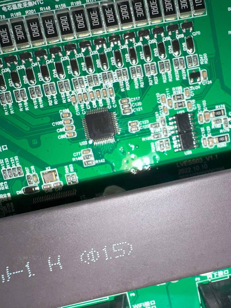

Hallo Thomas Leverkusen3,
vielen Dank für deine ausführliche Antwort. Selbstverständlich sind es Rundzellen mit 3,2V. Ich schaue mir das Seplos BMS mal an. Ich habe das Gefühlt, dass in der Deye ein PACE ist, die Dimention ist 100mm x 300mm.
Deye wird ihre eigene Firmware drauf haben. Die Funktion der Leuchtdioden scheint bei dem Pace und dem Deye gleich zu sein. Die Schnittstellen nach außen unterscheiden sich schon, was die Anschlüsse angeht.
