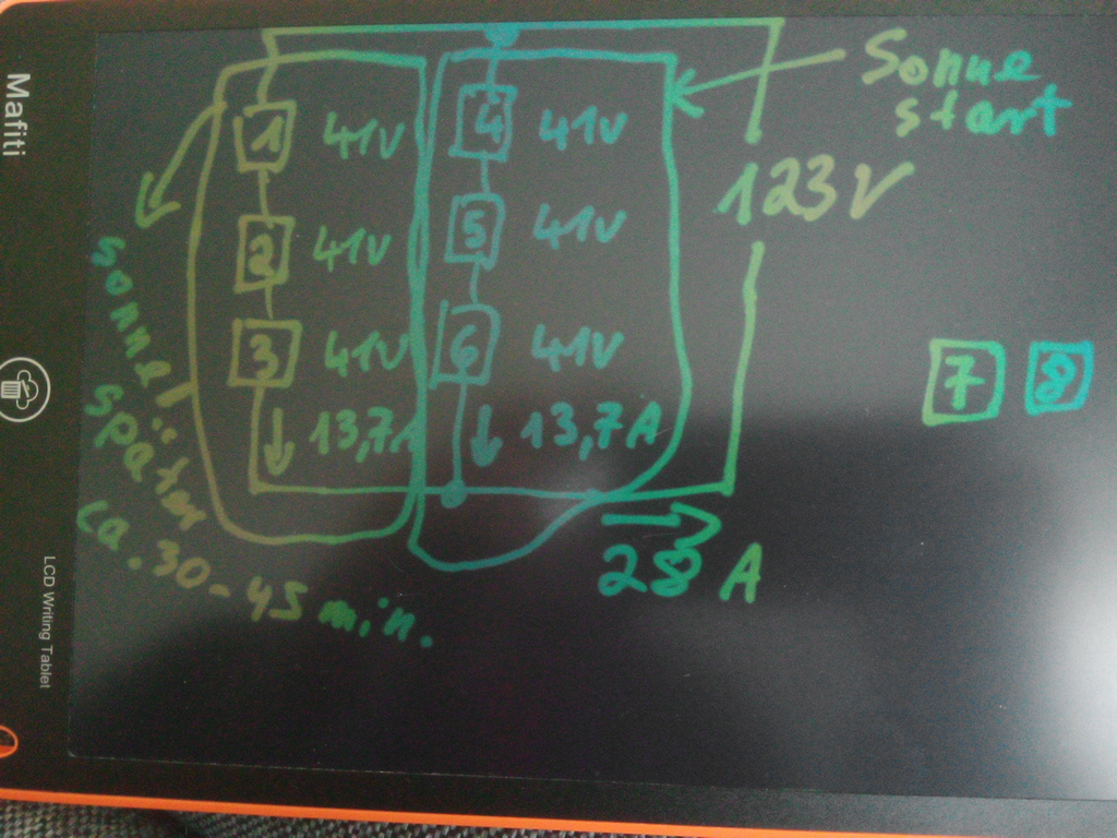

Hallo Kollegen, Freunde und interesierte........
Ich habe ein Problem:
Ich möchte auf dem carport 6 Panele installieren. Die erste Reihe 4,5,6 bekommt zuerst die Sonne. Dann folgt 1,2,3 ca. 30/45 min.später.
Deshalb wollte ich 4,5,6. und. 1,2,3. parallel schalten.
Nun habe ich aber noch 2 weitere Panele (7,8) an einem Anderem Ort die aber fast den ganzen Tag Sonne bekommen.
Wie verschaltet ich diese am besten zu den anderen?
Das alles sollte ja auf EINEN Laderegler gehen (epever) mit sun1000 Wechselrichter.
Alle Panele sind gleich (Spannung , Strom) und sind Halbzellenmodule mit je 3 Dioden ,25 A ( wie diese intern verschaltet sind geben die Unterlagen nicht her.
Kann oder sollte man die beiden Panele zu den beiden 3 er Parallel schalten ????
Ist der Spannungsunterschied ein Problem ?
Ich hoffe auf Hilfe....
Vielen Dank
Bei Parallelschaltung muss du die gleichen Pannels und die gleiche Stringlänge haben.
Die 2 Module über Microwechselrichter direkt AC einbinde ist eine Option.
