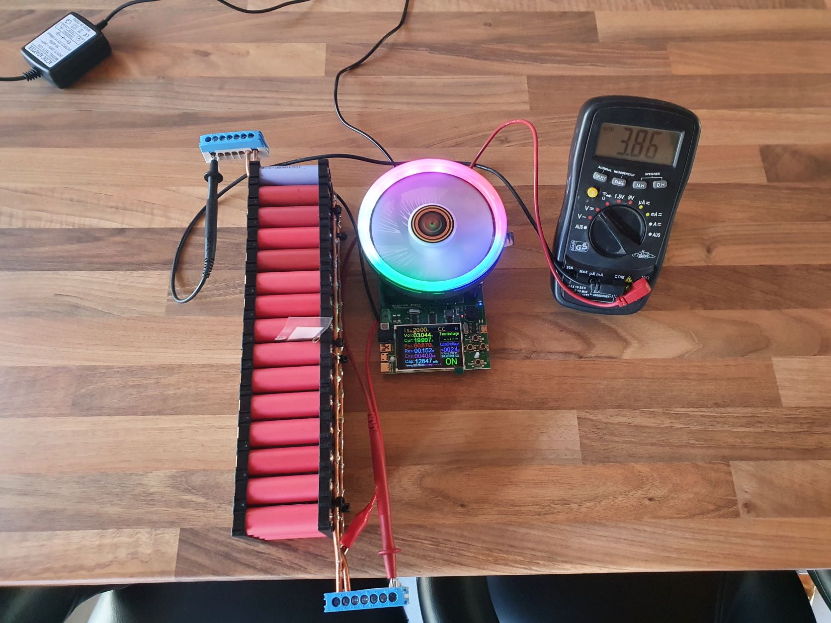

Moin, moin Leute, bräuchte mal Fachwissen.
Habe gerade die ersten Packs mit 18650 gebaut, 1S - 60P, die Minus-Seite der Zellen habe ich mit einem Punktschweißgerät verbunden, pro Zelle 8 Punkte ( habs gut gemeint) da drauf habe ich 2 X 16 mm² Cu-Kabel aufgeltet, Pro Kabel 5 Lötpunkte ( Brauche diese Kupferstangen)
Auf der Plusseite, eine umlaufende Busbar ebenfalls aus 16mm² CU, alle Zellen mit 0,2mm Verzinntes CU-Kabel an die Busbar verlötet, getestet, alles Zellen haben Verbindung zur Busbar.
Wenn ich jetzt mit dem "Atorch DL24P" mit 30 Ampere auf 3,30V entladen möchte, bricht die Spannung nach5-6 Sekunden auf 3,30V ein das der Atorch abschaltet.
Meiner Meinung nach, müsste man das Pack doch locker mit 60 Ampere ( 1 Ampere pro Zelle) entladen können.
Alle Zellen wurden getestet und mit 1Ampere geladen und entladen, waren alle beim testen OK, auch nach 30 Tagen war die Spannung bei den Zellen auch OK, kene Zellen mit mehr als 0,08 V Entladung nach 30 Tagen.
1 Pack hatte ich mit 10 Ampere entladen, da kam 208,5 wh bei 59710 mah raus.
Was kann das sein ?

Hallo Helge,hast du dieses einbrechen mit einem multimeter gemessen? oder nur auf die anzeige vom tester geschaut
hatte mit 10 A Entladen, das läuft auch, sobald ich am Atorch 20, oder 30 Ampere einstelle, bricht der Akku ein, so das die Eingestellten 3,3V erreicht sind und der Atorch seine Arbeit beendet.
das kann sein dass der durch den hohen strom weniger spannung misst deswegen gibt es ja normal noch zusätzlich diese 2 dünnen drähte die spannung direkt am akku abgreifen
Nur das was der Atorch anzeigte, ohne Multimeter.
Mein Atorch hat nur die 2 Klemmen, von diesen geht es zum Akku, hier dieses Modelhttps://www.ebay.de/itm/284774846361?chn=ps&var=586440134413&_trkparms=ispr%3D1&amdata=enc%3A1QtuN4B7hQhKZZuddXbaZxg20&norover=1&mkevt=1&mkrid=707-134425-41852-0&mkcid=2&itemid=586440134413_284774846361&targetid=1595594510129&device=c&mktype=pla&googleloc=9043941&poi=&campaignid=14473905506&mkgroupid=126799143019&rlsatarget=pla-1595594510129&abcId=9300652&merchantid=262576828&gclid=CjwKCAjw7cGUBhA9EiwArBAvosx2-N9RkwWo4K7DL7DVFlUp-jqO76LChcFhCKHLHD03J7zmm6lQERoCp_UQAvD_BwE
dann wird es wohl ziemlich sicher das problem sein was ich beschrieben habe
mit multimeter den unterschied messen und die abschaltspannung um diese differenz am tester absenken also zb 3v oder noch tiefer

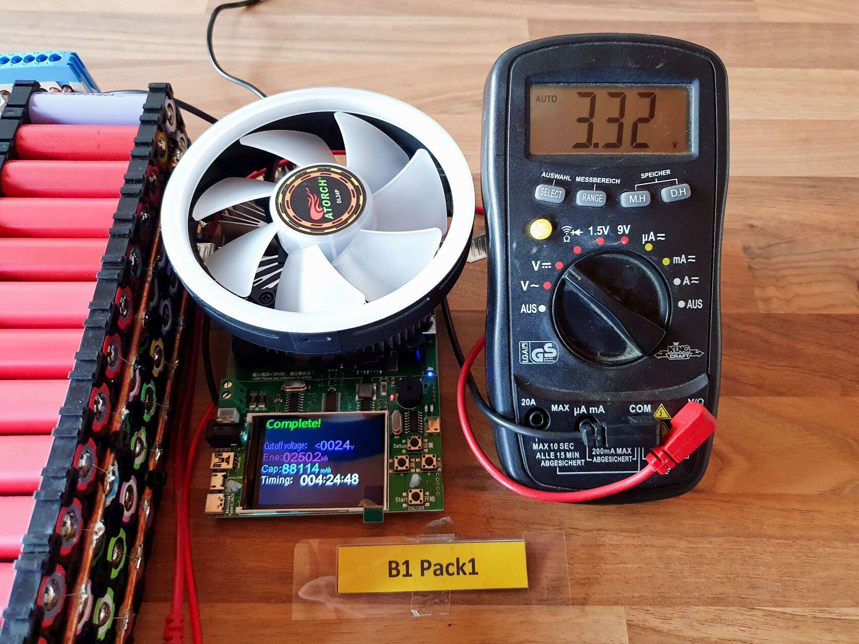

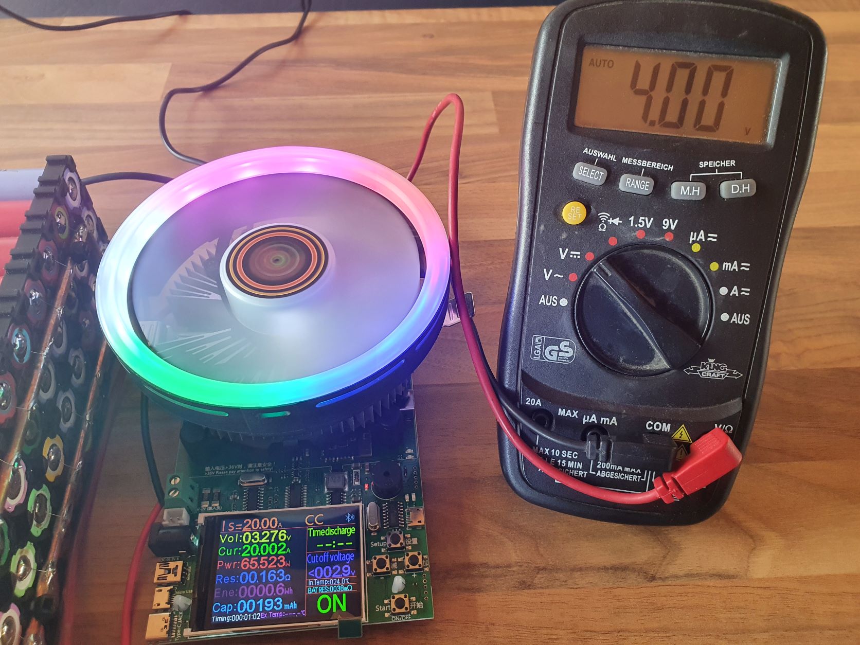

was soll ich sagen "Voltmeter" hatte mehr als Recht. Spannungsabfall, klar, war bekannt, aber das dieser Spannungsabfall so viel ausmachen kann, war mir nicht bewusst.
Wie ich schon geschrieben hatte, habe ich dieses "Atorch DL24P" aber noch mit den 2 Anschlüssen, also keine Messleitung für den am Akku "Echten" Spannung.
Jetzt mal wie vom "Voltmeter" zusätzlich ein Voltmeter
:lol: :lol: (Spannungsmesser) angeschlossen und siehe da, da sind mal eben 0,9V Unterschied was der "Entlader" weniger anzeigt.
Nun die Entladespannung angepasst, siehe da, konnte ganz locker mit 20 Ampere entladen, Dank an "Voltmeter"
Beim Laden ebenfalls, mit nun Entladenen Akku, ging beim Laden auch mal mehr rein, fast 13 Ampere, denke mehr kan dieses "Tolle" Netzteil nicht, obwohl angegeben.
@mascheihei
Ja, habe am Netzteil gemessen, dort ging 4,01V raus, an den Krokoklemmen kamen nur 3,82V an sind auch mal eben 0,19V Unterschied.
Danke Männer, hoffe Dieser Beitrag kann anderen auch was helfen.
