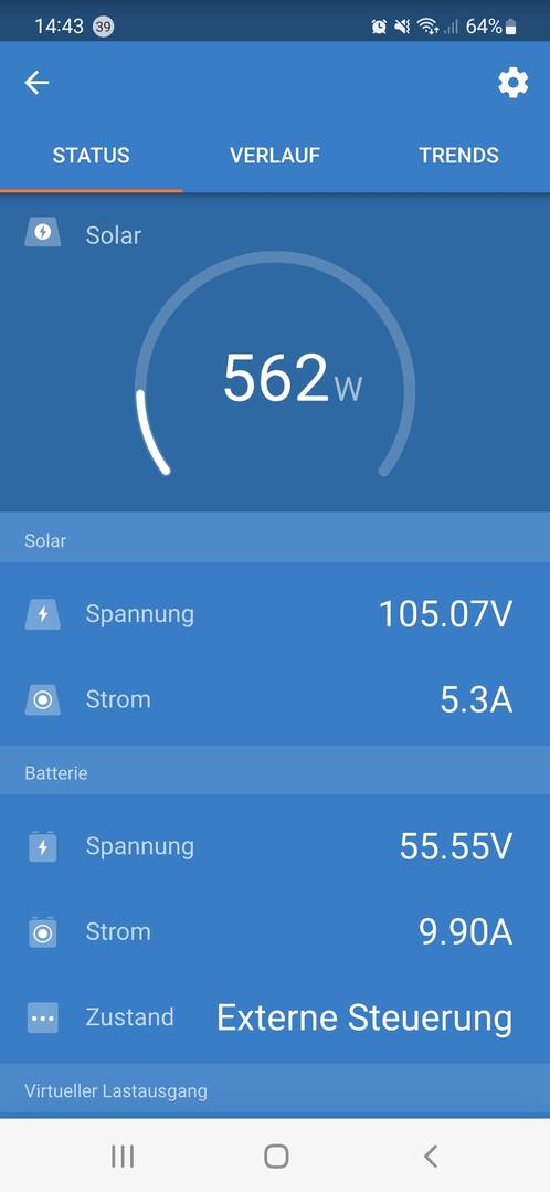

Mein Seplos BMS ist mit dem Cerbo und MPPT verbunden. Der MPPT steht auf externe Steuerung und Absorption und Erhaltung auf 55.2V.
Nun ist mir aufgefallen dass der Lader die 55.2V des BMS ignoriert und voll weiter lädt, bis das BMS abtrennt bei 56.5V
Warum ignoriert wohl mein Lader die 55.2 Einstellung?
Ich checks gerade nicht...
