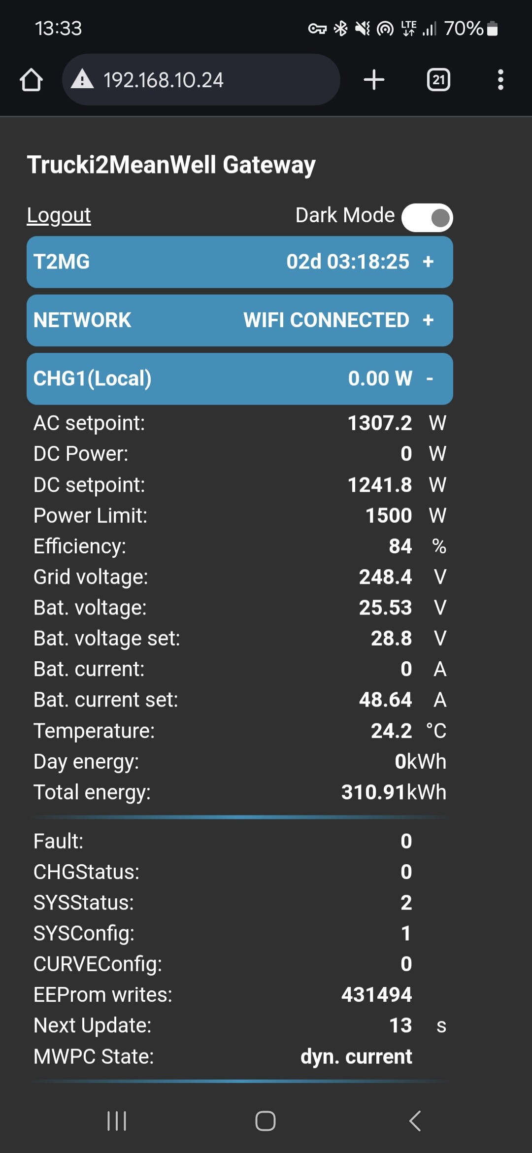

Mein T2MG lädt nicht mehr (NPB 1700/24V)
mein T2MG mit einem NPB 1700/24V lädt leider nicht mehr – weder im normalen Betrieb noch bei manuellem Ladevorgang. Es erscheint keinerlei Fehlermeldung. Reset des npb 1700 bereits versucht.
Ich habe zur Veranschaulichung einen Screenshot angehängt.
Hat jemand eine Idee, woran es liegen könnte oder was ich noch prüfen kann?
Danke vorab für eure Hilfe!
