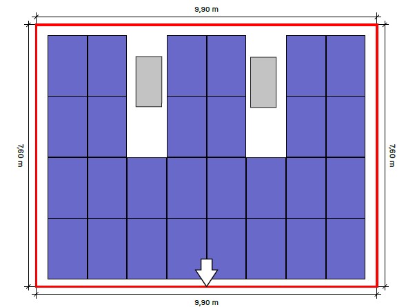

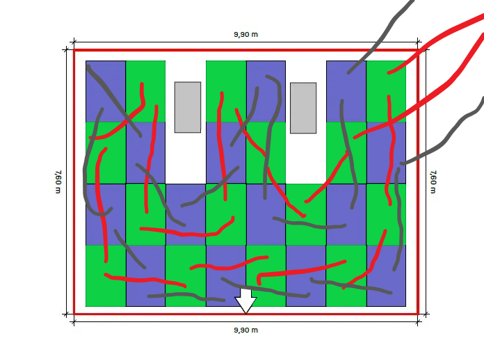

Hilfe: Stringverschaltung 3x14 Module ohne Schleifen/kurze Kabelwege
Moin ... gibt es ein Tool, welches die Planung erleichtert?

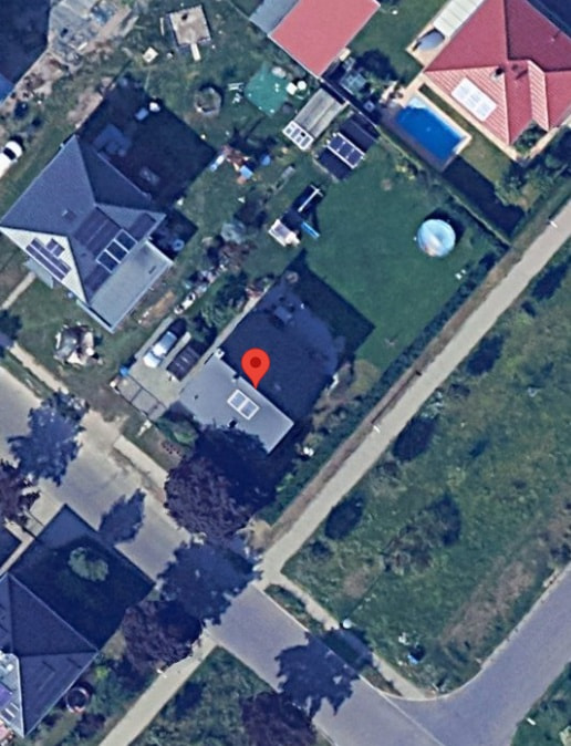

NO komplett unverschattet und 2 Strings (2x14 parallel am Deye)

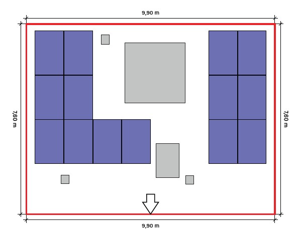

SW hat o.li eine Sat-Schüssel, u.li. eine Gasthermebelüftung, u.re die Küchenabluft... und genau richtung Süden einen Blutahorn. o.mi PVT und zuletzt ein Dachfenster
Reichen die Bypassdioden für den String und wie ist das Schattenmanagment mittlerweile beim DEYE 20kW NV
Die Strings sollen außen neben dem Schornstein in den GAK gehen und von dort Richtung HWR
Danke schonmal vorab ^^
hat keiner einen Tipp?

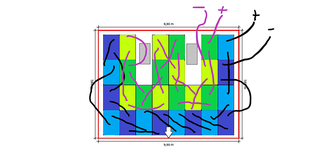

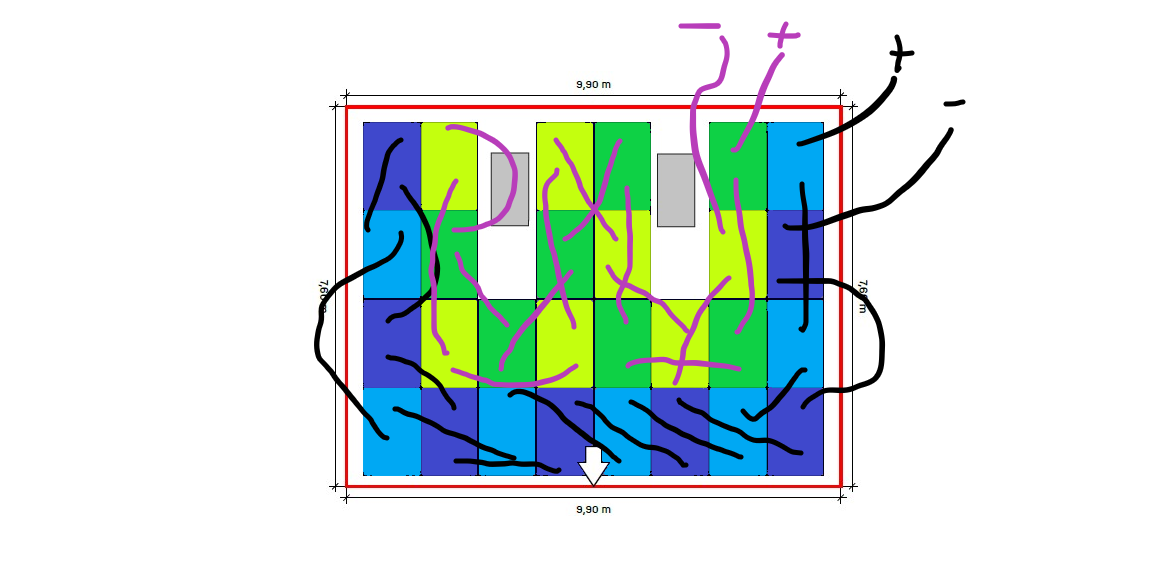

ist das so Ok oder habt ihr Ideen für Verbesserungen?? oder hab ich hier eine Riesenschleife??
oder so?

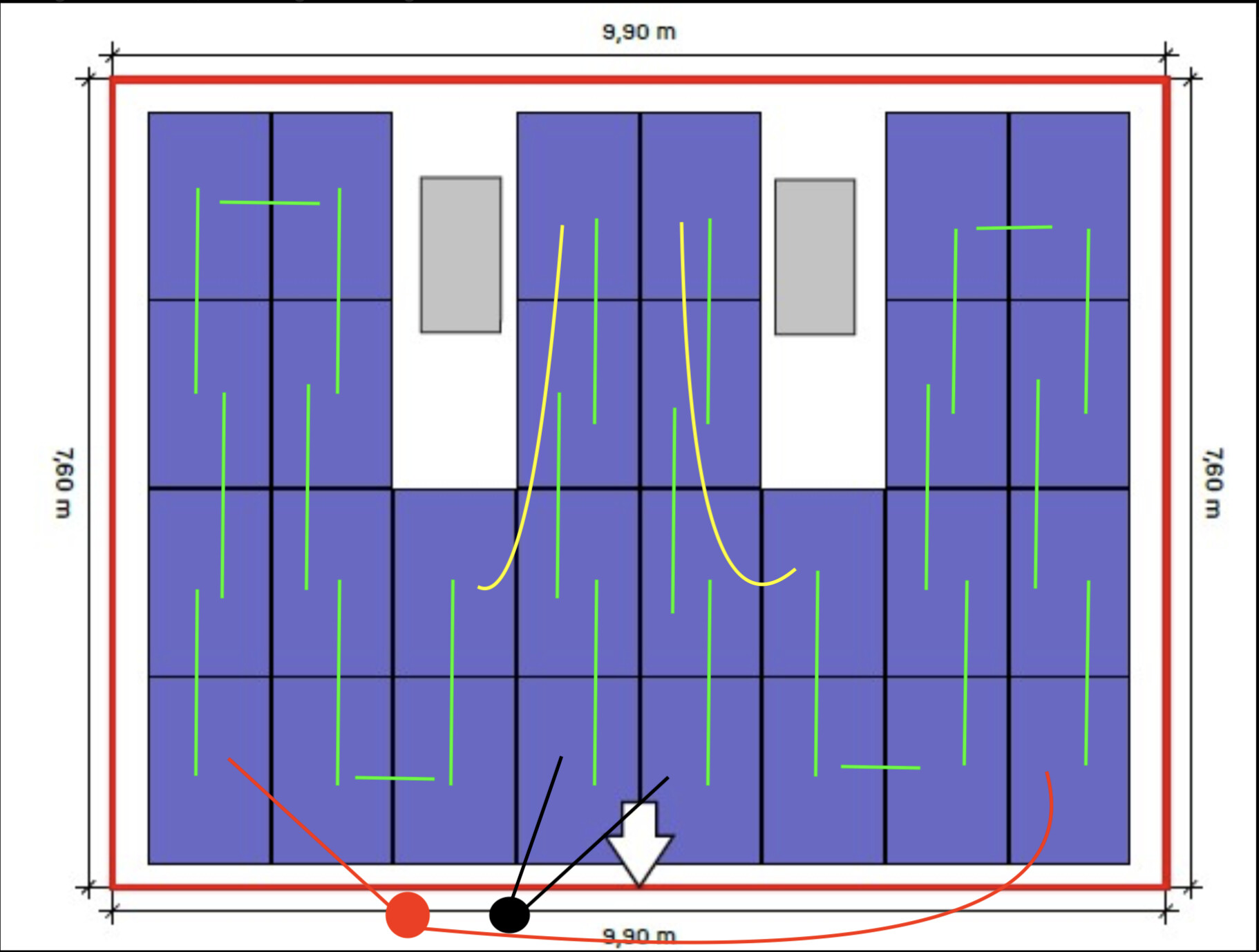

warum so kompliziert, geh doch einfach von Modul zu Modul. Grün die Modulleitungen, gelb zwei kurze Verlängerungen werden benötigt. Rot und Schwarz ± Zuleitungen zum Wechselrichter.
habe ich dann nicht eine Induktionsschleife??? irgendwie sehe ich überall grade nur Schleifen ^^ ich glaub ich schau morgen nochmal drauf :sweat_smile: .... der GAK soll oben rechts sitzen damit ich besser zum HWR komme ... wie lang sind idR die Anschlüsse?? kann ich damit überhaupt ein Modul überspringen???
von Modul zu Modul sollten die Leitungen bei jedem Hersteller ausreichen, ob es reicht um ein Modul zu überspringen, das muß man denke im Datenblatt der gewünschten Module nachschauen.
Zum Thema Schleife, wir reden hier von einem gewöhnlichen Hausdach, und nicht von hunderten kWp auf einem Gewerbedach mit mehreren tausend Quadratmeter.
