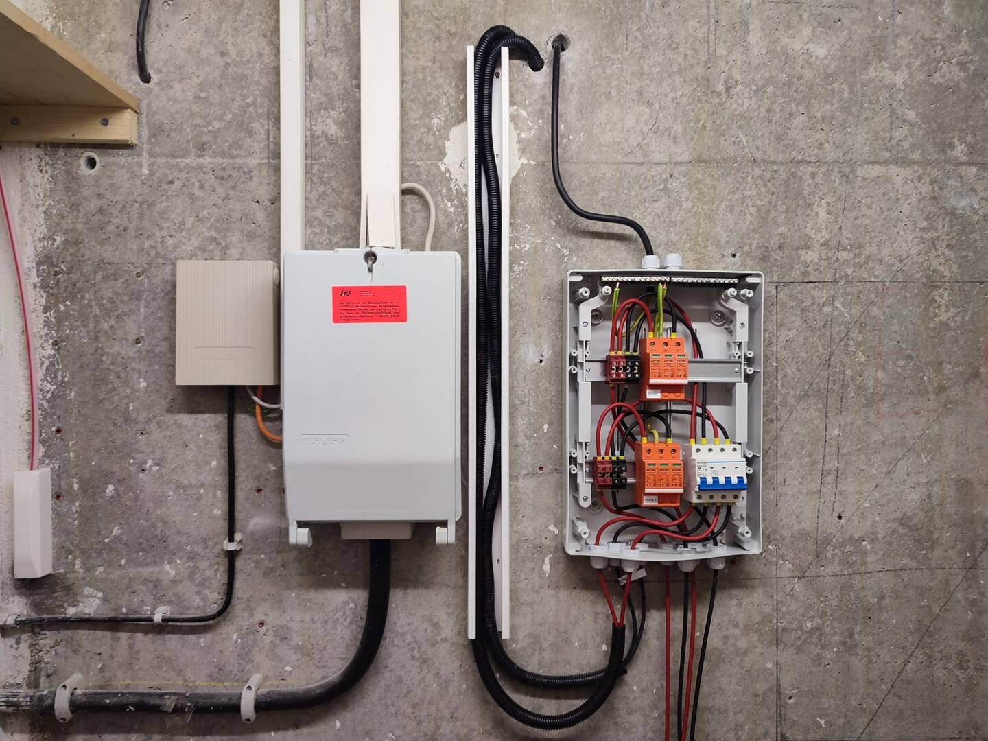

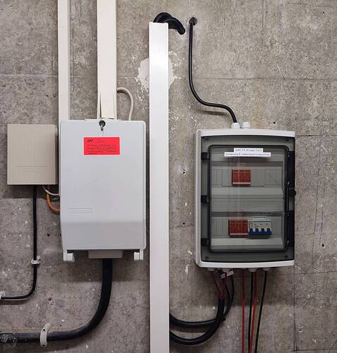

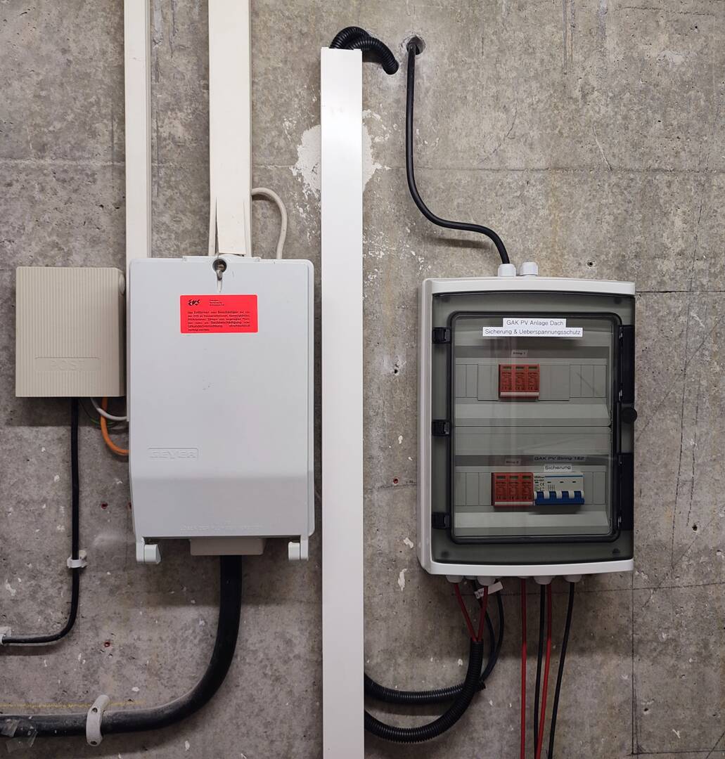

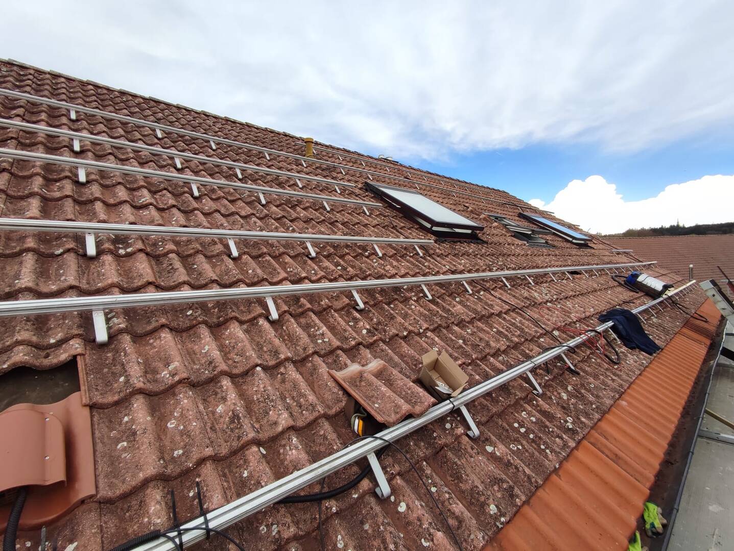

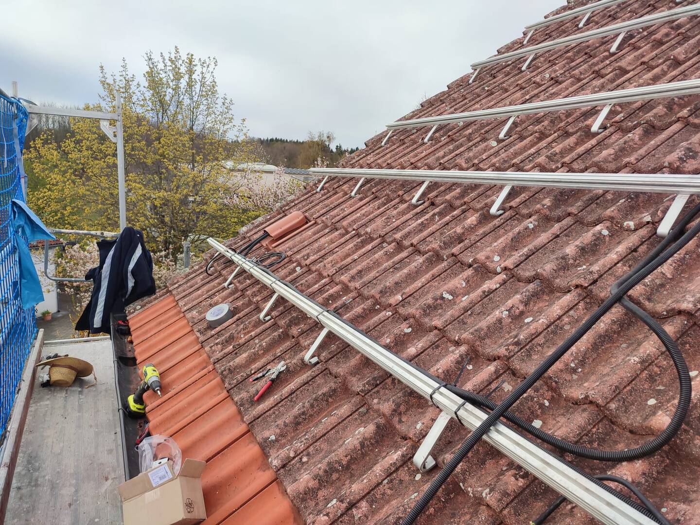

Am nächsten Wochenende möchte ich meine PV Anlage fertigstellen. Die Dachhaken, Schienen und Kabel liegen bereits auf dem Dach, im Keller habe ich einen GAK mit 2 Strings die mit je einer DC Sicherung (16 Ampere) + Überspannungsschutz abgesichert sind.

Ich verbaue eine Deye 12k, belegt wird das Dach mit Jinko Solar Tiger neo 425 Watt. Für die Erdung habe ich ein 16qmm Kupferkabel gelegt.
Nun meine Frage:
Sollte ich auf dem Dach noch Strangsicherung (mc4 Sicherungen) einbringen? Falls ja, mit wie viel Ampere?

Oh genau, mit Strangsicherung meine ich z.B. sowas:
Der Deye 12k hat einen Kurzschlußstrom von 17 Ampere, vor dem Wechselrichter ist noch der GAK mit einer DC Sicherung von 16 Ampere. Kann ich dann zur Absicherung der Leitung vom Dach in den Keller auch eine größere Sicherung als 16Ampere nehmen (Stichwort Hitzeentwicklung und Verlust) oder was denkt ihr?
Sicherung dann nur in die positive Leistung oder auch noch in die negativen?
Über eine Rückmeldung würde ich mich sooo sehr freuen.
