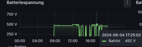

ich rätsel gerade etwas über eine Fehlermeldung meines Batterie Wechselrichters.
In unregelmäßigen Abständen gibt der Batteriewechselrichter den Zustand "Warnung" aus. Es wird keine Ursache angegeben.
Anhand von Grafana, welche im Hintergrund über einen Pi läuft, kann ich abgleichen, dass die Meldung ca. +/= 5min nach erreichen des 100% Ladezustands aufkommt.
Mehr Daten stehen mir leider nicht zur Verfügung.
Ich könnte noch mithilfe einer Thermokamera mal auf den Wechselrichter/Speicher schauen, ob da etwas auffällig ist.
Habt ihr hierzu Ideen, was die Ursache dieser Meldung sein kann oder Anregungen, wie ich die Ursache feststellen kann?
