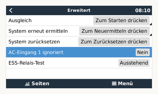

In der Remote Console habe ich folgendes gefunden: AC Eingang 1 ignoriert steht auf Nein
Das wird es aber wohl nicht sein, da diese Einstellung auch bei meiner Installation auf Nein steht und es dort funktioniert.
Diese Einstellung (Nein) ist richtig.
