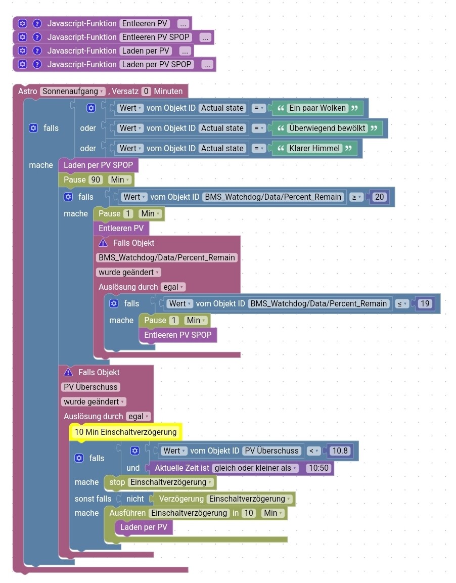

Jetzt habe ich seit lägeren versucht den MPI 10K den Akku zu laden, wenn ich Sonne am höchsten steht was auch supper funktioniert per SHH Steuerbefehle (curl -X GET " http://192.168.1.130/befehl.steuerung.p ... 0&config=1 ").
Aber leider lässt sich die Akkuladung nur so ein- oder ausschalten und nicht Watt genau Regel.
Bessere Lösung wäre, wenn ich per Modbus dem WR vorgaugelt bei 10KW Einspeißung --> 0KW Einspeißung.
Wenn die Anlage dann 11kW Einspeißung hat, lädt sie nur 1KW in Akku und ich muss die Anlage nicht frühzeitig abregeln, weil der Akku das absaugt, was ich nicht mehr einspeißen darf.
Ich schaffe es, dass ich die Daten von Smartmeter SDM630 in Iobroker per Modbus Adpter auslese, aber ich schaffe es nicht den WR die Daten zuzusende.

Genau so habe ich das vor das ich den MPI 10k die -10KW vorgaukelt.
Wenn das geschafft ist kann man per Blockyscript es noch verfeinern und wetter daten einfließen lassen.
Ich habe jetzt schon so ein Script dass wunderbar funktioniert nur halt mit der Befehle Steuerung wie oben beschrieben.
Es ist halt blöde wenn die Regelungen greift lädt der Akku mit voller Leistung (bei mir 5kw).
Wenn die Regelungen um ca. 11UHR greift und der Akku 5kw lädt ist der Akku spätestens um 13 Uhr voll und in der Zeit speiste ich nicht die 10Kw ein sondern ja nur 5-bis 7 kw ein.

Um kurz zu erklären wie ich vorgehen will um diesen Projekt umzusetzen!
Ich trenne die Modbus Verbindung von SDM zum MPI 10K und setzte dazwischen ein Raspi ein die die Daten von SDM auslest und dann so wie ich es brauche zum MPI 10k schickt!
Jetzt stellt sich für mich die Frage wie schaffe ich es diese Daten von Raspi zum MPI 10K zu senden?

Muss ich einfach die Daten von SDM in HOLDING Register eintragen und per Blocky Script jede Sec den Wert was ich brauche aktualisieren?
Und die MPI 10k baut dann selbstständig eine Verbindung auf und im Display erscheint da das EC-ON2?
Oder stelle ich mir das zu einfach vor :shock:
