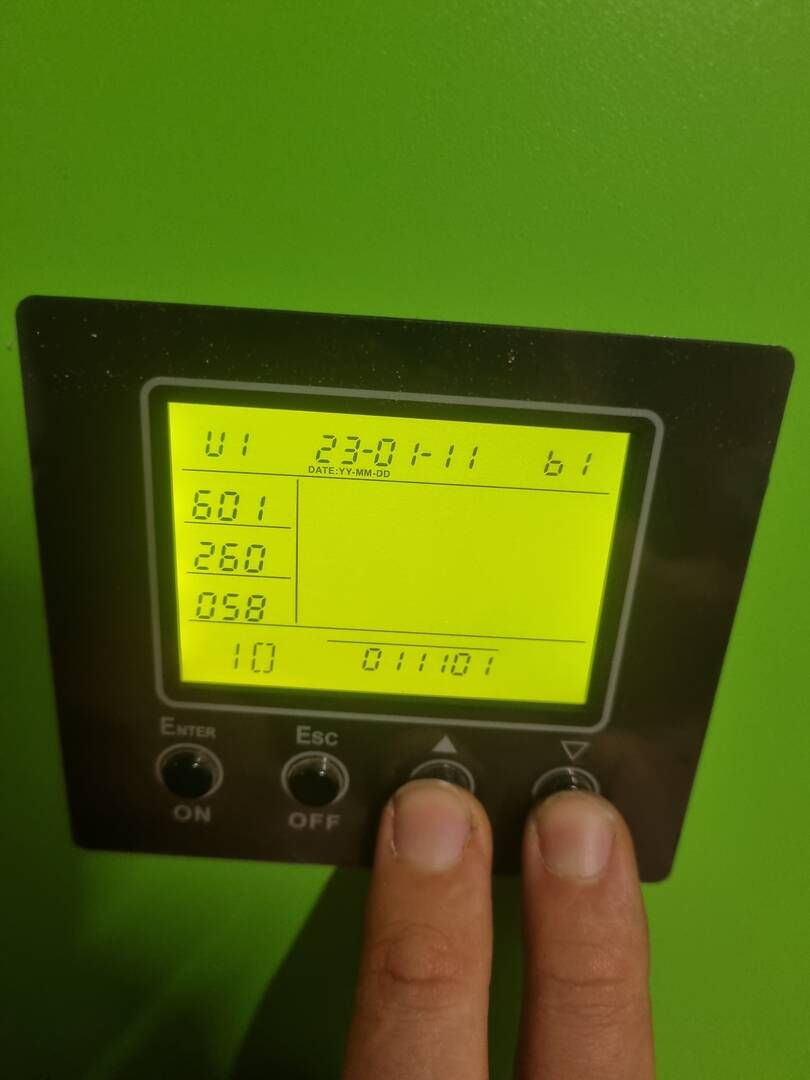

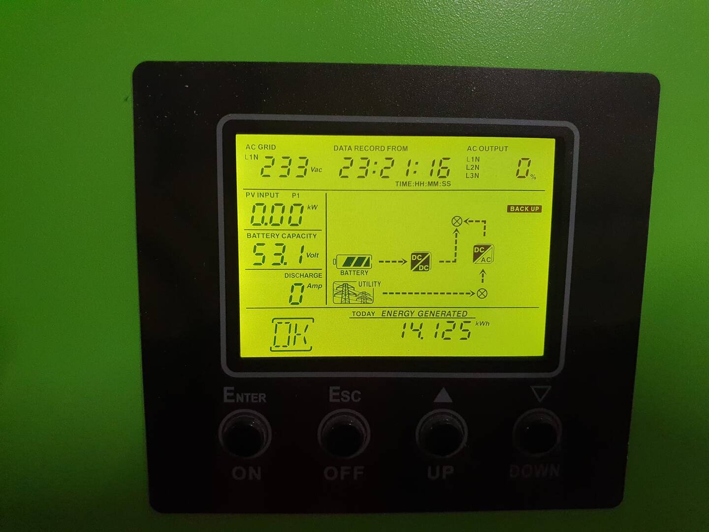

Der Wechselrichter hängt sich ca. 1mal in der Woche auf (Zeit unuphängig)!!!
Das Display leutet dann dauerhaft und die Werte bleiben konstant stehen. (siehe Foto)
Wenn man in dann Stromlos macht (Netz Akku PV trennt) und neustartet läuft er komplett ohne Fehlermeldung weiter.

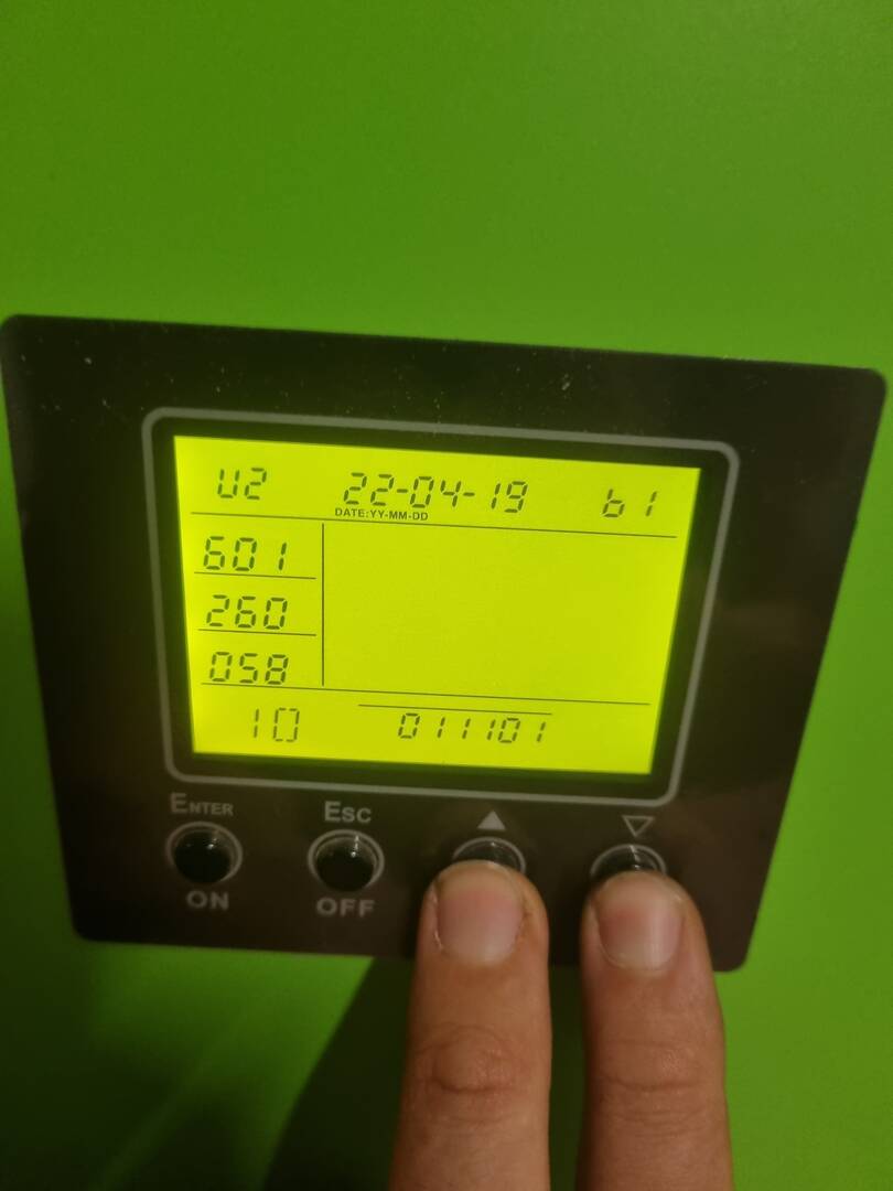

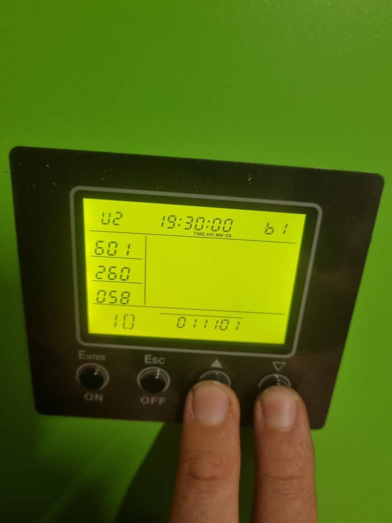

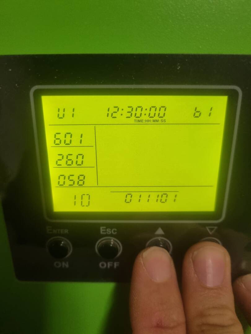

Welche Firmware ist aktuell auf dem Gerät? Dazu must du auch das Bild von mit U2 (links oben) posten.
Von den 10k gibts leider ein paar unterschiedliche Generationen und hier darf man die FW nicht vermischen. Auch FW files gibt's nur von offizieller Seite bzw. von dem Händler, wo du das Teil gekauft hast.

Ich habe am Anfange wie ich in installiert hab von Hersteller diese Firmware bekommen da ich das Problem hatte mit dem Akku entladen .... er hat in aufgeladen aber mehr entladen (https://www.akkudoktor.net/forum/panels-wechselrichter-laderegler/mpi-10k-hybrid-einstellungen-fuer-batterie/paged/3/#post-91747).
MPI 10K 2808 Reflash 230111123000 (update from 20220902)-20230115T152853Z-001.rar (2.78 MB)
Damit wurde das Akku Problem beseitig aber das mit den Abstützen hatte ich von Anfang...

Tja, die FW'n aus 2022 hatten tonnenweise Bugs...
Wenn ich mir das von dir gepostete FW-Update so ansehen, dann hast du möglicherweise einen 10K mit einem CPU-Board aus der "Corona-Chipmangel-Zeit". Da wurden andere CPU's verbaut.
Diese Boards sind bekannt für Restarts, etc. und gehören gegen die "normalen" Boards getauscht.
Da wird kein FW Update helfen, zumal ich auch kein neueres als das von dir kenne.
Also kontaktier deinen Verkäufer und bitte ihn um Zusendung eines neuen CPU Mainboards. Mit diesem Board bist du dann wieder "auf Schiene" und kannst auch die ganz aktuellen FW-Updates aus 2024 einspielen.
Wenn du mutig bist, kannst du natürlich das aktuellste Update (10KW_FW_Updat_240123) flashen.
Das Risiko ist dennoch gering, normalerweise lassen sich bei diesen Geräten in jedem Zustand und immer wieder andere FW-Updates "drüberflashen", selbst wenn der WR nicht bootet/Fehler im Display anzeigt, etc.
