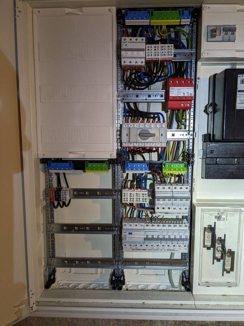

Das Problem mit dem Stromzähler wird aller Voraussicht nach in jedem Fall einer PV auf mich zukommen, da der originale Zählerkasten (aus den 70ern, aber dreiphasig, evtl irgendwann mal nachgerüstet, noch keine RCDs) im EG Treppenhaus in der Wand direkt an der Treppe eingebaut ist.
Da werden wir sicher was umbauen müssen, da der Platz für RCDs etwas knapp ist. Daher auch vermutlich zu klein für PV notwendige Dinge. Werde das mit meinem Elektriker Spetzl (ENBW) mal anschauen, sobald ich den Schlüssel zum Haus hab. Evtl muss der Kasten also sowieso umgebaut werden.
