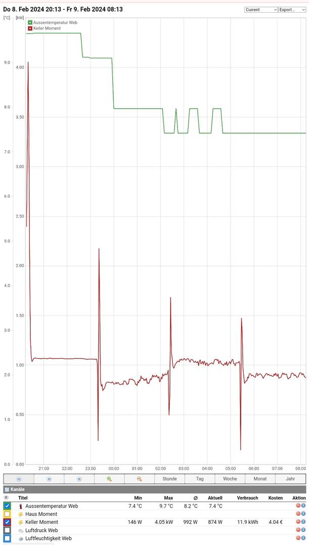

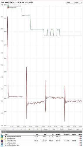

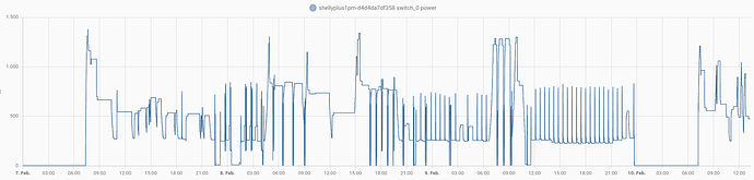

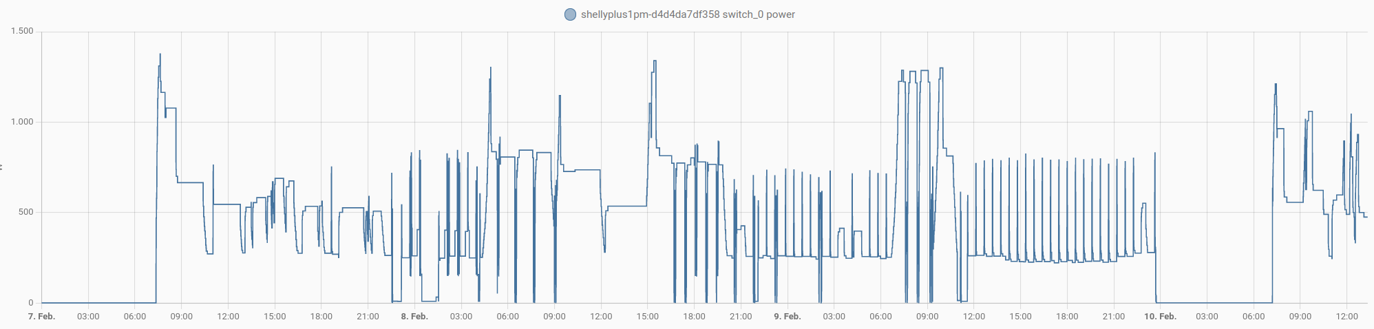

Hier sieht man das Abtauen ganz gut.
Ich hab Zweifel, ob das Abtauvorgänge sind. Welche Indizien hast du dafür?

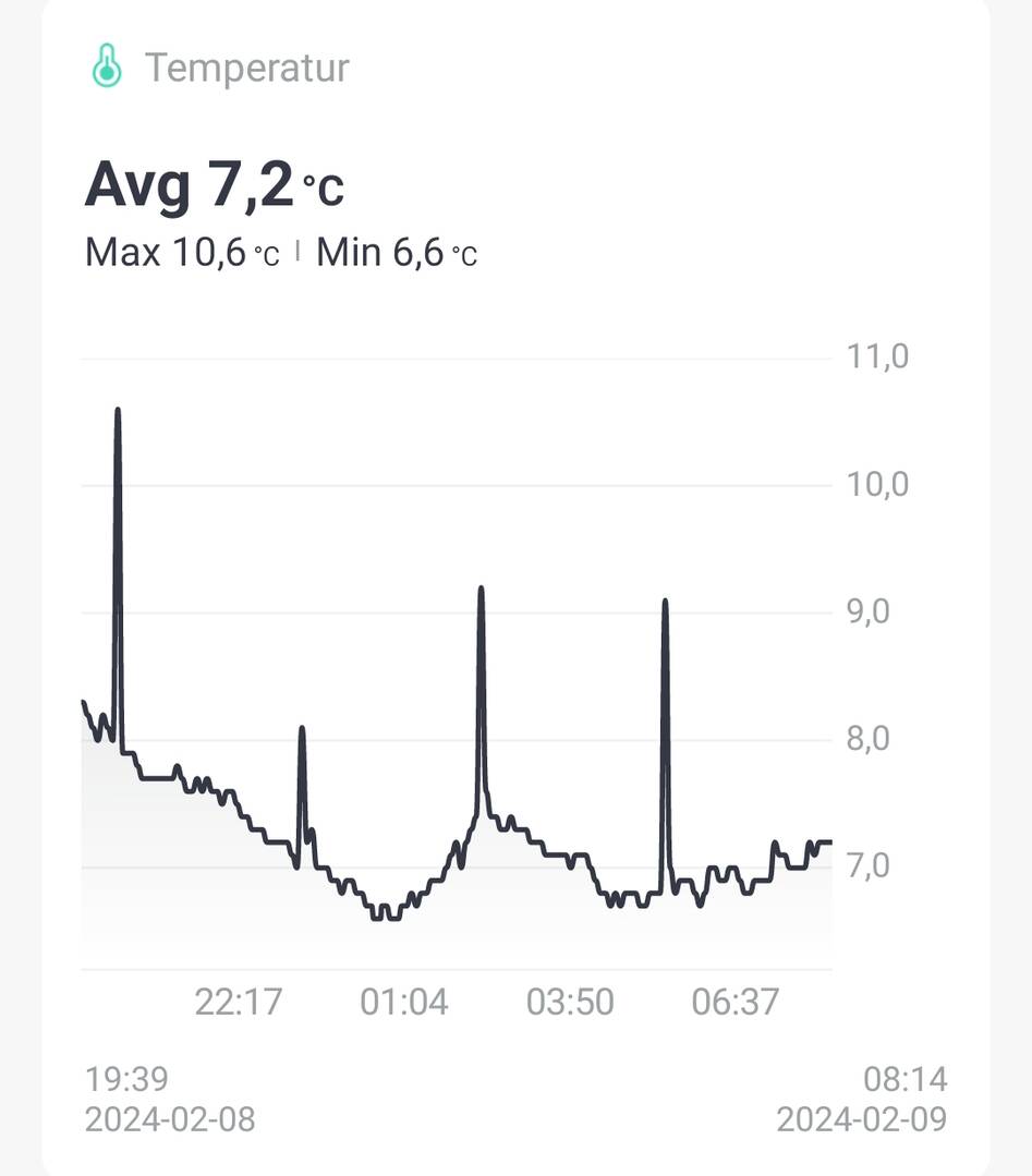

  1. @win ich hab ein Funkthermometer ans Außengerät gestellt, das zeigt genau zu dem Zeitpunkt einen kurzen Temperatur Anstieg an.
Die Anlage zischt kurz und man hört ein Kühlmittel gluckern genau so wie wenn sie sonst abtaut, die lüfter des Innengeräts stoppen genau wie beim Abtauen.
Der Fehlerspeicher ist übrigens leer, sind auch keine anormalen Betriebsdaten gespeichert. Das kann man an der RC-EX3 Fernbedienung die da dran hängt ja auslesen.
Hört sich in der Tat wie Abtauzyklen an. Bei den Außentemperaturen sehe ich keinen Grund. Sehr merkwürdig.

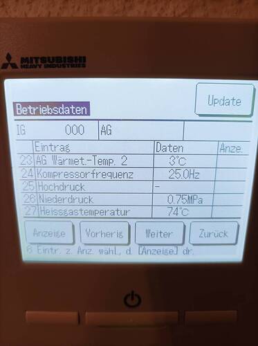

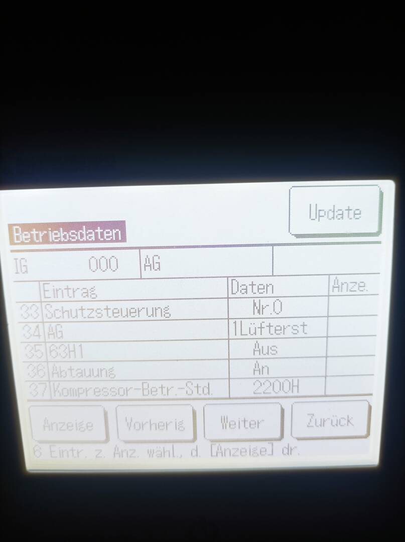

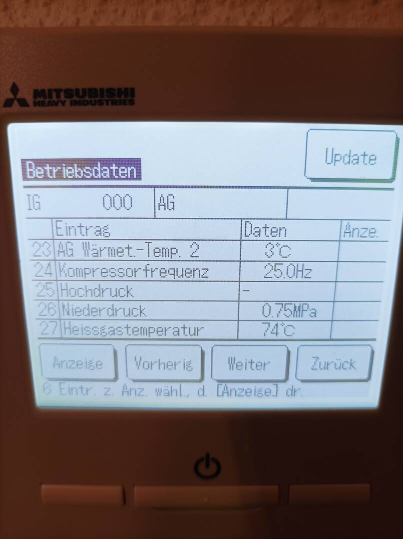

Ich hab die Anlage jetzt mal wirklich bei "frischer Tat" erwischt und mir die Betriebsdaten anzeigen lassen.
Also es ist definitiv ein Abtauvorgang.
Mit dem Infrarot Thermometer kam ich jetzt noch nicht dazu mal nachzumessen.

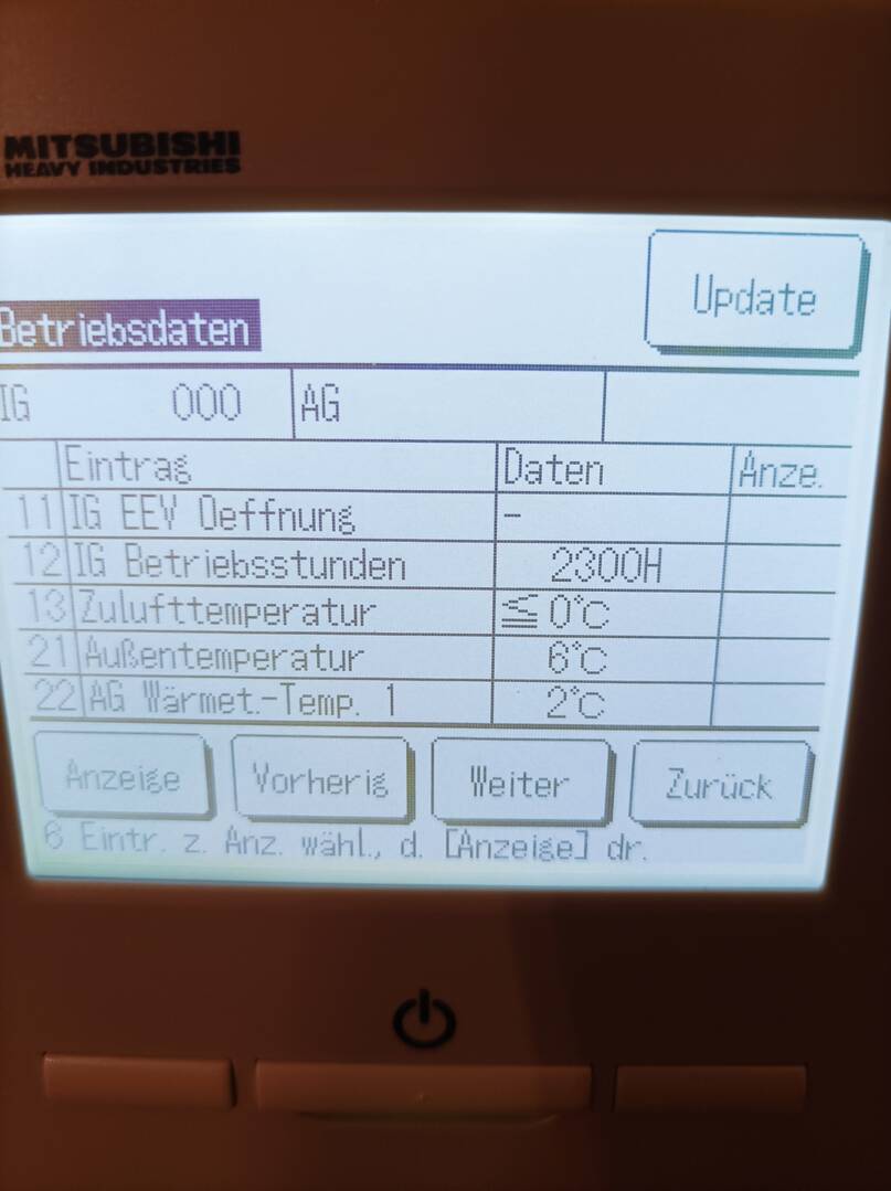

Was mir noch aufgefallen ist, in den Betriebsdaten steht bei Punkt13 Zuglufttemperatur<= 0C° leider konnte ich in der Anleitung nichts dazu finden was das für eine Temperatur ist und ob die an Innen oder Außengerät gemessen wird. Den Zahlen nach würde ich Innengerät vermuten, da der nächste Wert die Nr. 21 ist und , wie alle weiteren fortlaufenden Nummern, ganz klar das Außengerät betrifft.
Das FDU125VH hat theoretisch auch einen Anschluss für Zuluft und Fortluft sind bei mir aber nicht abgeschlossen. Zuglufttemperatur konnte ich auch nur in dem Zusammenhang finden, das hätte dann aber mit dem Abtauen nichts zutun.

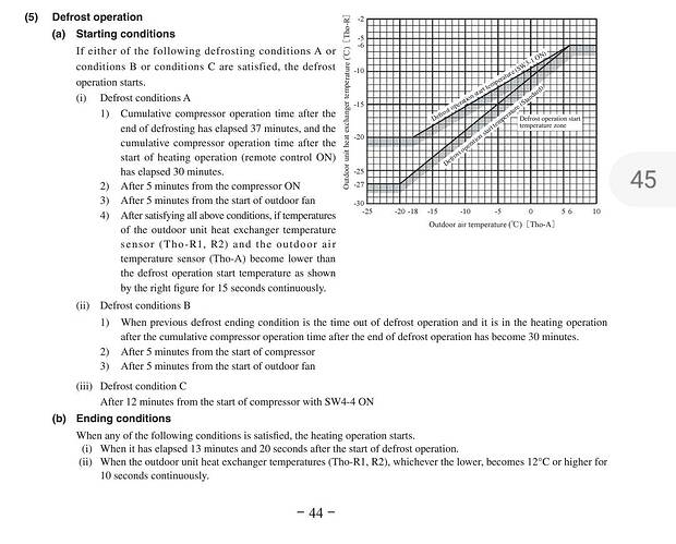

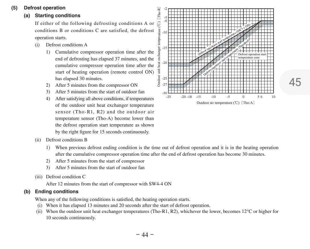

Laut Installationsanleitung sind 3 Sensoren relevant für die Steuerung des Abtaubetriebs (Außentemperatur Sensor und zwei Sensoren am Wärmetauscher des Außengeräts) allerdings, sehe ich Bedingungen in den Betriebsdaten nicht erfüllt.

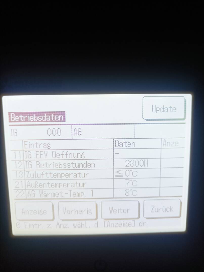

Ich werde die noch Mal kurz vor dem Periodischen Abtauvorgang abrufen, das nächste Mal wenn ich zur rechten Zeit an der Fernbedienung bin. Das ist jetzt etwa 30min nach einem Abtauvorgang.
Vielleicht ist es Bedingung B aus der Installationsanleitung? versteht die jemand? Ich bilde mir eigentlich ein recht gut Englisch zu können aber ich muss zugeben daß für mich die Beschreibung von Bedingung B keinen Sinn macht.
Nach nochmaligem lesen, hab ich die jetzt kapiert, da der Abtauvorgang sofort endet, ist das nicht Bedingung B. Denn dazu hätte das Abtauen die maximale Dauer erreichen müssen. (Endbedingung : i )
Dann bin ich wieder so schlau wie vorher. Denn 3 Stunden werden hier nicht erwähnt. Sind übrigens wohl 3 Stunden + Abtauvorgang
