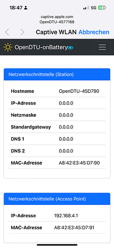

Meine DTU lässt sich nicht in das Wifi des Homenetzwerk (Vodafonestation) hinzufügen weil keine IP Adressen generiert wird.
Ich habe die DTU auf Werkseinstellungen zurückgesetzt, und alles mehrfach probiert aber sie will keine IP erstellen
In dem Feld steht immer nur 0.0.0.0.0
und die DTU bleibt im Captiven WLan so kann ich aber den Ecotracker nicht verbinden.
Bitte gebt mir Tipps was ich noch versuchen kann.

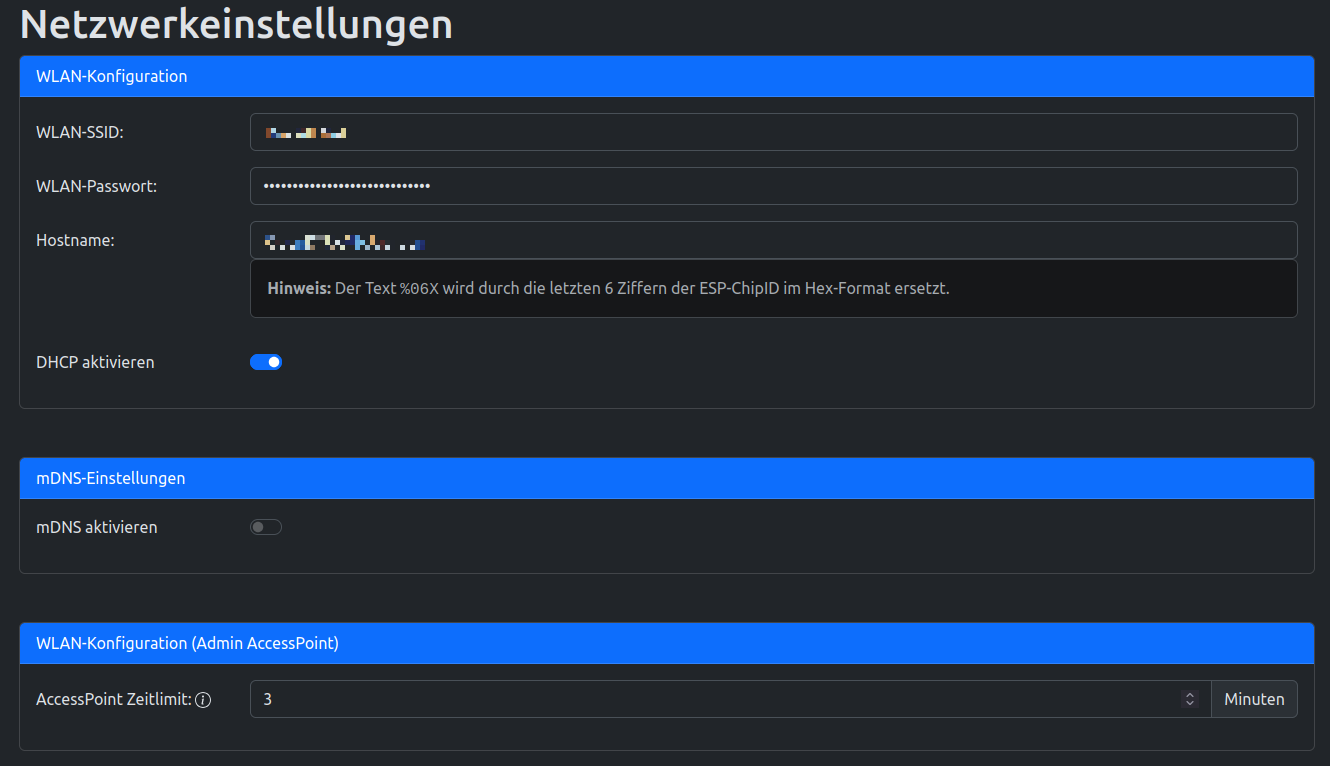

Wenn ich die Netzwerkeinstellung öffne:
erscheint bei Wlan SSID: mein Wlan
darunter mein Passwort ********
Hostname: OpenDTU-%06X
DHCP = nicht aktiviert (hab beides probiert)

Wenn du den DHCP-Server nicht nutzen willst, dann musst du zwangsläufig dort, wo jetzt die Nullen stehen, die IP-Adresse eingeben, die die OpenDTU in deinem Netz haben soll. Dazu musst du wissen, welche Werte du dort eintragen musst.
Wenn der Router (z. B. eine Fritzbox oder dein Vodafone-Gerät) sie vergeben soll (was in 99,9 % der Fälle empfehlenswert ist), musst du den DHCP-Schalter einschalten: Falls die Eingaben von SSID und PW richtig sind (und du im Router keine Neuanmeldungen geblockt hast), vergibt der Router die IP-Adresse für die OpenDTU selbständig.
Das alles wird allerdings in allen mir bekannten Tutorials auch so erklärt, weswegen ich nicht weiß, wie du auf den Gedanken kommst, das Weglassen von DHCP sei eine gute Idee, vor allem, wenn du dann die notwendigen Werte nicht vorgibst. Lass den Router mittels DHCP die IP vergeben, schau in der Oberfläche des Router nach, welche IP Adresse er vergeben hat und ruf die OpenDTU mittels Eingabe dieser IP-Adresse auf.

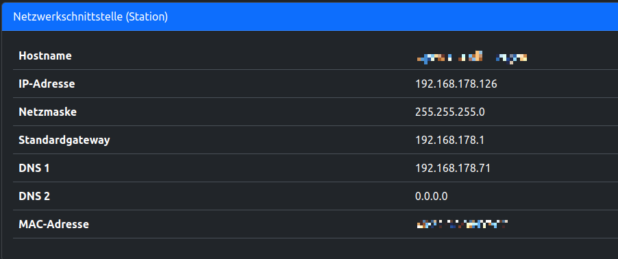

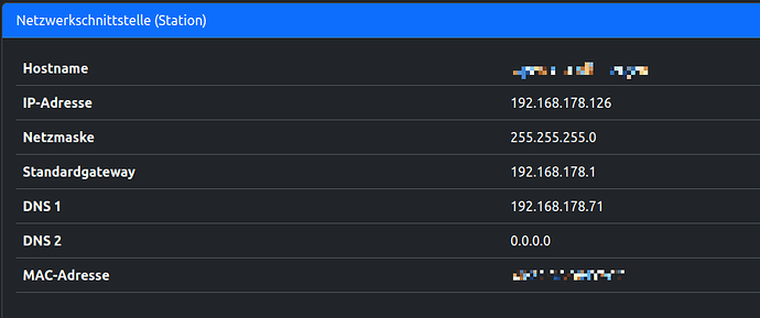

Das sieht dann z. B. so aus:
Im Reiter Info steht dann unter Netzwerk z. B.:
Bei mir ist der Haken für DHCP gesetzt und dann steht darunter gar nichts.
Was kommt bei dir unter Info/Netzwerk?

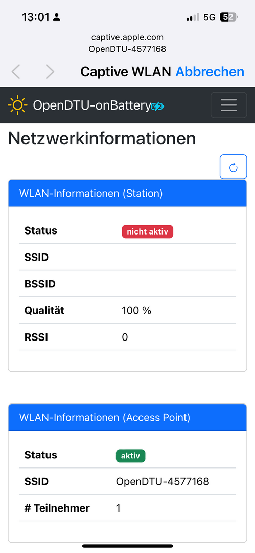

Auch mit DHCP aktiv - ich habe in dem Vodafone Router und in der DTU alle Einstellungen durchprobiert. Bis jetzt werden immer nur 0.0.0.0 angezeigt.
Deine OpenDTU läuft im falschen Modus. In der aktuellen Einstellung stellt sie selbst ein eigenes WLAN zur Verfügung und hat deswegen eine eigene private IP-Adresse.
In diesem Modus kann sie auch DHCP nicht nutzen und hat daher keine IP von deinem Router/Fritzbox etc.
D.h. du meldest dich am besten mal im WLAN der OpenDTU mit dem Handy an und konfigurierst nochmal das WLAN neu mit DHCP, dann speichern.
Oder wie Vorposter geschrieben hat du gibst die Werte fest vor. (braucht dann aber dennoch die richtige WLAN Verbindung da sonst keine Verbindung zustande kommen kann)
