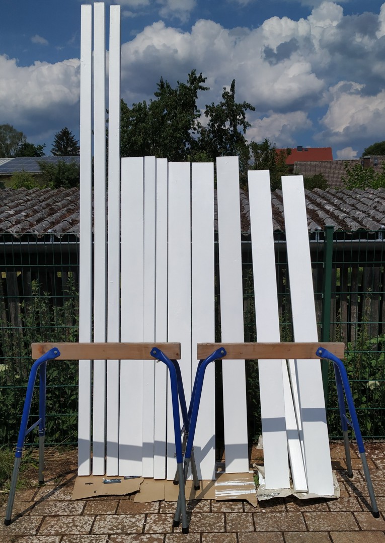

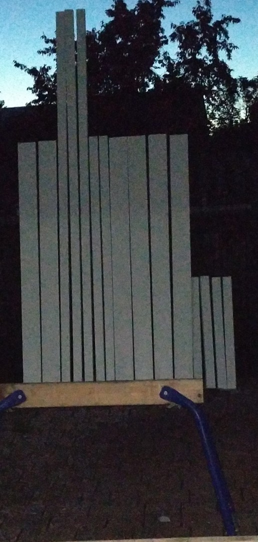

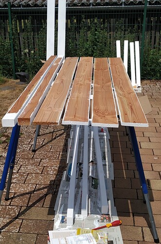

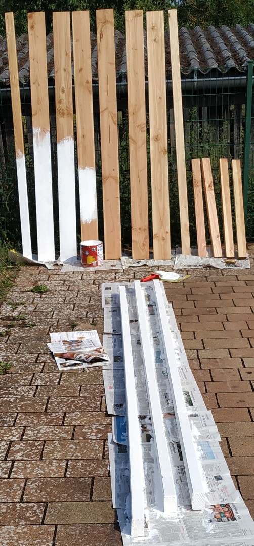

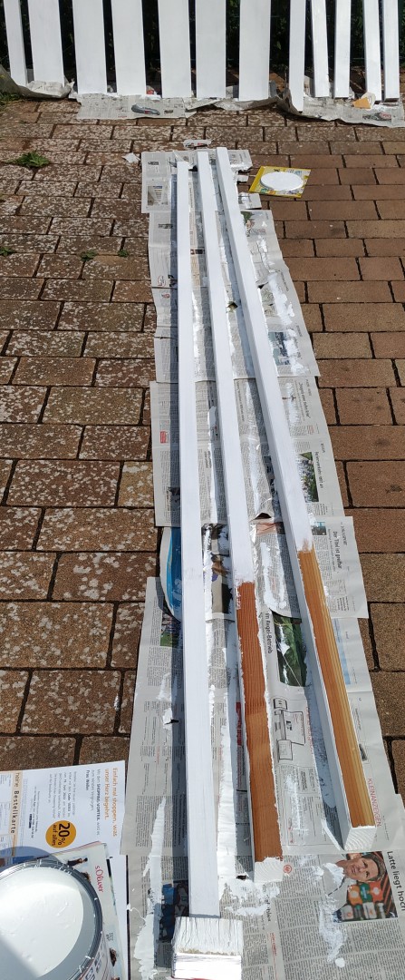

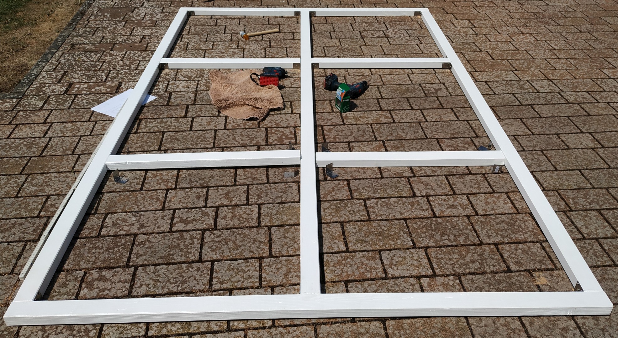

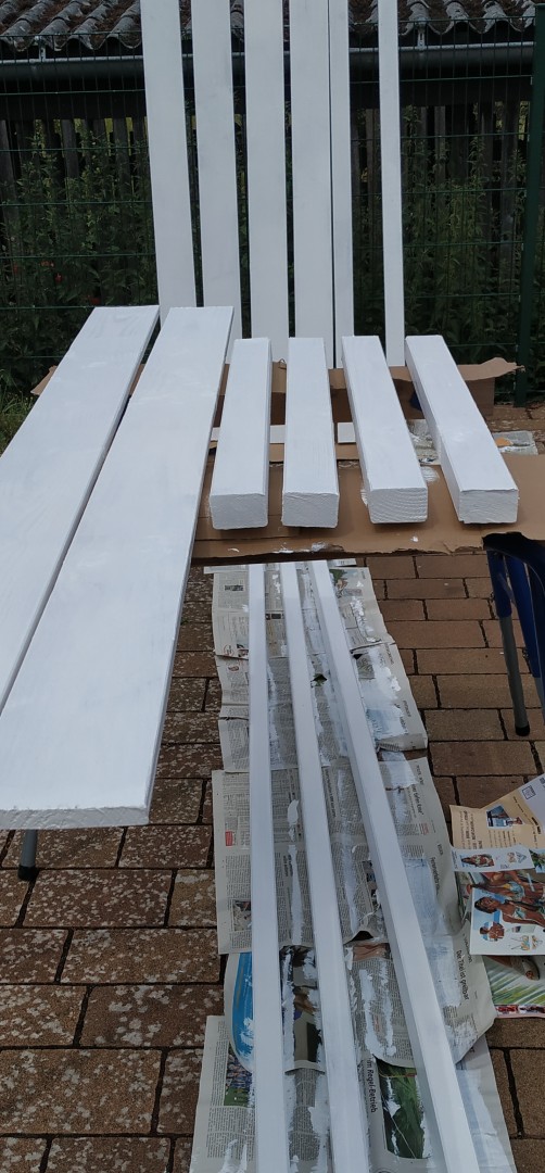

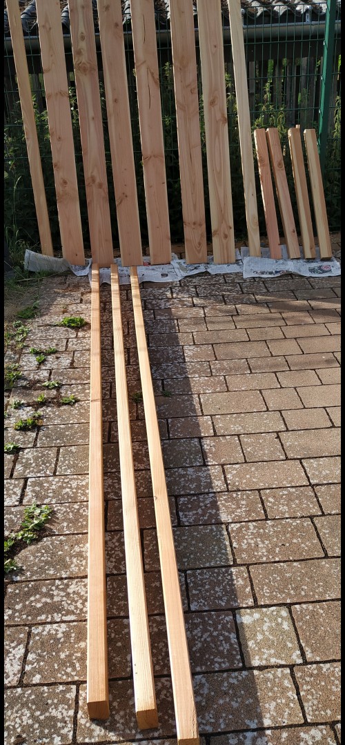

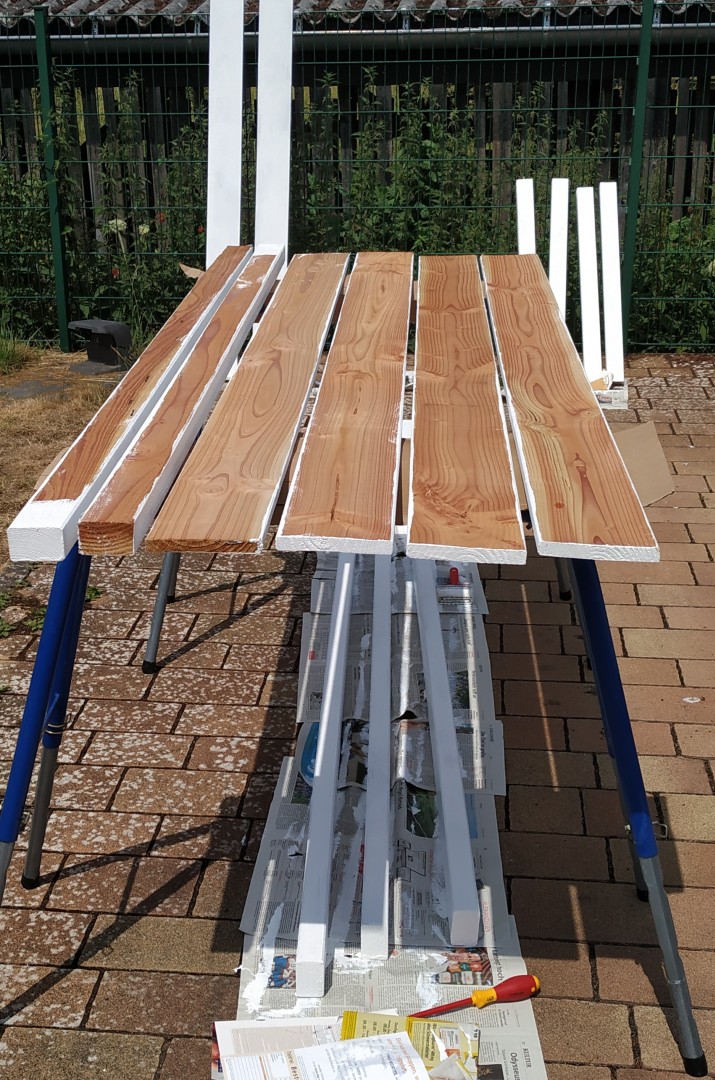

So das Projekt nimmt Gestalt an.
Ich habe mich für ein Holzgestell entschieden. Größe ca. 3x2m.
Da sollen drei Module drauf á 1mx1,7m hochkant.
Farbe soll weiß werden wegen Wärme und Reflektion.
Am Ende kommen noch Räder drunter, dann kann ich die Panele nach der Sonne ausrichten.
Das Holz hab ich schon besorgt und mit Holzschutz imprägniert.
Jetzt komt die weiße Farbe drauf.
Das ist schon übel dauernd am Boden rumzukriechen.
Von einem Freund professionelles Equipment geliehen. Erleichtert die Arbeit ungemein.
Erster Anstrich ist fertig, zwei weitere müssen noch.
Ich halte Euch auf dem Laufenden.
Herzliche Grüße

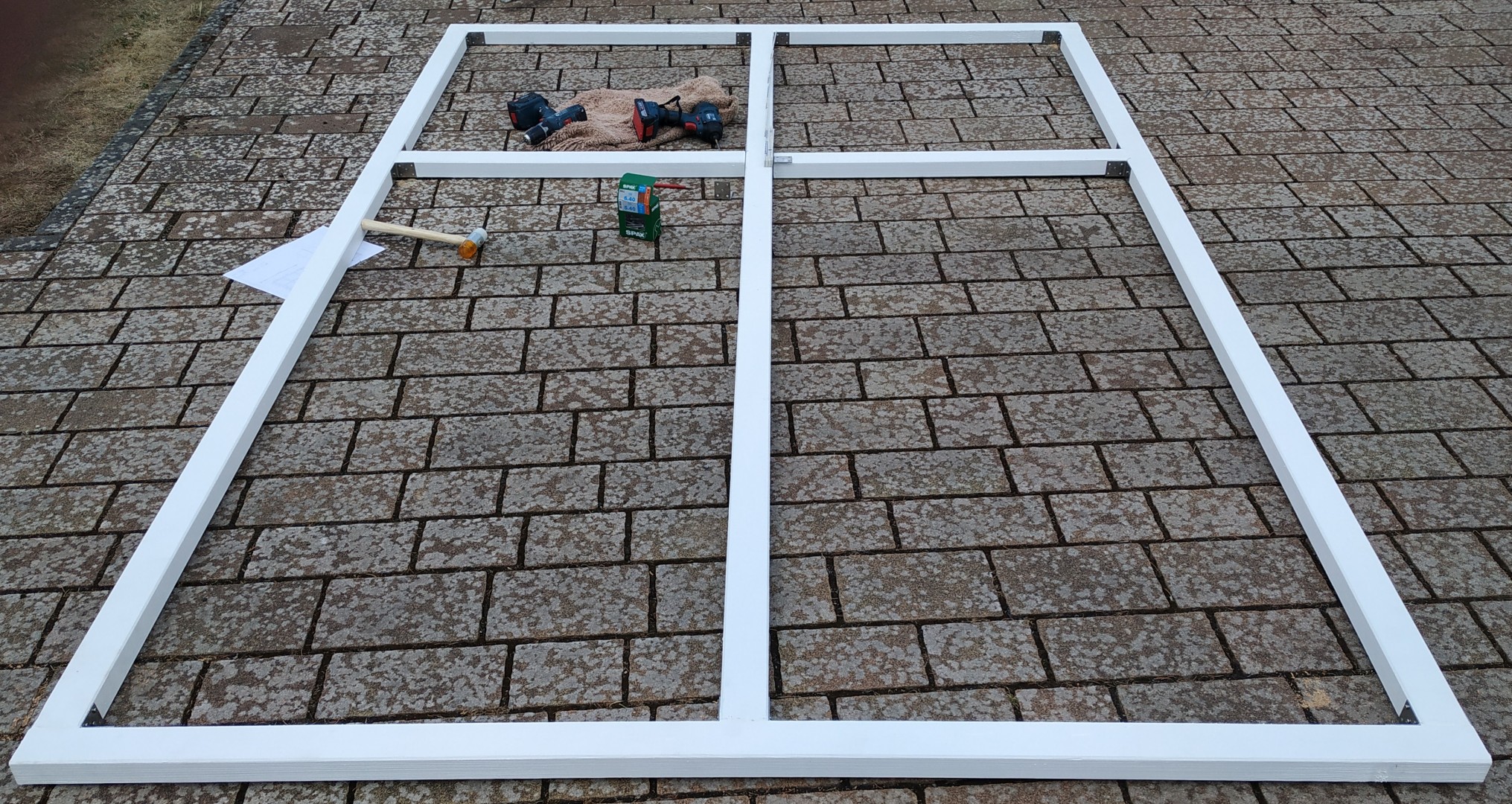

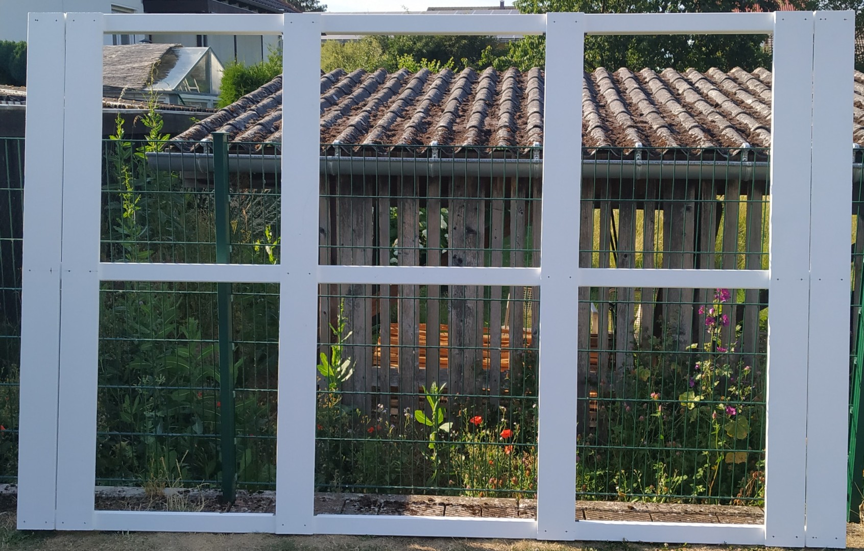

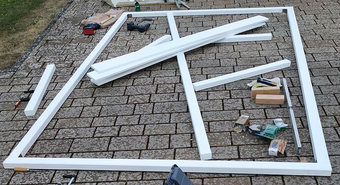

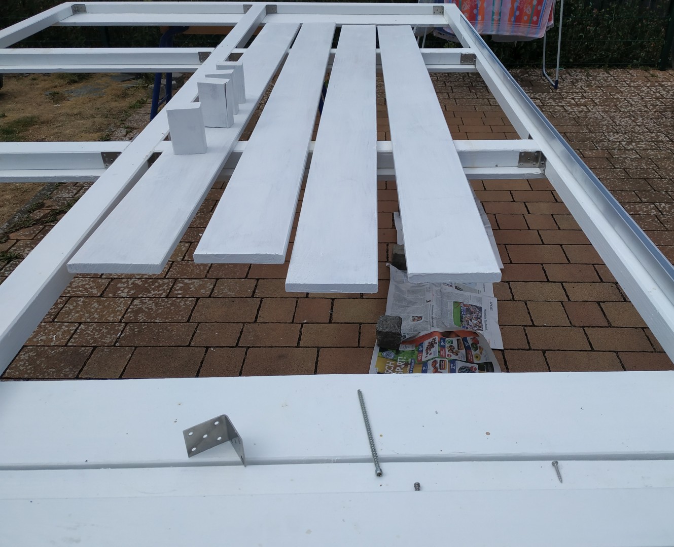

So ein neuer Zwischenstand.
Alles fertig gestrichen und den ersten Teil zusammengebaut.
Alles dreimal Streichen, damit es lange hält.
Endlich alles fertig gestrichen.
Jetzt geht es an den Zusammenbau:
Alles Zusammengebaut.
Für die Elektroinstallation braucht es noch einen Wetterschutz und der muß auch irgendwo drauf stehen, also nochmal Bretter streichen.
Die kleinen Klötzchen sind für die stabile Befestigung der Räder.
Herzliche Grüße
