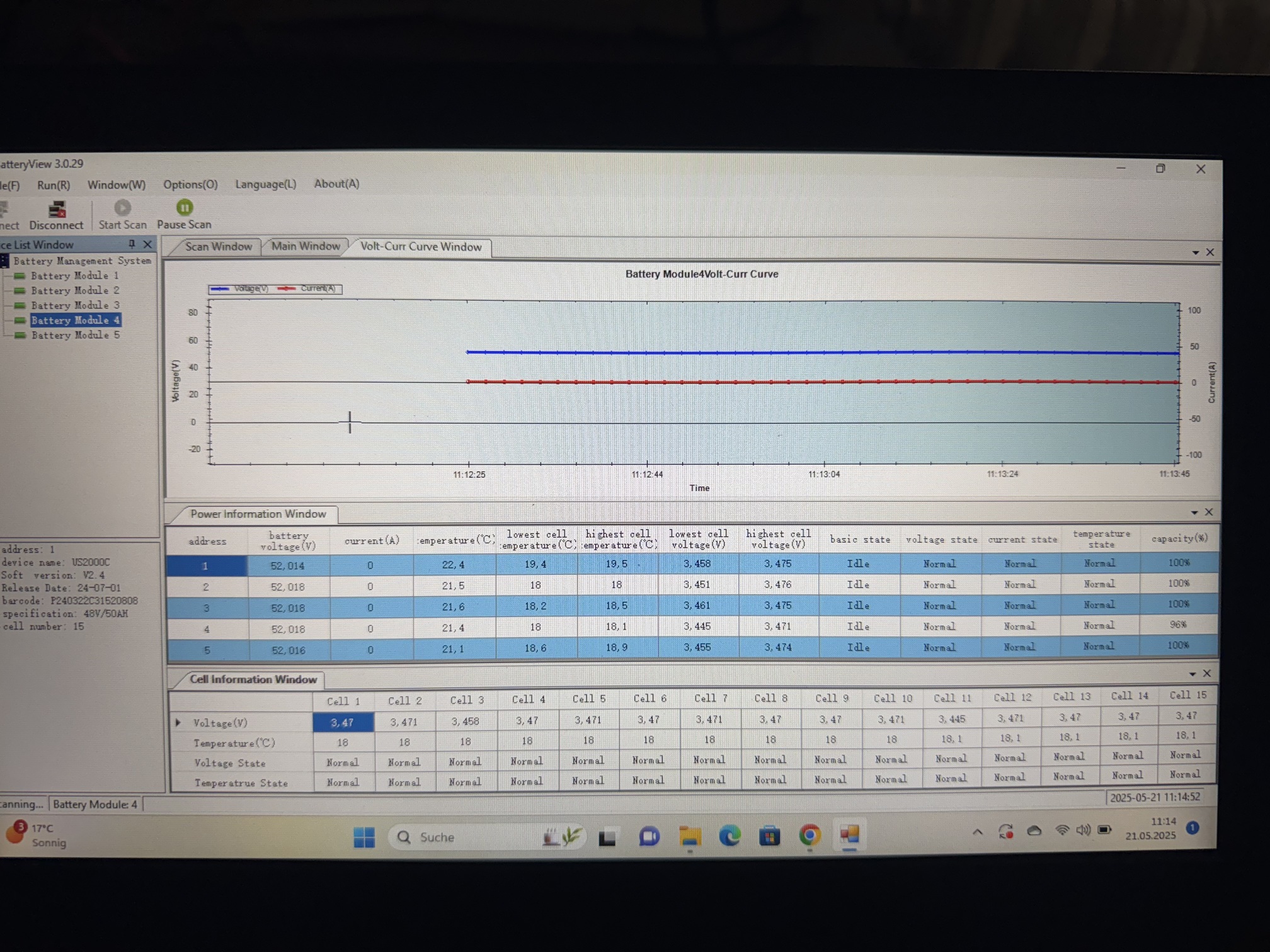

Jedenfalls sind grad alle 5 Module nacheinander am Updaten und über den Battery View reinschauen.
Bis jetzt sieht alles für mich unauffällig aus.
Wenn die Updates durchgelaufen sind kommen die Akkus erstmal wieder an den WR und dann schau ich was der H2 Melder aber auch der Battery View unter Last anzeigt.
Also etwas komisch scheint mir das Batterie 4 nur noch 96% Kapazität hat. Leider erst jetzt gesehen weil der Reiter Power Information Window erst da ist seit alle Module wieder zusammen verbunden sind.
Nach etwa 9 Monaten Betrieb…
Könnte das der Zaunpfahl sein das dieses Modul was weg hat?
