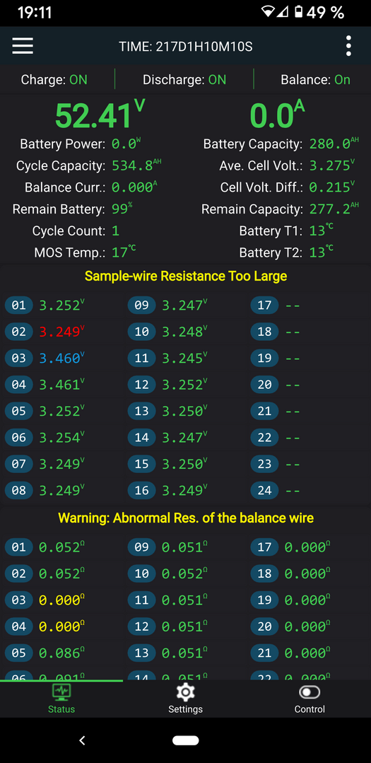

ich habe ein Batterie-Rack von Gobelpower mit JK-BMS, die ich an einen Victron Multiplus-2 angeschlossen habe. Nach dem ersten Laden hatte ich gesehen, dass zwischendrin knapp 5000W gezogen wurden, was mich gewundert hat - ich dachte, da kämen nur 3500W raus. Jetzt meldet das BMS das hier:
  • Warning: Sample-wire resistance too large
  • Warning: Abnormal Res. of the balance wire
  • Eine Cell Volt Diff von 0.215V
und 99% Ladung, während am Victron "Low Batt" leuchtet.
Ich fürchte, ich hab im Victron Setup unter "Maximale Entladeleistung im Dauerbetrieb" was Falsches eingetragen, und zwar stand da 9,6 kW drin. (Laut Datenblatt EVE 200A x 48V = 9,6kW)
Jetzt hab ich beim Product Support von Gobelpower bei den Garantie-Einschränkungen gelesen, dass keine Garantie gilt für Inverter/Charger, die mehr als 3500W ziehen können, man muss die Leistung sogar phyisch begrenzen.
Hab ich jetzt das Rack zerschossen? Ist noch was zu retten?

Hast du verstanden, was die Fehlermeldung bedeutet?
Ich würde das so deuten, das eine Balancer Leitung locker oder ab ist. Die muss wieder Befestigt werden.
Mit einer Überlastung hat das nichts zu tun.

@leverkusen3 Danke Thomas! Das beruhigt schonmal. Laut ChatGPT sind die Werte auch nicht zu hoch. Es scheinen vielleicht tatsächlich nur lose Kabel zu sein. Ich schraube das Rack gleich mal auf.
Moin.
Das ist u.U. eine Spezialität des JK BMS/Balancer. Wird nirgendwo beschrieben.
Eine der möglichen Erklärungen (eigene Erfahrung, 24s LTO):
Wenn das JK BMS, aus welchen Gründen auch immer, einen Fehlercode setzt, geht
es in eine Art Notabschaltung. Dann sieht der Multiplus keine Spannung mehr
(oder irgendeine geringe Spannung zwischen 10 und 20 V) und meldet seinerseits
"Low Batt"
Die Fehlercodes, die im BMS gesetzt sind, weisen darauf hin, daß das JK BMS
(aus welchem Grund auch immer) an einigen Zellen Unterspannung hatte.
Die Software "verklemmt" sich dann in diesem im Foto dokumentierten
Status.
Bei mir hilft es dann, erst einmal Multiplus und Ladegeräte komplett
abzuklemmen (keine Fremdspannung mehr an der Batterie) und dann die
Versorgungsspannung des JK BMS (Plusleitung, B+, ich glaube, drittes
Kabel von links am Stecker) abzuklemmen. Man könne auch sagen: Hardreset
des BMS durch Stromquelle entfernen. Einstellwerte bleiben dabei erhalten.
Nach einigen Sekunden ohne Spannung das B+ Kabel wieder anklemmen
und das BMS fährt wieder hoch. Wenn die Zellspannungen im Sollbereich
liegen, sollte der Fehler mit der Sample Wire Resistance nicht mehr auf-
tauchen.
Natürlich könnten auch die Balancerkabel locker sein. Wir können alle nur
etwas dazulernen und sind auf das Prüfergebnis gespannt.

Hallo @rd_global , tausend Dank für deine Hilfe, mir fällt schonmal ein riesen Stein vom Herzen.
Ich hatte dann tatsächlich noch alle Balancerkabel nachgezogen, das sah aber alles gut aus. Jetzt bin ich sehr froh über deine Vorschläge, leider bin ich erst in 2 Wochen wieder vor Ort und werde den Kaltstart dann gleich ausprobieren.
