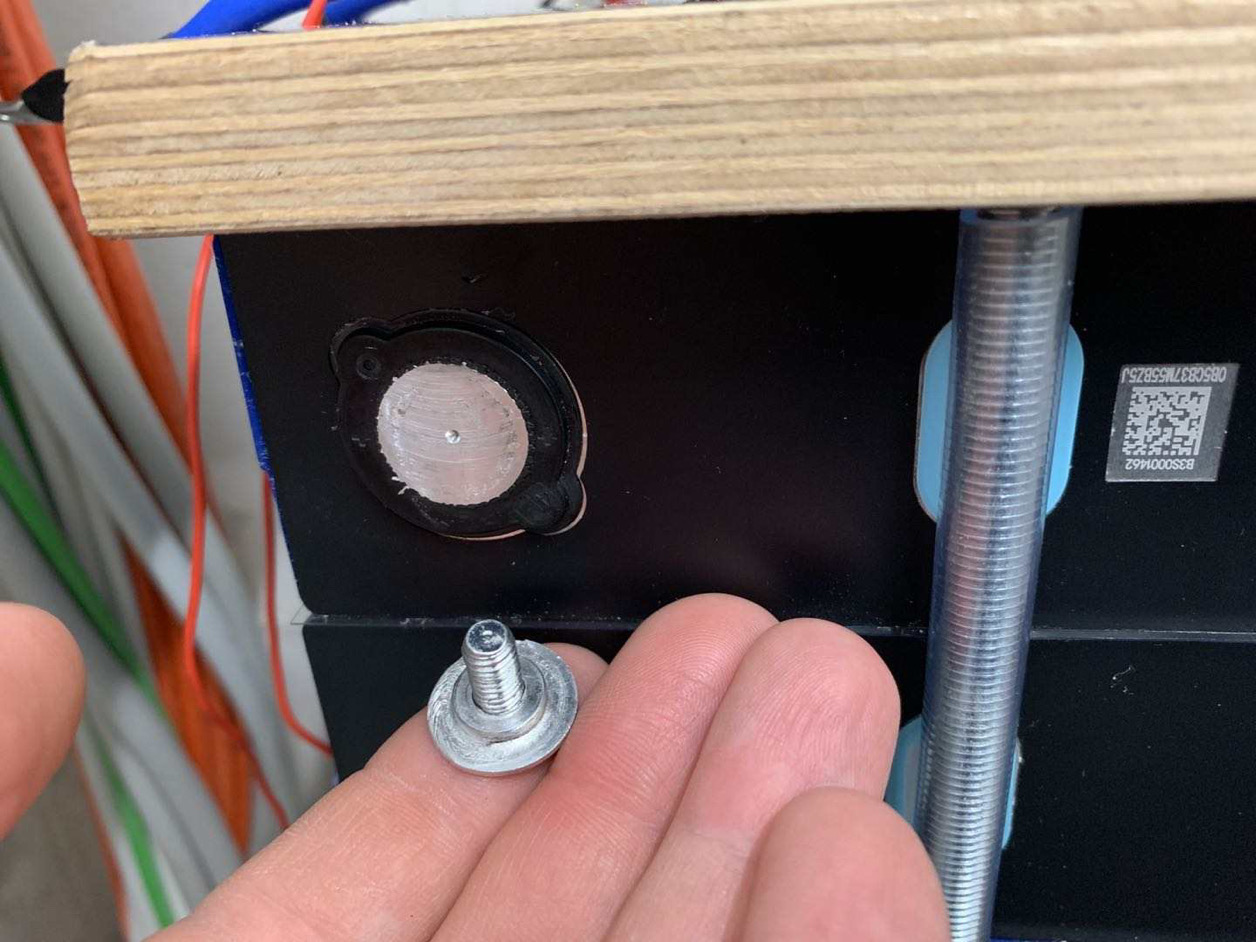

mir sind von zwei LFP Zellen die Gewindebolzen / "Studs" abgerissen (siehe Foto).
Geplant ist ein 48V Akku mit 16x 230Ah LFP Zellen, die Zellen hatte ich ende März über Alibaba bei Shenzhen New Belief Technology Co., Ltd. bestellt.
Leider sind beim Verschrauben der Busbars bei zwei Zellen jeweils ein Gewindebolzen abgerissen, bei einer weiteren Zelle ist ein Gewindebolzen nur noch teilweise fest.
Ich habe die Muttern ohne Drehmomentschlüssel handfest angezogen, ich gehe von schlechten Laser-Schweißverbindungen aus, nach meiner Einschätzung hätten die Gewindebolzen das aushalten müssen, ich habe jedoch keinen vergleich.
Der Händler hat mit Empfohlen, einen "local battery repair shop" aufzusuchen und die "Studs" lokal anzuschweißen zu lassen.
Als weitere Alternative bietet der Händler an, neue Zellen zusenden, jedoch sind diese von einem anderen Hersteller (EVE statt CALB).
Nach meiner Einschätzung ist es keine Option, Zellen verschiedener Herstellern in einem Pack zu mischen.
Hat jemand Erfahrung mit abgerissen Studs oder hat Ideen zur Lösung?

Ich würde da die Fläche planen und dann eine Sacklochbohrung setzen und ein Gewinde reinschneiden, so wie das am Anfang gemacht wurde.
Aber vorsicht, zu tief gebohrt = Schrott
Anziehen ohne Drehmomentschlüssel ist bei den kleinen Drehmomenten eine ganz schlechte Idee, da liegt man "mit Gefühl" leider oft deutlich zu hoch.

Der hat den Stehbolzen ausgebohrt und einen neuen eingeschraubt.
Wobei...
auf dem Foto sieht es ja so aus als wäre der Sockel abgerissen der aufgeschweißt war.
das sind auch andere zellen
reinbohren sollte gehen und dann ein neues M6 Gewinde schneiden (5er boren), 4 .. 5 Gewindegänge solltest schon geschnitten bekommen.
Ich würde max. 8mm tief rein bohren mit einer Säulenbohrmaschine wo du das gut kontrollieren kannst.
Wenn du vorsichtig zu tief bohrst muss das nicht automatisch eine Zerstörung der Zelle sein, du dichtest das Loch ja mit dem Gewindebolzen wieder ab.
Dann mit der Hand rein schneiden, am Ende vielleicht einen M6 Gewindeschneider vorne abschleifen damit du noch tiefer bis zum Loch vom Boden rein schneiden kannst.
Du könntest auch M8 schneiden (6.8mm od 7mm bohren).

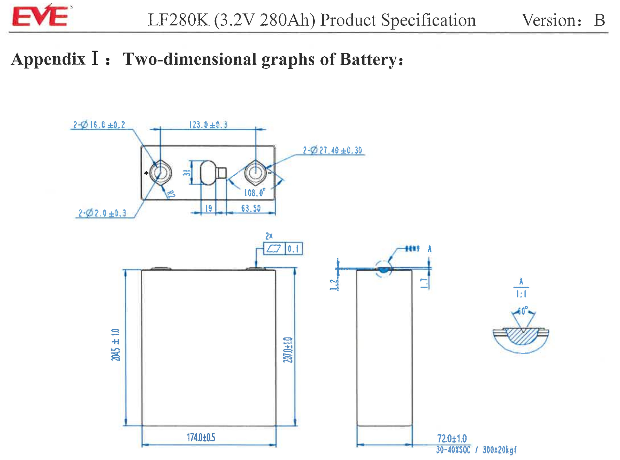

Vielleicht hast das genaue datasheet deiner zellen, im anhang ist oft eine Zeichnung der Pole im Schnitt.
Nein Bohren geht bei den K Zellen nicht, da sind die Pole wiel dünner wie bei den alten N Zellen.
Deshalb findest du keinen einzigen Anbieter der die K Zellen mit Gewinde in den Polen anbietet.

Ich habe gerade in EVE mit vorhandenem Sackloch auch aufgebohrt. Das originale war 6 mm tief.
@carolus Danke, das könnte ich mal probieren. Allerdings hoffe ich, dass sich noch alternativen dazu finden lassen, denn einerseits weiß ich nicht, ob meiner von der Materialstärke die 6mm verkraftet und andererseits sind 6mm Tiefe auch nicht gerade üppig, wenn man noch ein Gewinde eindrehen möchte.
Habe überlegt, ob nicht auch eine Form von Punktschweißen möglich wäre. Leider fehlt mir momentan die Zeit da mal mit zu experimentieren.
Man muss sich auf jeden fall spezielle Gewindebohrer anschleifen, damit das Gewinde bis unten geht. Ich habe dazu 5 Gwindebohrer nachgearbeitet, damit kriege ich alle gewindegänge bis auf dn letzten sauber geschnitten.
