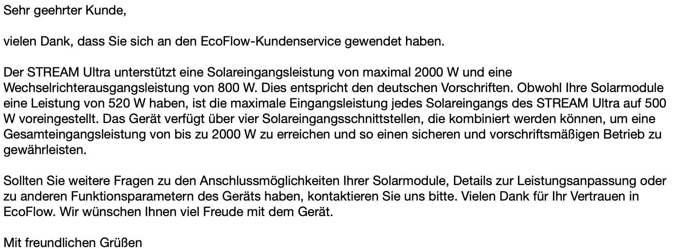

Das schreibt EcoFlow dazu:
Und darauf hab ich eigentlich gebaut...
Da schreibt Ecoflow (vermutlich sogar absichtlich) leider Fake News. Die Definition der 2kWp -Grenze im Gesetz ist so eindeutig auf die installierte Modulleistung bezogen (und daß nicht erst seit gestern), daran gibts überhaupt nichts mißzuverstehen.
Sehr ärgerlich! Mal sehen, was ich nun draus machen kann.
