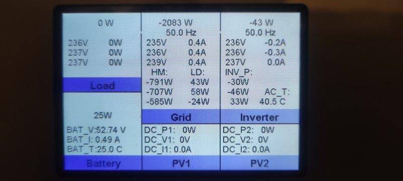

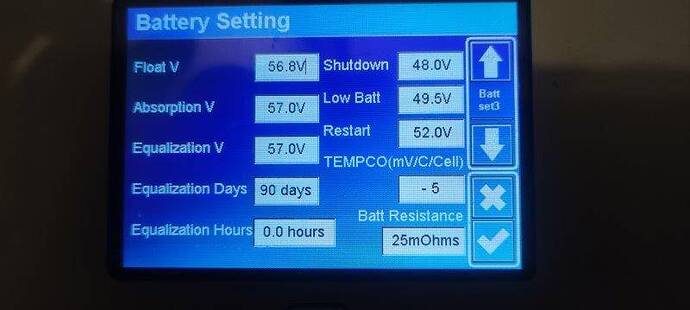

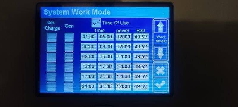

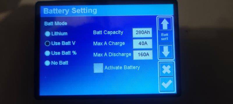

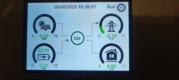

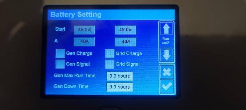

Ich habe den Deye 12k und eine 14 kWh Selbstbau lifepo4 Batterie mit jiabaida bms, das ja meines Wissens nach nicht vom Deye ausgelesen werden kann.
Der Deye ist Grid parallel, ohne Load
Ich habe jetzt Use V bei den Batterieeinstellungen angewendet aber die Batterie wird bei Überschuss der Bestandsanlage (Solaredge 22 kWp) nicht geladen.
PV ist an diesem Wechselrichter nicht angeschlossen, Ladung sollte bei Überschuss der Bestandsanlage funktionieren.
Vielleicht weiss hier jemand was falsch eingestellt ist, Bilder der Ba
tterie einstellung folgen
Danke und Grüße
Robert
GEN Port Micro Inverter aktivieren.
danke für den Hinweis Benni...aber am GEN Port ist doch gar nichts angeschlossen !?
Egal...
Haken bei Zero Export to CT gemacht?
@Benni, danke..das war es tatsächlich. Das hatte ich überhaupt nicht im Fokus...
@Auric, ja ist aktiviert
jetzt bin ich ja mal gespannt ob alles klappt
