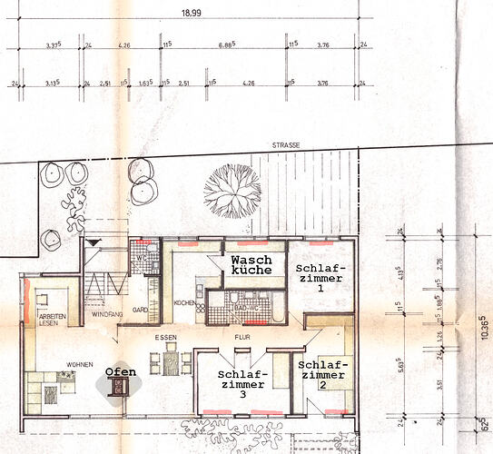

Hallo Community,
habe mich die letzten Wochen mit vielen Renovierungs- und Umbauthemen beschäftigt und die letzten 6 Monate ein Zweifamilienhaus bereits selbst renoviert, dort jedoch die alte Heizung belassen.
Nun steht ein neues Projekt an :slight_smile: ich beabsichtige einen Bungalow mit aktuell Öl-Heizung zu sanieren und dabei auf LLWP umzustellen. Das Haus ist BJ 1972 und die Anlagen entsprechen dem Zustand von damals. Die Grundsubstanz ist gut. 157 qm im EG, bei einem Energiebedarf laut Energieausweis von 266 kWh/m²a.
Meine Frage an euch, die ihr bereits ein Haus umgebaut habt oder mit Klimaanlagen heizt: Wo würdet ihr die Geräte positionieren und wie viele? Es sind Single sowie Split Geräte denkbar.
Das ist der Grundplan.
Eine Heizlastberechnung habe ich noch nicht durchgeführt. Die Positionen der alten Heizkörper sind rot markiert.
Zusatzinfos:
  • Dachdämmung unbekannt, aber das Dach wurde vor 20 Jahren erneuert
  • Fenster sind doppelverglaste Holzfenster
  • Das zentrale Bad hat eine Lüftung und einen Lichtschacht im Dach
  • Der Ofen wird neu erstellt (Kachelofen), für Holzfeuerung
  • Der darunter liegende Keller hat 160qm, davon 35qm das Büro unter dem Wohnbereich
  • Objekt in Region Stuttgart
  • NORDEN ist oben rechts ca 30 Grad (Pfeillinie "ESSEN" zu Küchenfenster)
  • KWL bisher nicht in die Betrachtung integriert, wir wollen die Wände wohl nicht isolieren
Mein aktueller Plan wäre:
  • 1 Split 3 Innengeräte für die 3 Schlafzimmer
  • 1 Split 2 Innengeräte für den Wohnbereich und das darunter liegende Büro
  • 1 Split 3 Innengeräte vorne für Garderobe, Küche und darunter liegendes Zimmer. Die Waschküche ist dabei nicht beheizt.
Eine Wärmepumpe wäre prinzipiell denkbar, jedoch würde ich gerne kühlen können und durch Abriss der alten Heizkörper ergeben sich tolle bauliche Möglichkeiten.
Geplant ist außerdem:
  • Maximal PV aufs Dach und Speicher in den Keller.
Macht das Sinn? Was würdet ihr anders machen? Was wäre euer Konzept?
Ggf. arbeiten wir auch der Decke, deshalb wäre eine Lüftungsanlage auch denkbar, wenn es gute Gründe dafür geben würde.
Wir spielen mit dem Gedanken, das Flachdach durch ein Pultdach zu ersetzen.
Wir wollen so viel wie möglich in Eigenleistung machen.
Vielen Dank für eure Antworten!
Der Energiebedarf ist ne ziemliche Katastrophe, da würde ich erstmal schaun, was sich ggf. einfach verbessern läßt, um so die Zahl der Innengeräte zumindest für den offenen Bereich minimieren zu können und langfristig Geld zu sparen: Kellerdecke und Geschoßdecke zum Dach noch ungedämmt? Zustand der Fenster, ggf. ein Glasaustausch sinnvoll oder neu? Eine KWL ist sehr angenehm, weil man in der kalten Zeit halt nicht mit den Fenstern lüften muß und man spart sich auch einen Großteil der Lüftungsverluste. Bei einem Bungalow ja auch leicht diy realisierbar.
Zur Vervollständigung würde es denke ich Sinn machen noch folgenden Punkte zu klären:
  • Das Zentrale Bad wird das aktuell schon entlüftet? Die Waschküche auch oder nur Fenster?
  • Wird der Ofen Holz? weiterbenutzt
  • Wie groß ist der Keller bzw. das Büro wo geheizt werden soll.
  • Wie war denn der Ölverbrauch bisher
  • In welche Region liegt das Objekt (für die Norm-Außentemperatur)
  • Besteht denn grundsätzlich ein Wunsch nach einer KWL, falls ja kann man da tendenziell mit deutlich weniger Geräte planen.
  • Ist der Plan genordet
  • Gibt es schon gute geeignete Stellen für die Außengeräte?
  • ggfs. auch aufm Dach Nordseite um die PV nicht zu verschatten.
Zur Übersichtlichkeit auch gerne die Informationen einfach im ersten Post über Editieren ergänzen.
