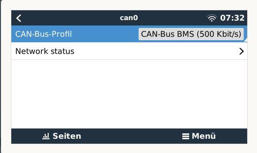

Das CAN-Bus-Profil habe ich auf "CAN-Bus BMS (500 Kbit/s) gestellt.
(Oder wie muss es eingestellt werden?)

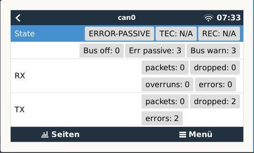

Unter Network status sehe ich aber wie die Fehler und Warnungen hochgezählt werden.

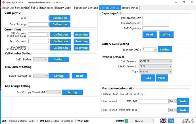

  • Mit der Software PbmsTools HS1.0.6 habe ich in der BMS das CAN Protokol auf "Victron" eingestellt.

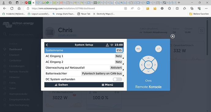

und dann irgendwo als Batterie pylontech einstellen
wenn du nur eine Batterie hast musst seitlich an so einem DIP Schalter das einstellen so war es zumindest bei der FM Solar wo ich in Betrieb genommen habe....

Du hattest aber oben geschrieben: "und dann irgendwo als Batterie pylontech einstellen".
Wie hast Du das eingestellt?
Welche Software hast Du zum konfigurieren des BMS genutzt?
Ich habe diese Software genutzt:
Aber ob das die richtige ist ???
Mir ist aufgefallen, dass das Inverter Protokoll auch nach Ausschalten des BMS (Mit dem Ein- / Ausschalter auf dem Akku) wieder zurück gesetzt wird auf DEYE.
Da hatte ich in anderen Foren gelesen, dass das wohl ein Bug in der Software vom PACE BMS ist.
Aber trotzdem müsste es doch so lange funktionieren, bis man ausschaltet.

Wenn ich die Leitung mit dem höherem Spannungspegel am Anschluss H des CAN BUS HAT und die andere an L anschließe werden auch die Fehler und Warnungen im Victron Dashboard nicht mehr hochgezählt. Aber leider kann ich auf RX keinerlei Bewegung sehen und bei TX passiert auch so gut wie nichts.
