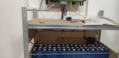

nachdem die Modbusverbindung dank eurer Hilfe nun steht, stehe ich schon vor dem nächsten Problem.
Wenn ich alles laut Handbuch zuschalte erkennt der Wechselrichter das Netz, jedoch weder die Batterie noch die Panels.
Bin ich irgendwie blind das ich übersehen habe diese Information manuell zu hinterlegen. Am Display poppt auch ein Warndreieck mit 15 "keine Batterie connected"
Edit:
Das BMS sollte ich auch auf Discharge /Charge stellen, Batterieproblematik gelöst :slight_smile:
Edit 2:
Hatte mich mit der Verkabelung eines Stranges etwas vertan daher wurde dieser vom WR nicht erkannt. Nun ist alles tutti und der erste Strom fließt :slight_smile:
