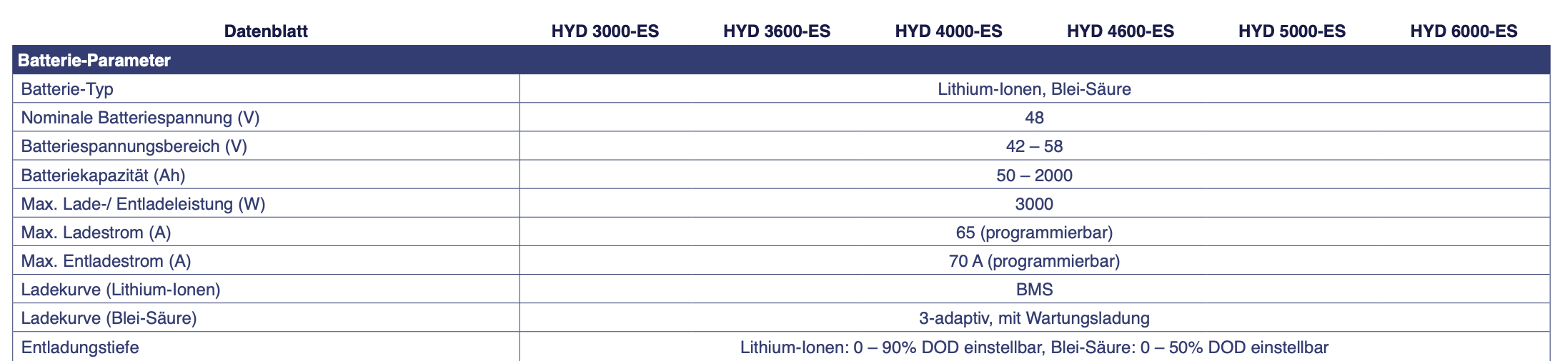

Hallo zusammen, ich bräuchte mal Hilfe bei der Akkufindung für meine PV Anlage.
Ich habe ein 3KWP Süd Anlage mit eine SofarSolar HYD3000ES Wechselrichter (da soll der Akku logischer weise dran) sowie ein 2KWP West Anlage mit Grottwatt 2000TLX.
Wir haben ein Eigenheim, ohne Elektroautos, aber mit zwei Klimaanlagen sowie allgemein hohem Tagesverbrauch (im Schnitt um die 4-500w am Tag, nachts um die 300w rund 2,2kw )
Verbaut ist außerdem ein Shelly 3EM, eine Haussteuerung (iobroker) sowie Grafana als Monitoring, daher kann ich gute aussagekräftige Werte zum Verbrauch angeben.
In der Garage steht ebenfalls noch ein BKW welches aufgebaut werden will...(800WP)
Ich möchte nun gern einen Akku nachrüsten welcher mich im Idealfall, im Sommer, vielleicht auch im Herbst, über die Nacht bringt. Ich dachte an ca 5000wh. Nun werde ich aus der Anleitung von meinem HYD3000ES nicht so recht schlau welchen Akku ich da anschrauben kann. Ich dachte an einen Pylontech US5000c oder ähnliches, bin mir aber nicht sicher ob das überhaupt funktioniert.
Könnt ihr mir helfen? Da ich insgesam 5kwp installierte Leistung habe könnte ich per Haussteuerung auch den Eigenverbrauch mit Überschussladen weiter optimieren (was der HYD3000ES evtl nicht direkt kann) Gerne her mit euren Ideen.
Vielen Dank schon mal für Eure Mühe....

..der Link funktioniert so wohl nicht... Was mich halt irritiert ist, dass der WR scheinbar nur mit Blei-Gel bzw Lithium Akkus funktioniert bzw nur für diese Ladekurven hat. Kann ich da trotzdem LiFePo dran betreiben oder ist das ausgeschlossen? Eine LiIon Zeitbombe wollte ich mir nicht in den Keller stellen.
Lt. Datenblatt ist die Spannung (und anderes) frei einstellbar. ICH(!) hätte damit keine Probleme.
Wenn er ihn nicht erkennt (wie meinen DIY 15 kWh akku) max. ladespannung usw. einstellen und fertig.

Prinzipiell ist ein LiFePo4 genauso ein Lithium-Akku wie die Lipos mit anderer Zusammensetzung. Die unterscheiden sich nur in den Lade- und Entladeschlussspannungen.
Und ich gehe mal fest davon aus, dass man die am Gerät einstellen kann. Ein kurzer Blick ins Handbuch zeigt zumindest einen Menüpunkt "Batterieparameter".
Ich habe mein LiIon sogar an einem PIP5048 betrieben, der noch keine Lithium Akkus kannte. Man kann normal alle relevanten Werte einstellen. Dient jetzt nur als Beispiel, hab gelesen das es ein LFP werden soll.

Laut Anleitung sollte alles bekannte an Akkus daran arbeiten was über RS485 oder CAN Kommuniziert. Akkukapazität von 2,4-96kWh. Er soll auch eine vom BMS gesteuerter Ladekurve können.
