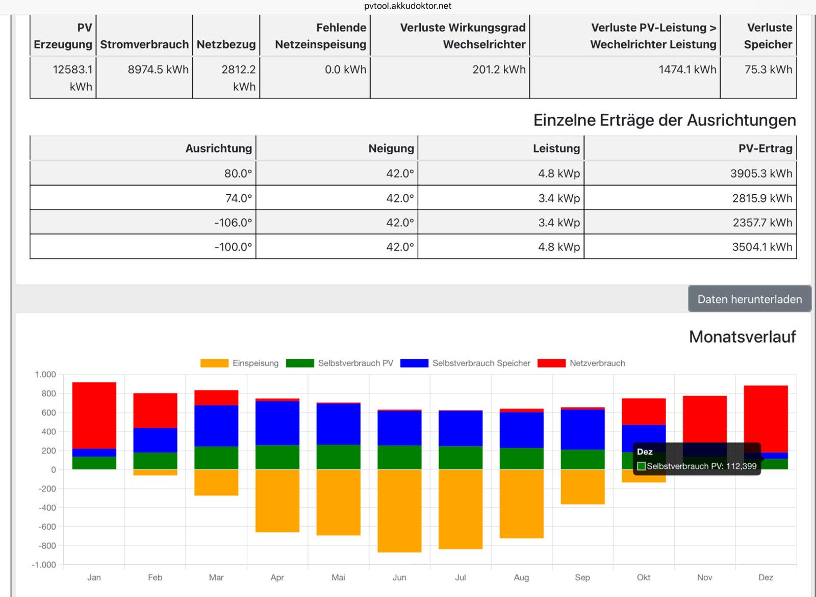

Ich habe bereits ein bisschen mit ihnen gesprochen und wir haben eine schnelle PV-Auslegung mit dem PV-Tool Rechner aus dem Forum gemacht. Dieses Wochenende wollte ich mich noch etwas stärker mit dem Thema befassen, aber stoße noch auf einige Fragezeichen.
Mit dem PV-Tool und groben Abschätzen der Dachflächen sind wir auf 17kWp gekommen (Haus + Garage in Ost-West-Ausrichtung). Es soll am Giebel einreihig mit jeweils 10 Stk. Haus / 7Stk. Garage pro Seite belegt werden.
Der simulierte Jahresertrag liegt bei 12500kWh. Es wäre Platz für das doppelte, aber ich glaube dafür ist noch zu früh.

In er grössen ordnung mach das Dach voll gerade in der Übergangszeit werdet ihr jedes Watt brauchen die ihr erzeugen könnt und wenn ihr eh schon gerüst stellt dann macht es gleich richtig auch der Akku ist viel zuklein wenn ihr die WP da mit dran hängen wollt, die zieht euch nachts den Akku ruck zuck leer.
Vom Grundsatz her sind ie Kosten der Errichtung einer PV auch strak von den Nebenkosten für Gerüst etc. beeinflußt, die Module und das Montage Material sind ehre preiswert. Die Auslegug eines Speicher und seiner wirtschaftlichkeit ist eine Optimierungsaufgabe!
Und in diesem Zusammenhang kann grob vereinfacht davon ausgegangen werden das eine WP in der Zeit von Okt-März den PV-Strom selbst von großen Anlagen verbraucht und in den Übergangszeiten zusätzlich der Strombedarf in der Nacht je nach Dimmensionierung nutzt. In den Monaten von April -Sep kann der Bedarf selbst mit kleineren Anlagen gedeckt werden.
Es gilt zu Bilanzieren und Kosten/Nutzen abzuwägen.
Tja wer hätte gedacht dass grad Trump der ultimativ-grün-politiker ist :eyes: :rofl:
Dach vom Haus voll machen bis zu 30kWp. Garage kostet extra einrüsten und bringt weniger.
Batterie ist viel zu klein. WP + kochen + Auto laden braucht nen 20kW WR.
Rechne dass der WR den gesamten normalen Hausverbrauch durchleiten muss bei Ersatzstrom-Schaltung.
Ich würde rechnen, (1) dass die Batterie allerwenigstens über 1 Regentag reicht ohne Auto laden, besser 2, und (2) dass du vom Dach im Winter durchschnittlich 10% der Nennleistung bekommst, und genau dann fällt der Strommast um
