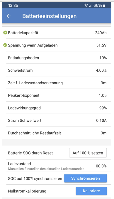

Mein SmartShunt syncronisiert nicht mehr und zählt auch keine Ladezyklen.
Bin schon am verzweifeln, da ich schon so einige Einstellungen getestet habe und der Shunt will nicht syncronisieren.
Bitte dringend um ein wenig Unterstützung falls sich jemand noch besser damit auskennt.

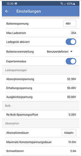

Dein Verhalten habe ich auch, aber es ist meiner Meinung nach normal bzw. gewollt:

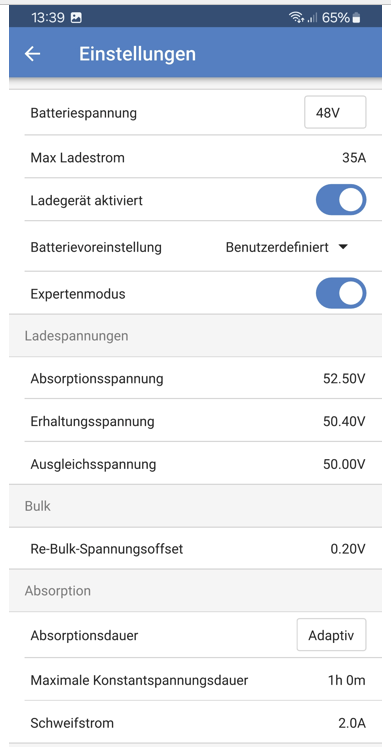

Der Akku erreicht die Absorptionsspannung, die MPPTs regeln ab, weitere Verbraucher werden zunächst aus dem Akku bedient, bis die Akkuspannung auf “Erhaltungsspannung” gefallen ist. Ab dann wird der aktuelle Verbrauch aus dem MTTP bedient, aber der Akkustrom ist auf Null. Fällt die Spannung weiter um “Re-Bulk-Spannungsoffset”, wird wieder Bulk aktiviert. Bei meinem 21s LTO-System sind die Einstellungen diese:
MTTP:
Smartshunt:

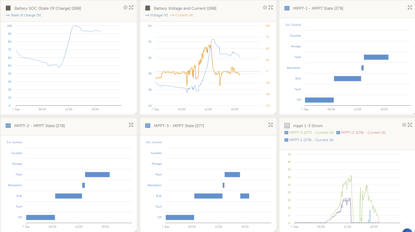

Victron VRM:
Hierbei geht zunächst nur der MPPT-3 auf Bulk, die anderen beiden bleiben noch auf Float. Ich vermute, das das System erkennt, dass der Bulk-Strom aus MTTP3 schon ausreicht, um die Verbraucher zu versorgen.

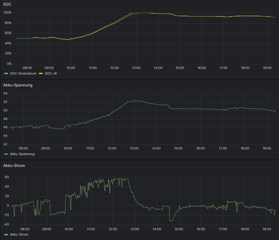

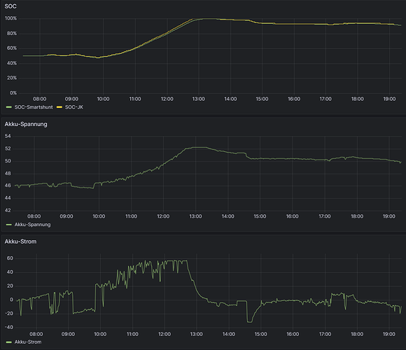

Hier im Grafana-Diagramm erkennt man auch schön, dass der Strom in den Akku ab 13:30 immer nahe Null ist und erst ab 17:15 wieder positive Werte annimmt, wenn MPPT3 wieder auf Bulk ist.
Dadurch wird vermieden, dass der Akku dauernd auf Absorptionsspannung bleibt.
