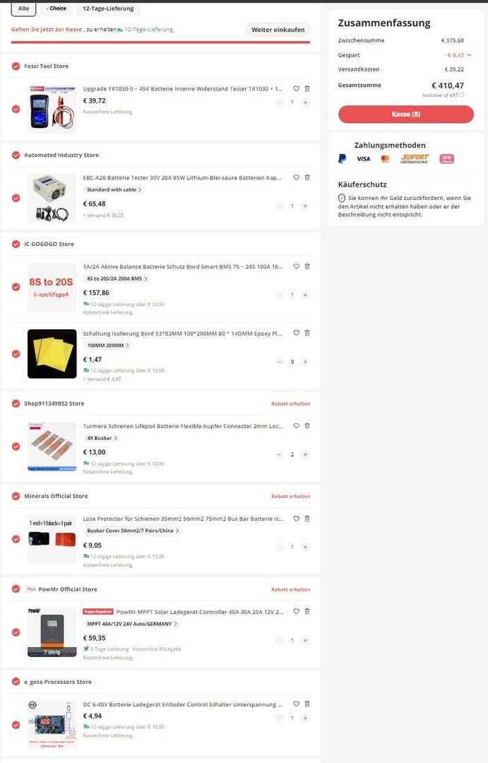

JK BMS: welchen 8s-20s; 0,6 100a ...?

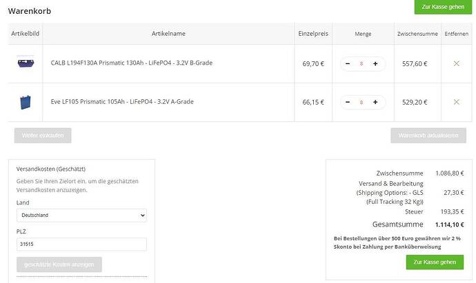

Akkus: 8x Lifepo4 Batterie 4/8pcs 3,2 V Klasse ein 12V 150ah Lithium Eisen Phosphat Batterie
Laderegler: PowMr MPPT Solar Ladegerät Controller 40A 12V 24V Solar Panel Regler
oder Powmr 190 mppt 60a Solar laderegler V plus Version DSP-Regler arbeiten für Solar batterie 12V 24V 36V 48V Solar panel
oder den Victron SmartSolar MPPT 100/30 30A Solar Laderegler 12/24V-30A
recht teuer, nur was ist besser?
Batterie Ladeüberwachung zur Akku Freigabe: DC 6-40V Batterie Ladegerät Entlader Control Schalter Unterspannung Überspannung Schutz
DC-AC Inverter: 500W 600W DC 12V 24V 36V 48V zu AC 110V oder 220V MPPT Solar Grid Verbunden Inverter Einstellbar

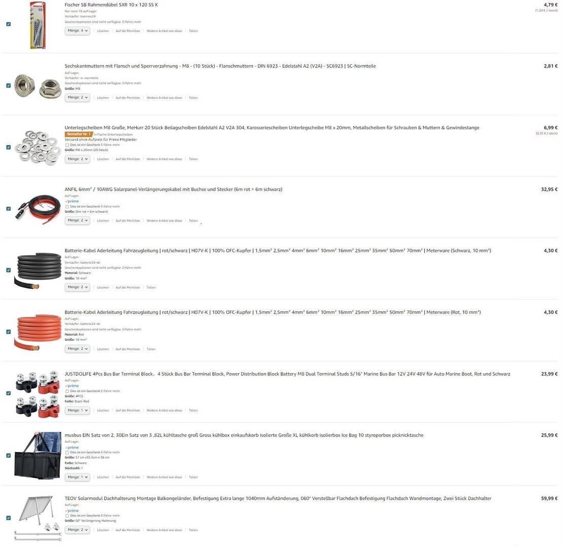

div. Material zum Verbauen:
Turmera Schienen Lifepo4 Batterie Flexible Kupfer Connecter 2mm Loch zu Loch 74mm 400A
Isolierung Bord 5383MM 100200MM 80 * 14OMM Epoxy Platte
Shelly 1PM: ist bekannt, zum zuschalten der Akku Anlage ins Hausnetz, gesteuert durch IOBroker Skript (grobe Vorstellung ist schon Vorhanden)
Messgeräte zur Kontrolle werden mit bestellt, Batterie Interne Widerstand Tester , Batterie Tester
Plan bzw. Ziel ist Abends und Nachts Konstant 150W Einzuspeisen und Tagsüber mit Süd Ausrichtung die Anlage aufzuladen.
sollte man noch irgendwo ein Relais zwischen setzten?
Akkus werden wie schon Erzählt wurde Verpresst und mit Steinwolle dann noch mal Styroporplatten (sind vorhanden) außen rum verkleidet
MC4 Kabel soll 6mm² haben von den Panels zum Laderegler, vom Laderegler zu den Akkus kommt dann ANL oder Mini-ANL Sicherung zum Einsatz.
Kabel mm² kommt ggf. doppelt je nach dem was ich bekomme, Y-Verteilerblöcke ggf.

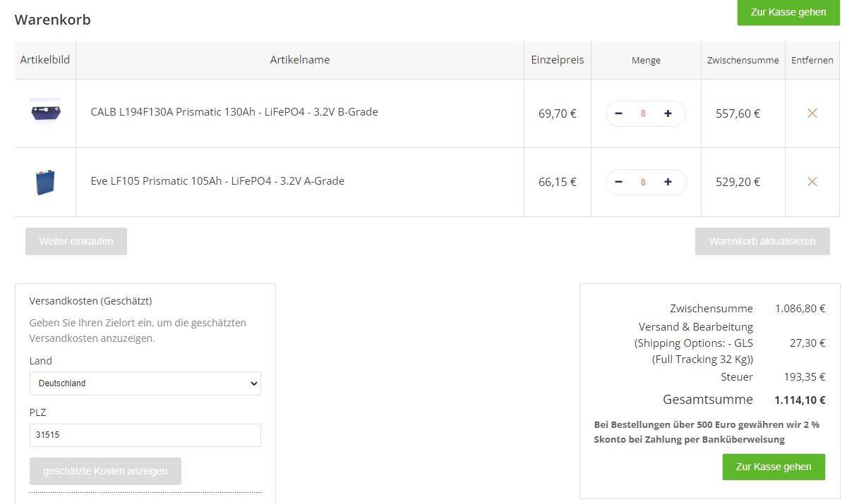

JK-BMS: B2A24S20P würde ich nehmen (niedrigster IR und 2 Ampere Balancer)
Akkus: Auf keinen Fall von Aliexpress sondern von einem seriösen Händler wie Nkon.nl
Hast du dir mal die Bewertungen dazu angeschaut?
Laderegler: ich würde Victron nehmen, auch wenn ich persönlich ungern Victron empfehle ?
Der PowMr muss aber nicht schlecht sein... lies dir einfach ein paar Erfahrungsberichte dazu durch
Batterieladeüberwachung zur Akku Freigabe: kannst du probieren, oder suche mal nach OpenDTU on Battery... da kannst du auch die Spannungsgrenzen einstellen.
OpenDTU benötigt aber einen Hoymiles, TSUN, Solenso Wechselrichter
Als zusätzlichen Schutz aber sicher trotzdem sinnvoll...
DC-AC Inverter: siehe oben, ich würde einen Hoymiles nehmen
Flexible Zellverbinder sind eine gute Wahl... Isolationsplatten auch
Shelly 1PM: Hab ich keine Erfahrung... IR Messgerät ist sinnvoll gewählt

vielen Danke für deine Antwort, die werde ich die Tage mal nach gucken was du mir da alles geschrieben hast. was ist z.b. mit alibaba.com wo Andreas Schmitz bestellt hatte
Keine Ahnung... ich persönlich würde Akkus weder bei Aliexpress noch bei Alibaba bestellen.

das währe bis lang meine Einkaufsliste, die Kabelschuhe zum Quetschen werden noch hochwertige besorgt.

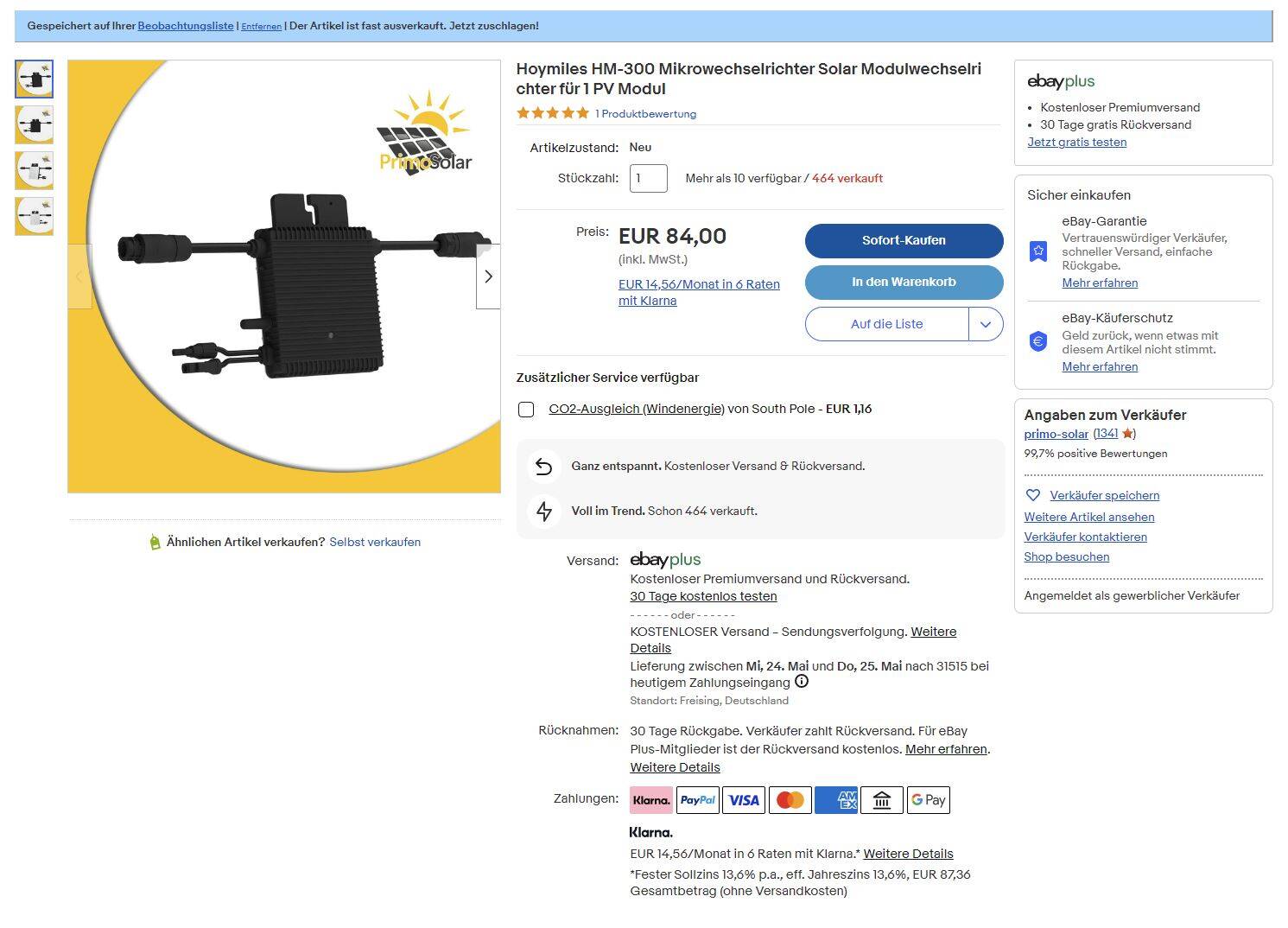

Ja kannst du einstellen... mit dem gewählten Wechselrichter von dir wird das aber nicht funktionieren.
Wie ich schon geschrieben habe: OpenDTU benötigt aber einen Hoymiles, TSUN, Solenso Wechselrichter...
@u-f-o
joar gut dann nen hoymiles 300W und das mit open DTU das ist dann steuerbar.... ?
bei den gerechnetetn kosten ist grad die frage was sich mehr rechnet.... grübel
Ja

Würde auf jeden Fall die 130Ah nehmen... ich hab 160Ah, und bekomme sie bei guten Wetter voll mit 2x 410wp.

Achso... 300 Watt geht nicht wenn der Hoymiles HM-300 über einen 24V Akku läuft... maximal 240 Watt sind dann möglich.
@u-f-o muss der laderegler nicht irgendwie eingestellt werden wie er lädt?
okay 130Ah sind drin, ja macht auch sinn nie das Akku am maximum betreiben, ca. 80% voll und joar 20% als Leer.
ja 300W is so ein pauschalwert, 240 währen auch okay, ggf. find ich ja noch ein passenden WR von den genannten marken.

der nächst größere Hoymiles wäre der HM-600...
